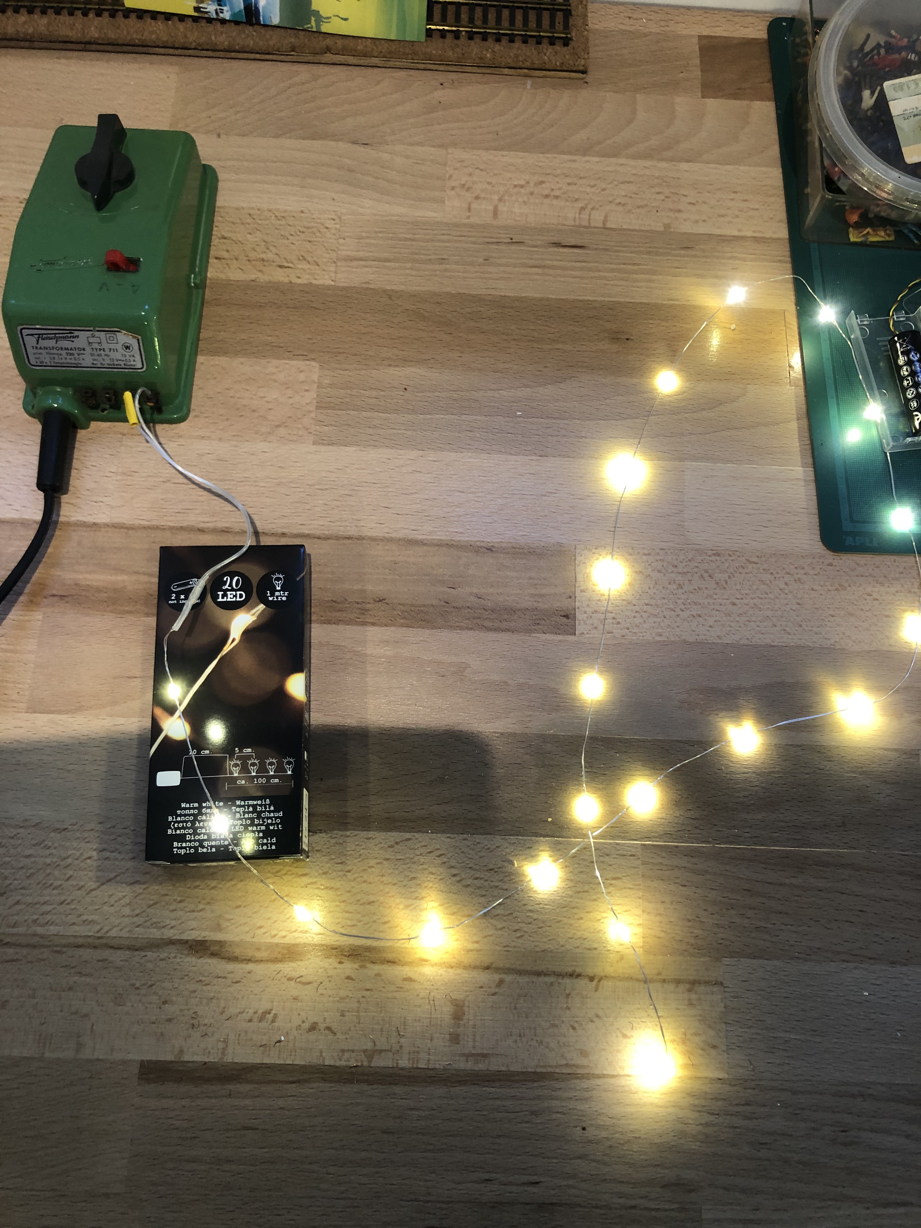

Mais samedi dernier en allant dans une de mes boutiques préférées Action il y avait déjà pleins de décorations pour Noël, dont toutes sortes d’éclairage à leds, comme des guirlandes etc etc.
J’ai acheté les plus petites guirlandes de 20 leds, qui fonctionnent avec 2 piles AA.
J’ai enlevé le boîtier des piles, et j’ai branché la guirlande sur un petit transformateur Fleischmann.
Et voici le résultat, j’ai fixé tout le long du réseau des guirlandes à 80 centimes pièce, et tout mon dessous de réseau est éclairé.
Pas con…Tu en as branché plusieurs car ce genre de guirlande doit faire 1m de long et n’éclaire pas énormément ?

Ce genre de guirlandes éclaire justement très bien.
Ça c’est une petite de 20 leds / 1m, mais y en a de 30, 40, 50 leds.
OK, c’est un peu comme un ruban LED mais “souple” que tu peux faire courir ou tu veux. Impec. :+1:
Oui c’est exactement cela. Tu as pour quelques euros un superbe éclairage sous ton réseau pour y travailler.

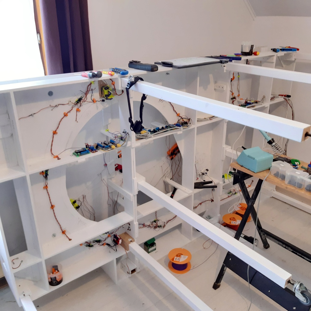

Un bon plan aussi : tout peindre en blanc ! On y voit mieux :wink:

@papat L’idée de peindre le dessous en blanc est excellente, je la retiens pour mon prochain réseau.

On peut même tout peindre en blanc après avoir effectué le câblage et le montage des accessoires. Cela fait encore plus net… :rofl:

Ce n’est pas forcément une bonne idée car si tu repeins les câbles en blanc, bonjour pour t’y retrouver en cas de panne ! :wink:
