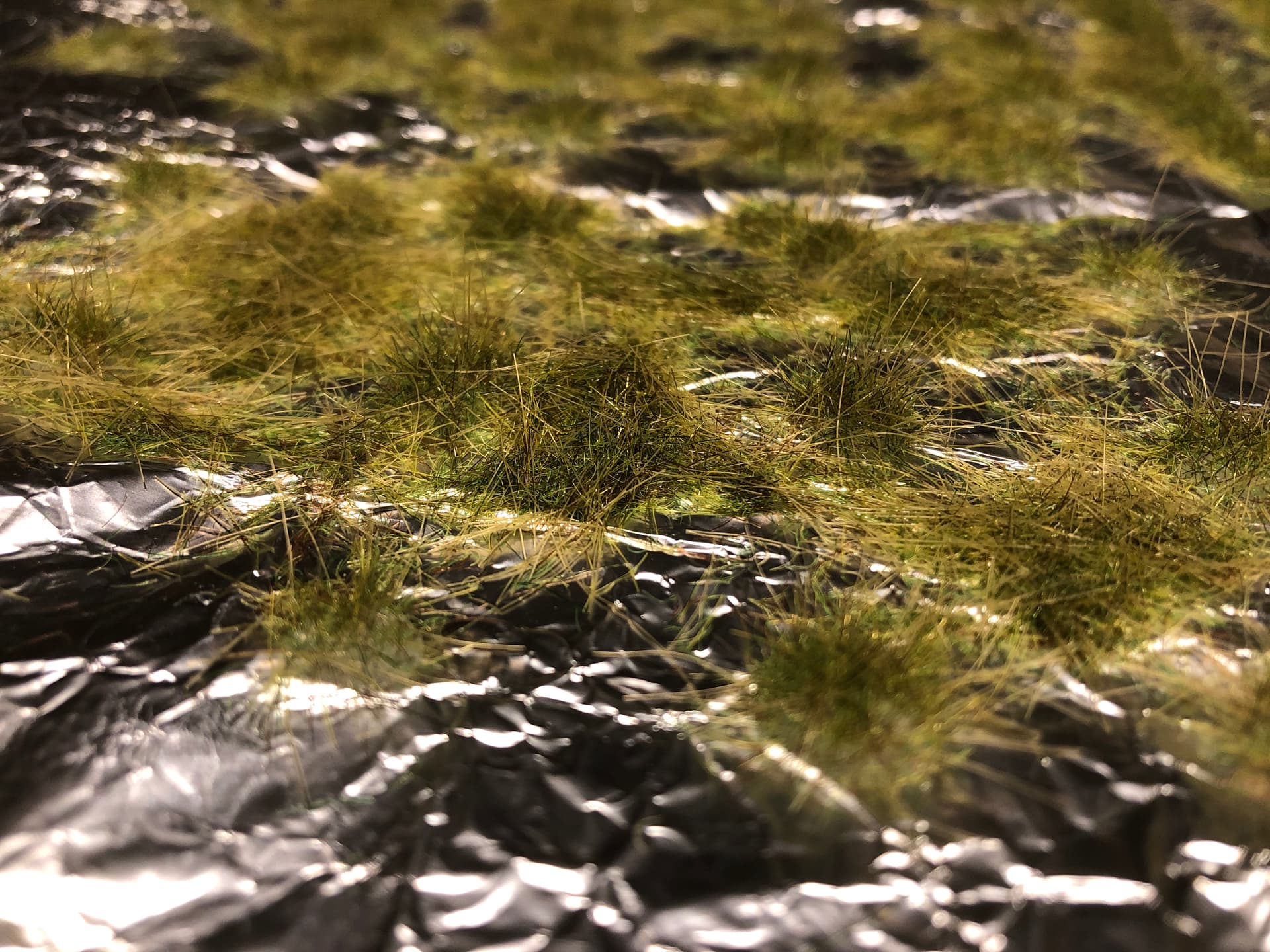

J’ai moi aussi cherché à faire des touffes d’herbe avec un grasmaster bricolé et le résultat est correct : une goutte de colle blanche non diluée sur une feuille d’aluminium et des fibres longues, attendre 24 h pour décoller.
On peut même faire des bandes pour les bas de mur.

En bref, c’est bien l’alu qui est connecté, je mets une grosse goutte de colle vinylique blanche par touffe et saupoudre avec le réservoir de fibres (plutôt longues, 10-12 mm).

Ci joint un tuto pour réaliser des touffes d’herbes. Le principe est simple, mais moi je le fait sur une plaque d’alu directement. C’est plus conducteur de courant et plus facile à décoller après.
Je pulvérise aussi un peu d’eau savonneuse pour une meilleur prise des fibres.
Sur la photo, certaines sont faites sur un petit bout de mousse imbibée de colle.
En espérant que cela puisse vous aider :wink:

J’utilise le RTS Greenkeeper 25KV avec du Magifloc de chez Microrama. J’en suis très content. Facile d’utilisation et il accepte des fibre jusqu’à 10 à 12mm.

On trouve dans le commerce différent modèle. Le RTS est pratique car il possède différent réservoir ce qui permet de réaliser des flocages avec un mélange de fibres. Dans tous les cas, il faut au minimum 25KV.
