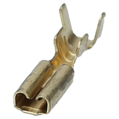

Vu leur prix avantageux (14,64€/100p + port), je cherche à savoir si ces douilles proposées par Kalitec sont compatibles 74995 ou éventuellement s’il en existe d’autres qui vont bien.

Il te faut regarder dans la colonne “Steckergrösse” quelle est la dimension qui va bien en prenant la mesure sur une fiche Märklin; la dimension à prendre est celle de la largeur enfichable.
Et en prenant la dimension sur la fiche d’un câble de signal Märklin, la largeur est de 2,8mm donc il te faut prendre la première référence RN-FA305.

La cosse Märklin couvre les sections de 0,19 à 0,75
