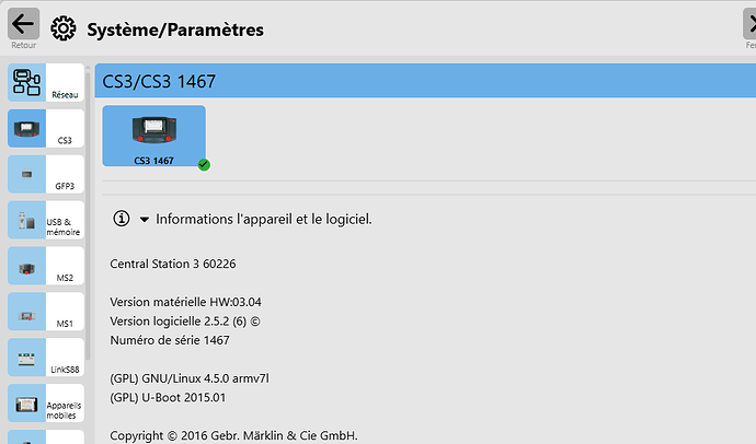

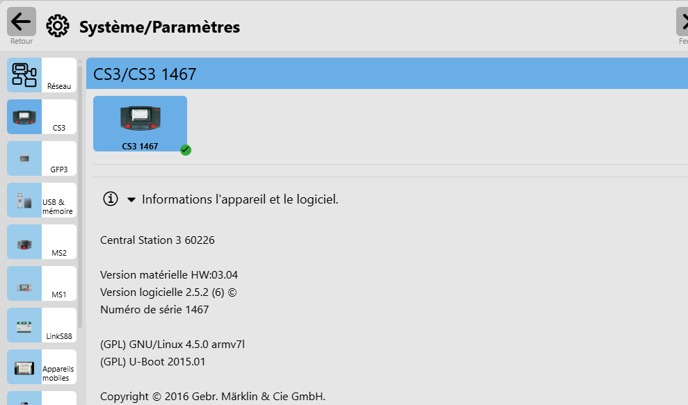

  • aller dans CS3 et naviguez vers le bas jusqu’à “information l’appareil et le logiciel”
  • la version est indiquée comme cici

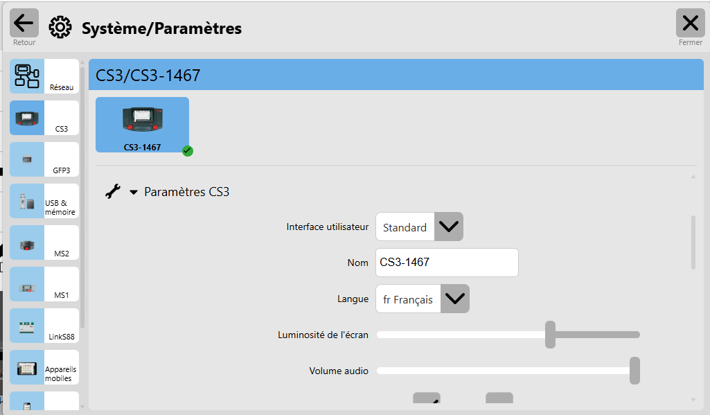

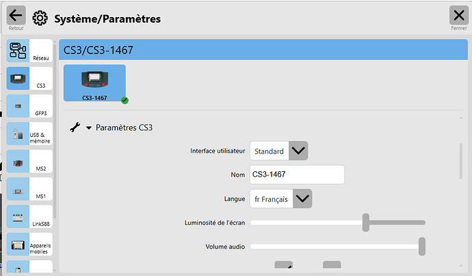

Comment remettre le nom avec le numéro de série
  • choisir systèmeParamètres
  • balayez vers le bas jusqu’à “Paramêtres CS3”
  • rectifiez le nom de la CS3 comme ceci (CS3 1467 dans mon cas)
Voila mais je crois que le nom de la CS3 ne peut pas perturber le fonctionnement
