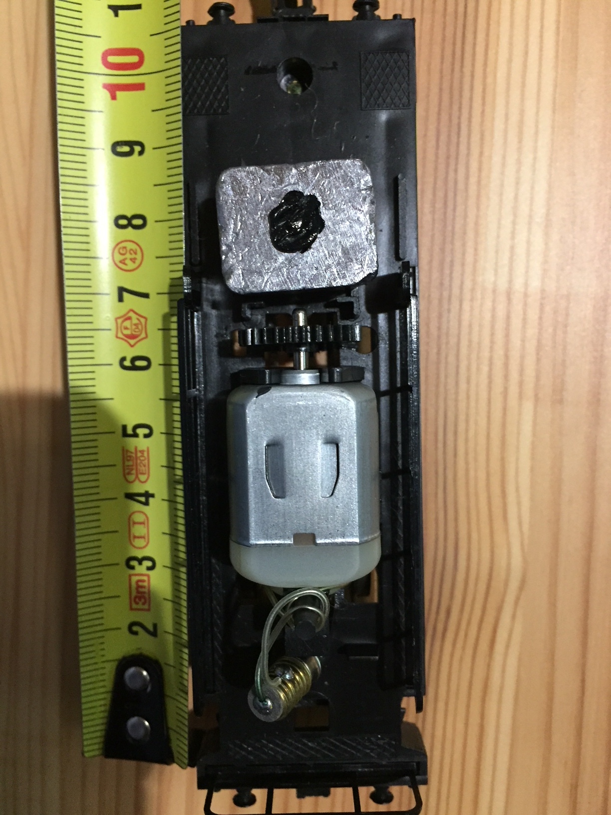

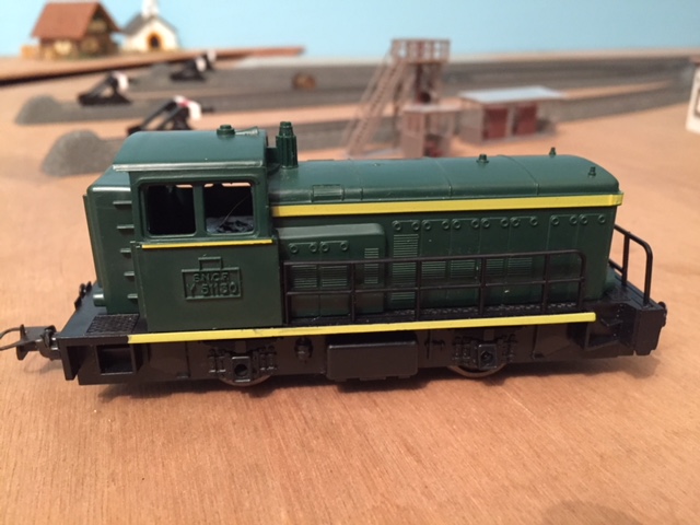

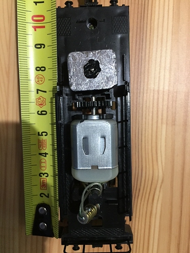

J’ai retrouvé un vieux loco-tracteur diesel Y 51130 de la marque Jouef (ref 8501). Celui-ci est en 2 rails mais je me demandais si cela valait le coup (coût !) de le digitaliser en 3 rails.
Voir ci-dessous qques photos.
Il est assez léger (92 grammes) et tout en plastique.
Cette Y 51130 vaut peut-être 15 Euros mais guère plus (en référence à un modèle identique aux enchères actuellement sur “la Baie”).

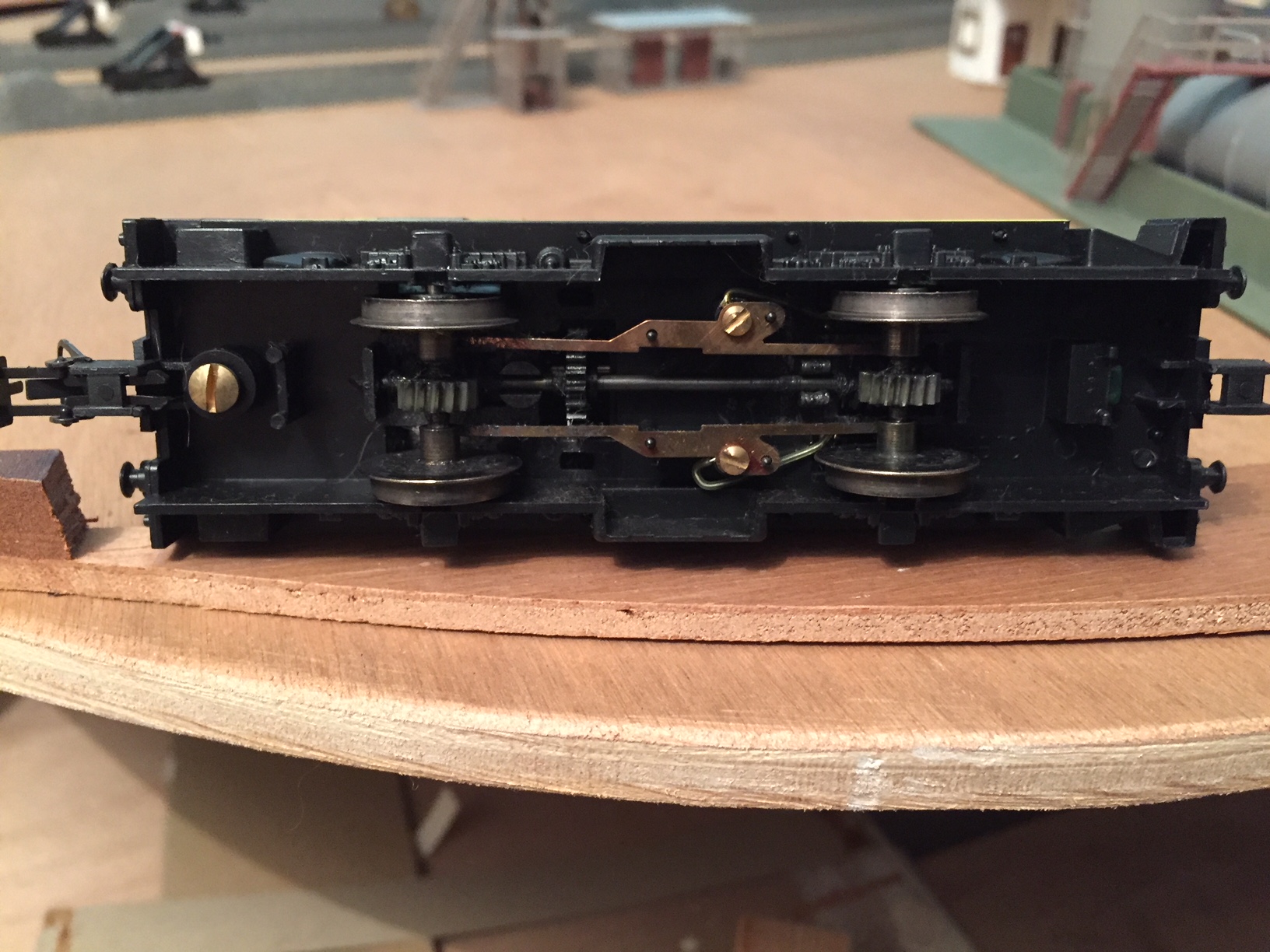

Placer le frotteur avec les pignons plein axe et le cardan central, je serais curieux de voir !!!

Mais c’est vrai qu’olivier a raison pour le frotteur, c’est peut être le plus compliqué, à moins de le mettre sur un wagon suiveur.
Si tu veux un décodeur delta pour essayer, je peux t’en passer un.
Bonjour.
Pour le frotteur, on peut réaliser un “pont” en carte plastique qui enjambe l’arbre de transmission. Ensuite, il faut y coller/visser un frotteur qui ne touche pas les pignons ni les lamelles de contact.
La proposition de cartérisation faite par Françis est une bonne idée, en s’appuyant sur les deux entretoises situées de part et d’autre des pignons. Ensuite il faut trouver un ski qui soit un peu plus long que le carter et dont les extrémités puissent se loger dans l’espace vide entre carter et les attelages.
Cela suppose en premier lieu de calculer les épaisseurs carter + ski en position rétractée maxi et de voir si ça passe sur les picots d’aiguillages. A mon avis c’est la que se trouve le principal pb car la machine est basse sur pattes au vu des photos. Ce qui verrouille la faisabilité de la transformation c’est l’altitude des pignons par rapport aux picots des aiguillages.

Concernant les possibilités de transformation, j’ai pris qques mesures:
  • distance entre les pignons fixés sur les essieux: 3,8 cm
  • distance entre le cardan situé sur l’axe longitudinal et le pignon de l’essieu avant: 2,8 cm
  • hauteur entre les dents des pignons d’essieux et les picots de voie C: 0,3 cm ou au plus 0,4 cm.
A ce stade j’en conclus (mais cela n’engage que moi) que :
  1. l’intervalle entre les pignons n’est pas suffisant par rapport à la longueur d’un frotteur. Ou bien existe t-il des mini-frotteurs ?
  2. la hauteur entre picots/ dents de pignons d’essieux est très réduite et le sera encore plus en faisant le montage astucieux par l’adjonction d’un support en plasticarte.
Néanmoins cela permet-il encore une rétractation suffisante du frotteur pour passer sur les aiguillages/TJD et de vraiment faire rouler cette loco sans difficultés d’exploitation ?
Merci par avance de vos éventuels commentaires additionnels sur la faisabilité d’une telle transformation.
Sinon comme alternative, je retiens la remarque de Phil2517 suggérant la digitalisation dans un fourgon qui deviendrait l’inséparable compagnon de ce locotracteur. Une très bonne idée qui élimine certainement les contraintes ci-dessus et répondrait aussi au type d’exploitation prévue.
Enfin je retiens également la suggestion de faire moi-même cette modification à titre “pédagogique” (mais en suis-je capable moi qui suis un béotien en électricité/ électronique :affraid: ) et rester raisonnable sur les coûts à engager.
C’est peut-être jouable avec un frotteur Roco long (40501) qui dépasse au delà des essieux.
3 ou 4 mm de débattement entre les pignons et les picots c’est un peu juste Francis.
Il y a aussi la solution des anciens frotteurs Märklin à adapter en amont et aval des essieux , mais ils sont hors de prix et la captation ???
Si j’en avais en stock, j’essaierais, mais acheter pour un fonctionnement aléatoire !!!
