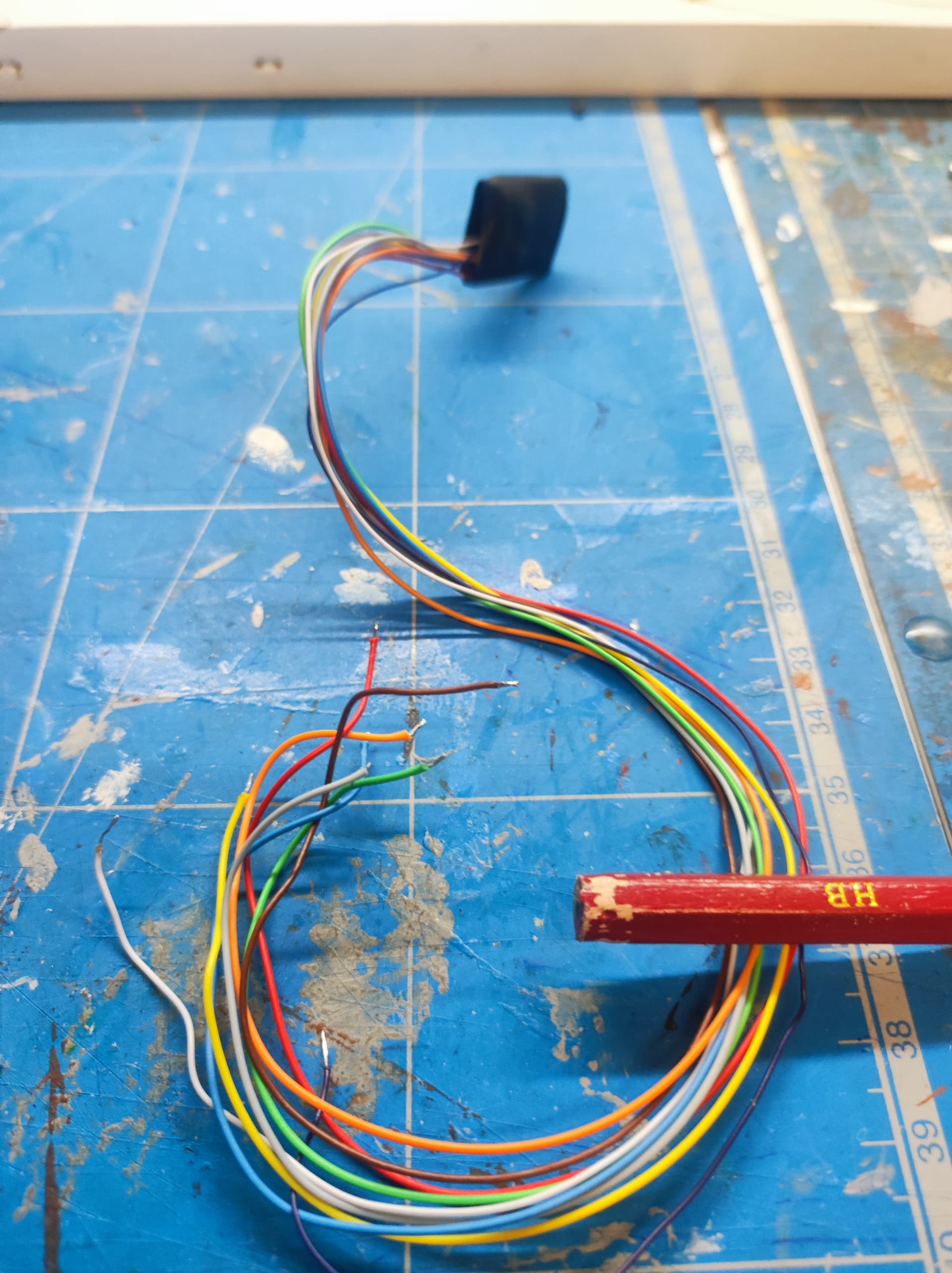

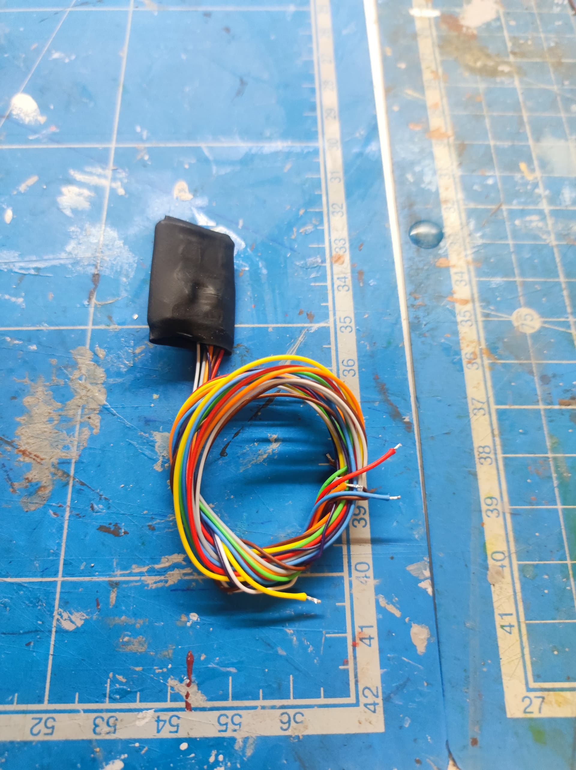

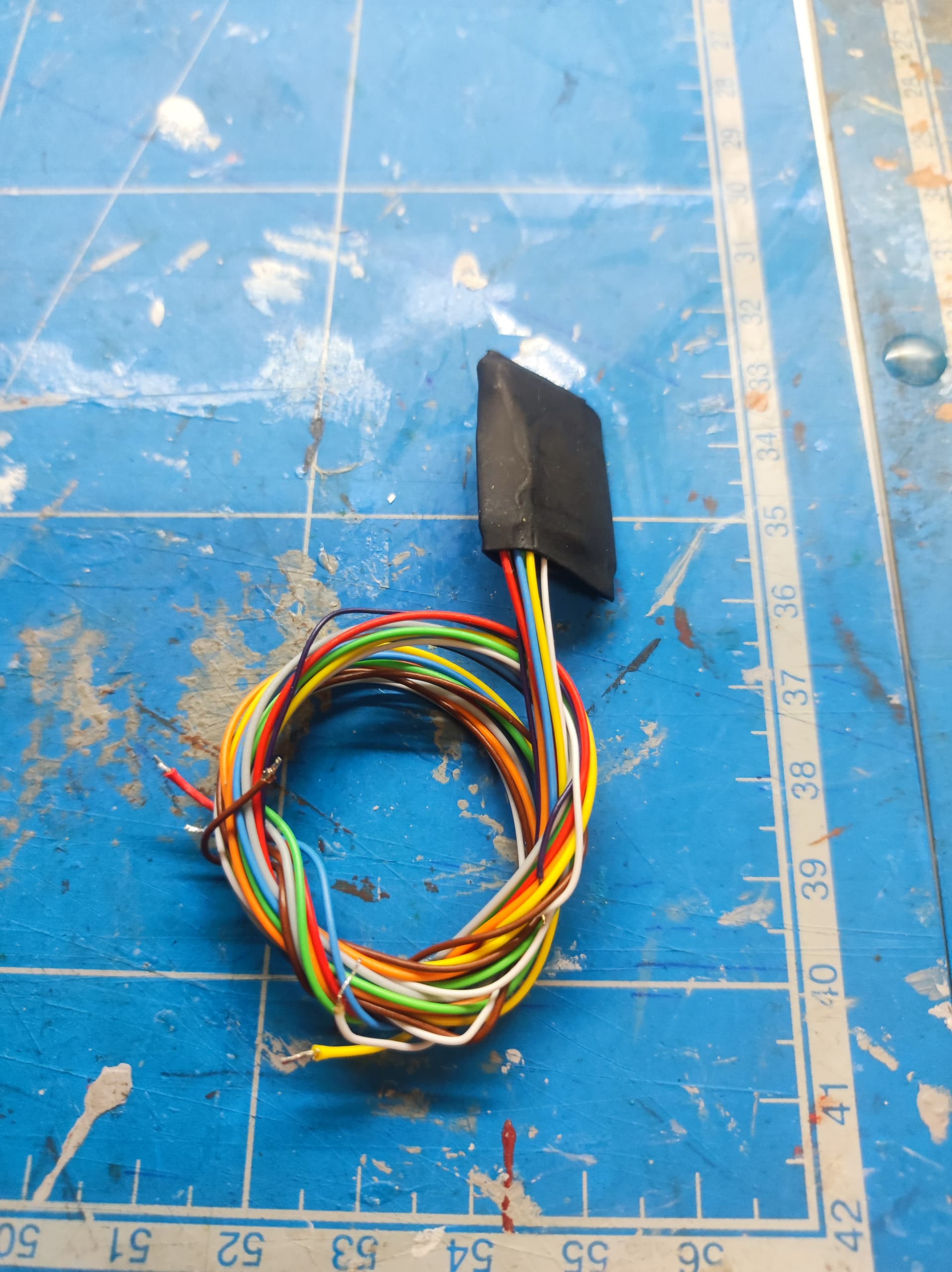

Vu d’ici, tout est possible. Surtout que ma boule de cristal n’a pas passé le dernier contrôle technique, et je ne peux donc pas m’en servir pour zyeuter le décodeur dans ton atelier…
Donc, il faudra nous montrer au moins des photos recto et verso du décodeur.
Mais tu peux faire déjà des tests : si c’est un 60760, il répond au format MM2 (également appelé fx) et rien d’autre. Si c’est un décodeur Lais comme tu le soupçonnes, il répond au format DCC et rien d’autre.

Bonjour.
Ci joint les photos recto verso du décodeur en question.
En fait j’en ai deux du même modèle.
Pour avoir accès aux CV je n’ai aucun moyen de les visualiser. Je crains que ces photos n’apporte pas grand chose.
