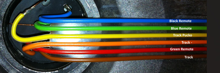

Le 7286 a un cable en nappe et ses couleurs sont:
  • Bleu vers boitier de commande (fil noir)
  • Vert vers boitier de commande (fil bleu)
  • Jaune picot voie (B)
  • Orange une des voies du pont (0)
  • Rouge vers boitier de commande (fil vert)
  • Marron autre voie du pont (0)
Principe: il faut disposer d’une tension redressée pour piloter le moteur qu’on envoie vers les fils Rouge et Vert du pont (nappe) pour décider du sens de rotation.
Pour lancer le pont, il faut activer son électro-aimant par le fil noir de la nappe en connectant le - de la tension continue pendant un bref instant.

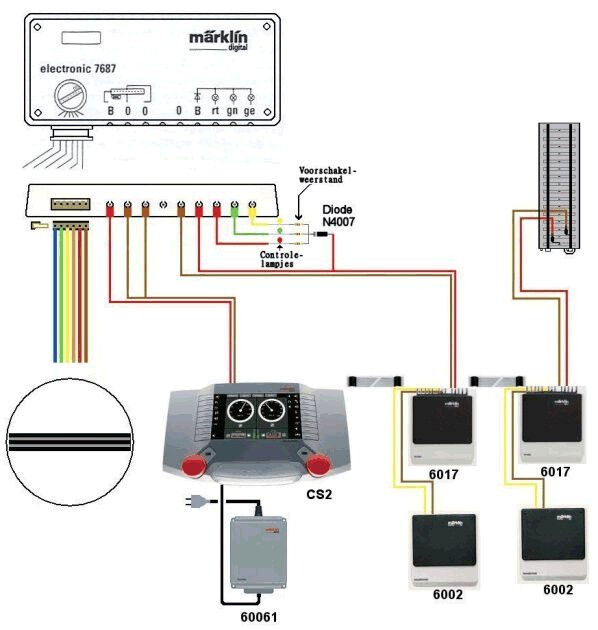

oki alors voila , avant defaire une betise je prefere demander .
j’ai le decodeur marklin pour le pont .
a gauche les connections pour les voies b/o/o ; ca c’est ok
apres une connection o/b (pour la commande si je pense bien ; les trois autres sont pour des diodes de couleurs facultatives si la aussi j’ai bien lu .
sur le decodeur ils parlent de possible changer l adresse “15” ; en “14” bon la a voir si des soucis plus tard
sur la cs2 je doit donc relier ce decodeur a un k83 si j’ai bien compris ??? les explications et la vue d’ecran cs2 .
mais sur le k83 ! quelles vas etre la position des deux fiches o/b ? vus que c’est par trois (rouge ,jaune ,vert)
alors avant de griller un truc si un de nos specialiste peut me comfirmer ou pas et completer mon projet ca m arrange . merci les pros !
Bonjour à tous
Didier, je ne crois pas avoir lu le type de décodeur que tu utilises
Dans tous les cas que je connais, le décodeur se branche directement sur le courant digital et aucun besoin de K83.
Le décodeur de pont tournant se pilote comme des aiguillages (d’où peut-être la référence à un K83)
Sur un certain nombre de décodeurs, l’adresse par défaut est 225. Dans les temps anciens, il se pilotait avec un Keyboard mis sur l’adresse 15 ou à défaut l’adresse 14 mais ceci est pour les CU 6020 et 6021).

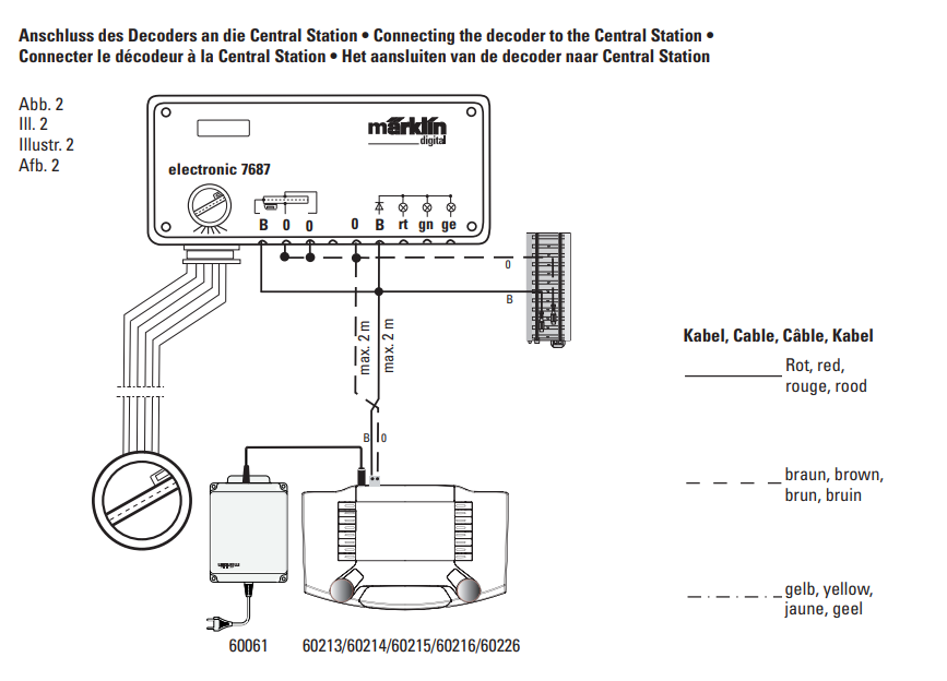

ben c’est le 7687 qui a remplacé le 7686
Donc si tu n’a pas ajouté de pont à soudure (page 19 de la notice) sur le décodeur alors les adresses commencent à 225 sur la CS2.
La notice se télécharge ici https://static.maerklin.de/damcontent/c4/98/c4986090406267f258e2c4876e4b34bc1574773383.pdf
Malheureusement elle ne parle que des keyboards et 6021 et quasiment pas de la CS2.
oui vca j ai , c’est plus sur la cs2 que elle demande de raccordre le decodeur au k83 , mais ne donne pas ou connecter les deux fils
Didier
Voici les seuls branchements que tu dois réaliser. Je ne vois pas de K83
Je crois que sur la CS2, il y a un programme pour installer un 7686 ou 7687 mais je ne l’ai jamais utilisé car j’ai un autre type de décodeur (DSD2010)

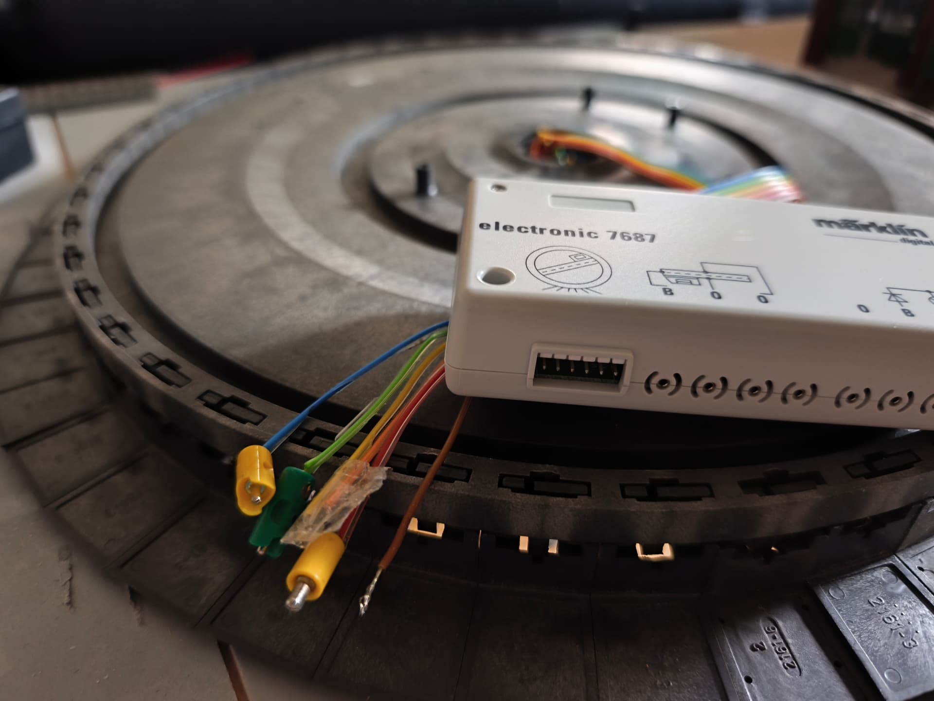

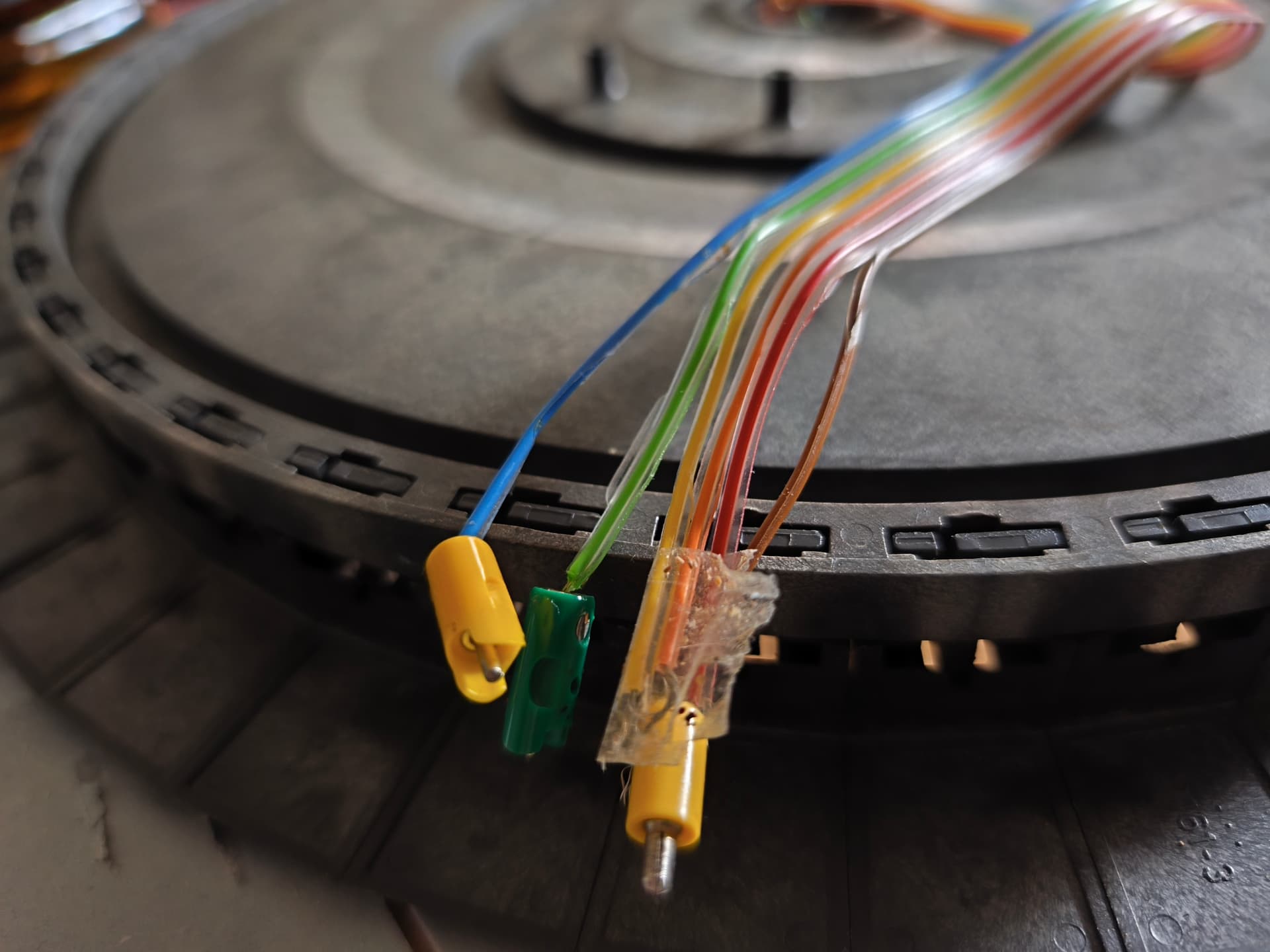

je déterre le sujet car je cherche l’ordre des couleurs du cable plat, le mien n’a plus de broche de connexion
autrement dit, BVJORM quand on regarde le décodeur de face ou l’inverse?
Apparement j’ai trouvé Bleu à gauche
Voici un autre aspect de l’affectation des cables
Les Bleu, vert et rouge vont à la télécommande
les marron et orange vont aux rails du pont et le jaune va au rail central
