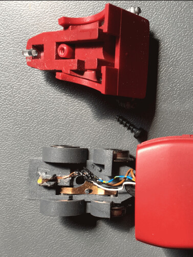

Est ce quelqu’un a l’expérience de digitalisation de cette magnifique machine
Minerva Micheline de Marklin
Perso j’en ai déjà fait 4 (3 vertes et 1 rouge)
Aucun problème à ce jour.
Place restreinte mais c’est faisable (avec phare avant + éclairage cabine conduite + lumière voiture).
Mais pas de son. Pas de place pour le HP

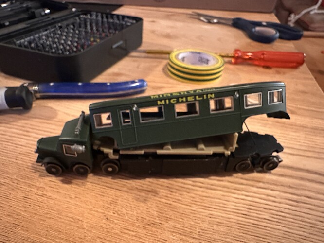

Bonsoir Pat
J’ai digitalisé sa grande seur avec un mLD3 un éclairage à LED et aussi à l’avant.
Pas de problèmes mais très peu de place et j’ai eu besoin de lester un peu la micheline
Comme j’ai un peu honte du cablage intérieur voici seulement l’extérieur
Aùicalement

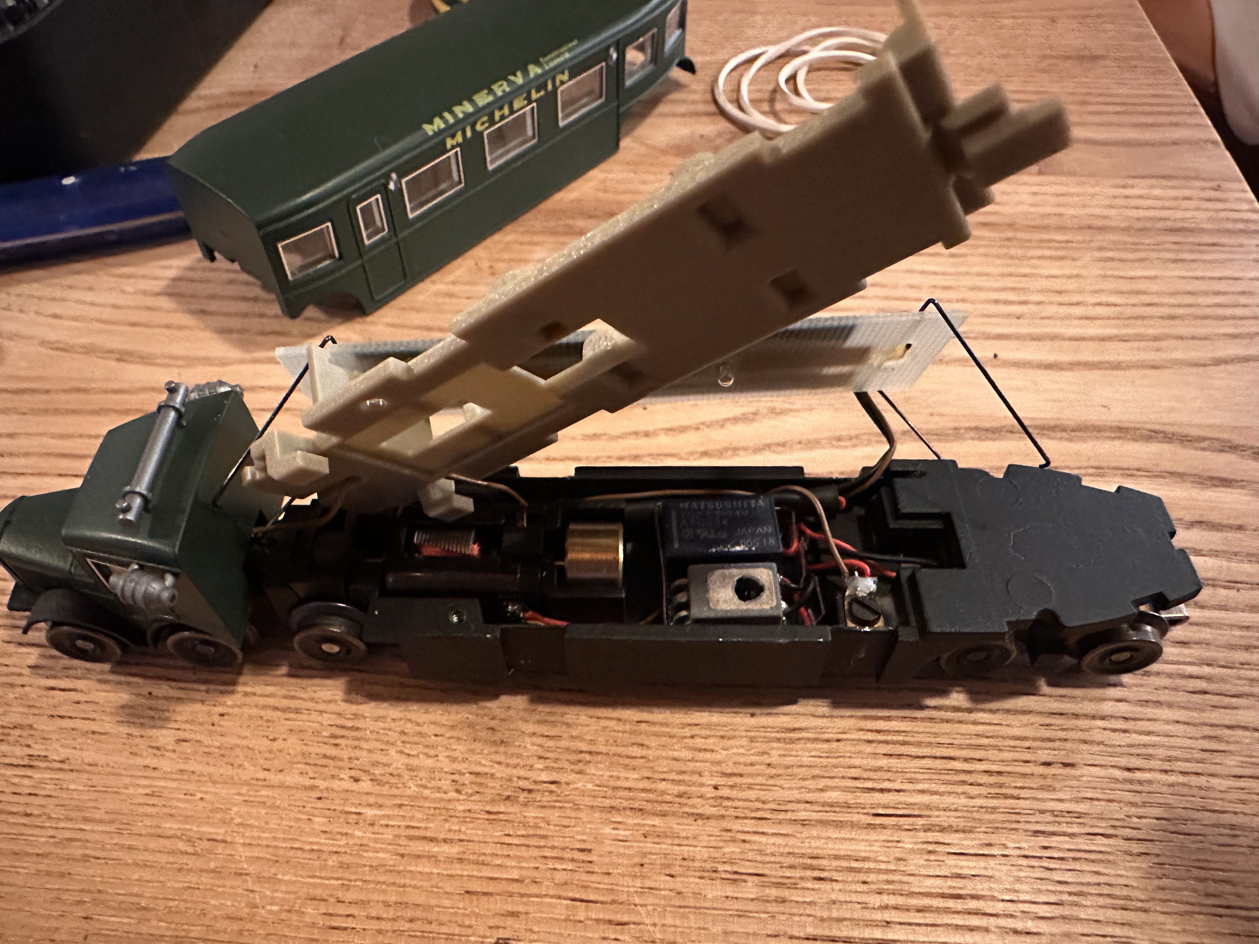

Rebonjour John,
As tu changé le rotor du moteur,
Tu as mis ce décodeur LokDecoder mLD3 mit Kabelarbre | echelle HO
Merci pour tes conseils
Pat

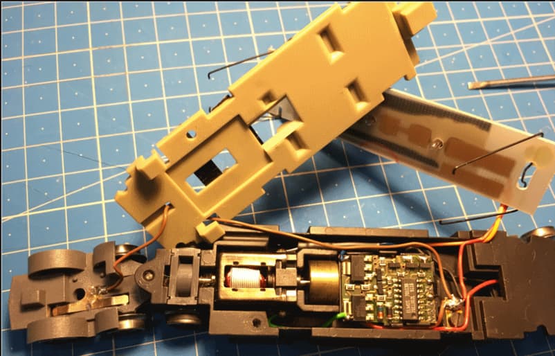

Bonjour Pat
Non, le moteur est d’origine et le mLD3 est la version à cables
Voici le montage avant la transformation
Et ici, le fanal avant après transformation avec son conduit à lumière et sa micro LED
Ce n’a pas tété facile à caser
