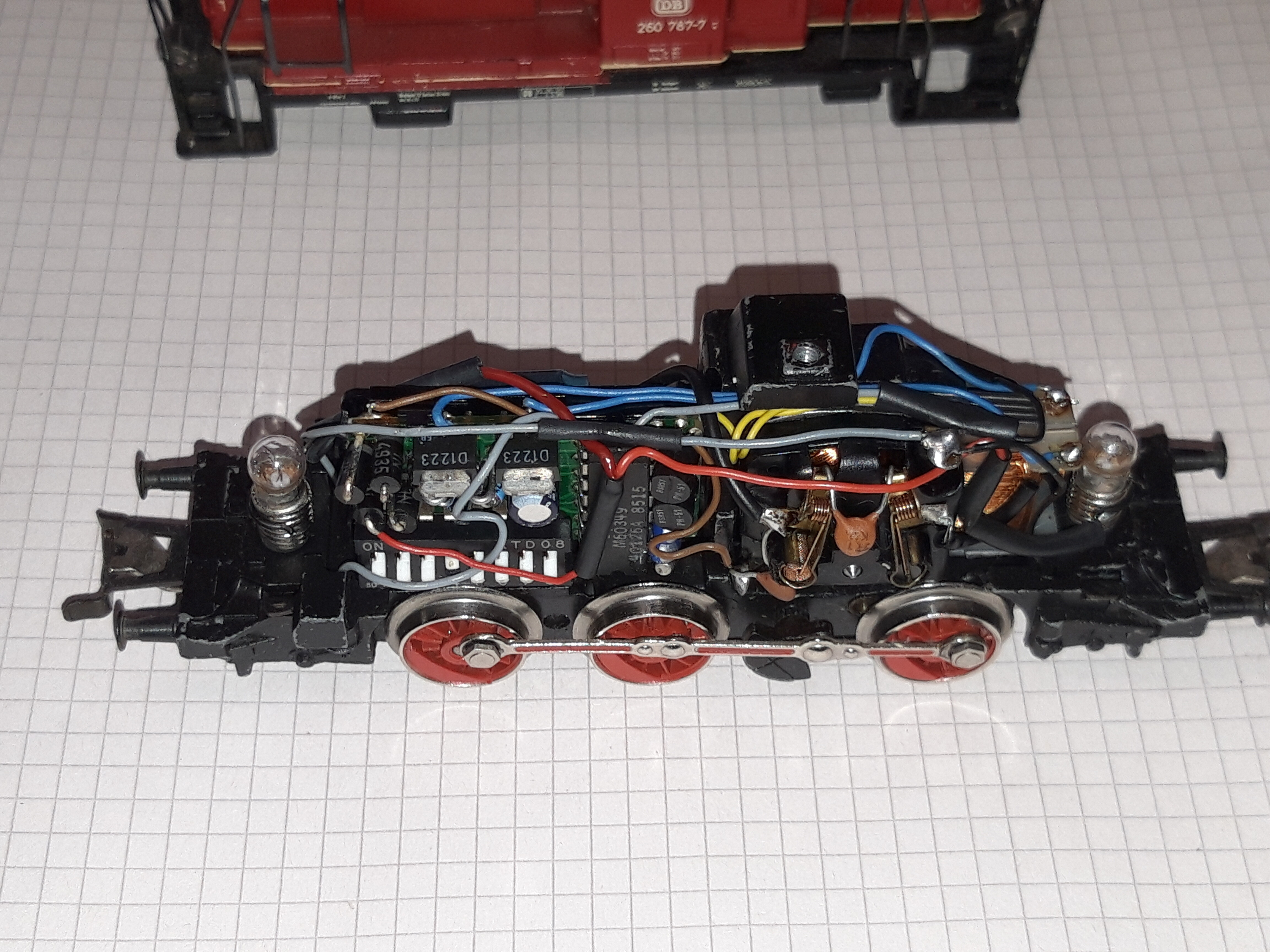

Le câblage est usuel, avec les Telex qui sont montés sur les sorties de fonctions (les deux en //, les fils jaune et gris sont branchés ensemble et alimente un fil de chaque Telex, l’autre fils des Telex est branché sur la languette de masse sur le moteur) et les ampoules sont alimentées en permanence directement sur le câble du frotteur (mais sur la mienne il y a une diode 1N4148 pour réduire la tension en supprimant les alternances négatives).
Mais sur ce modèle, un décodeur plus récent, avec la possibilité de commander les Telex séparément, voir même un moteur HP (60943) et un décodeur ESU c’est un vrai plus.

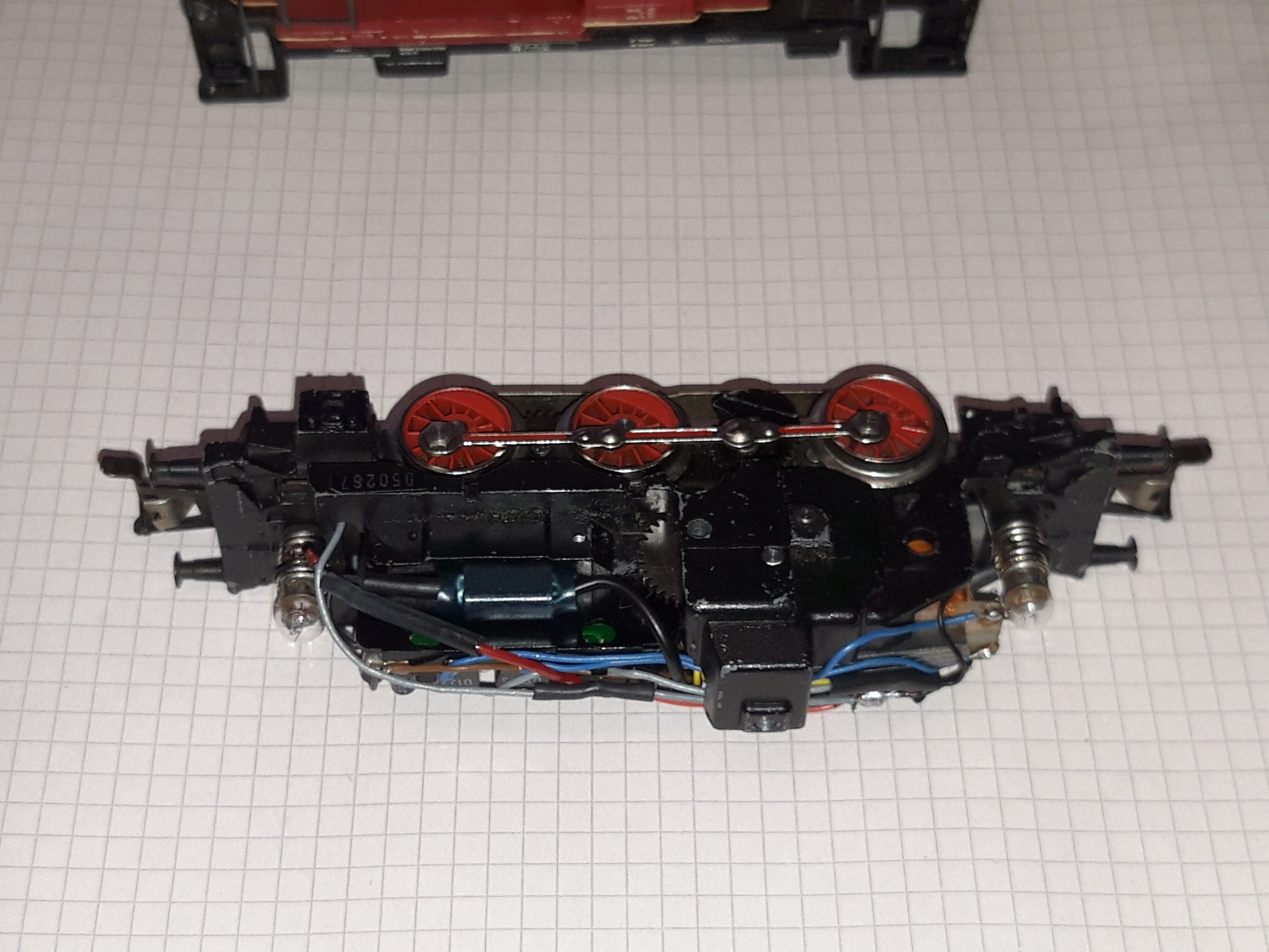

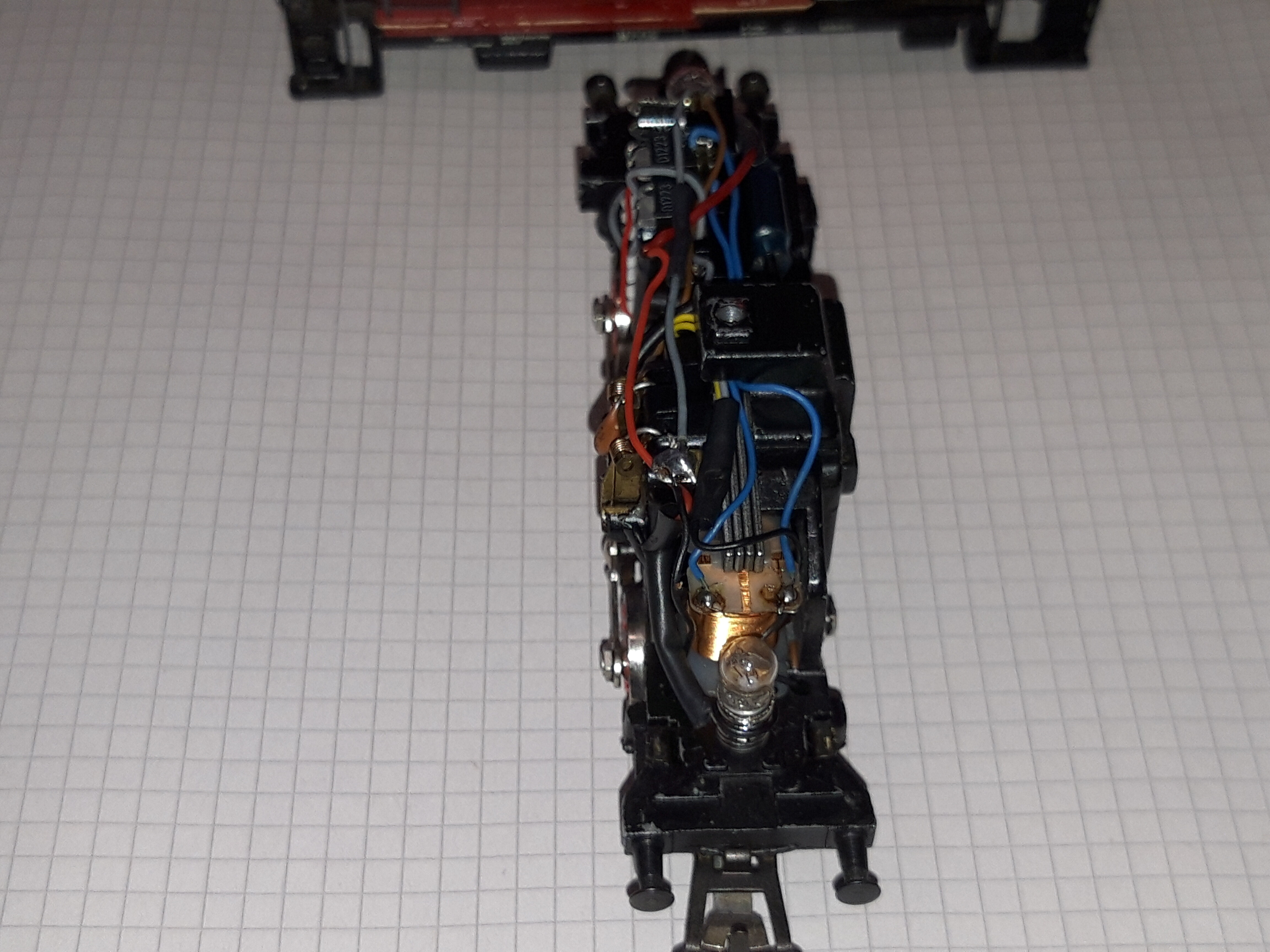

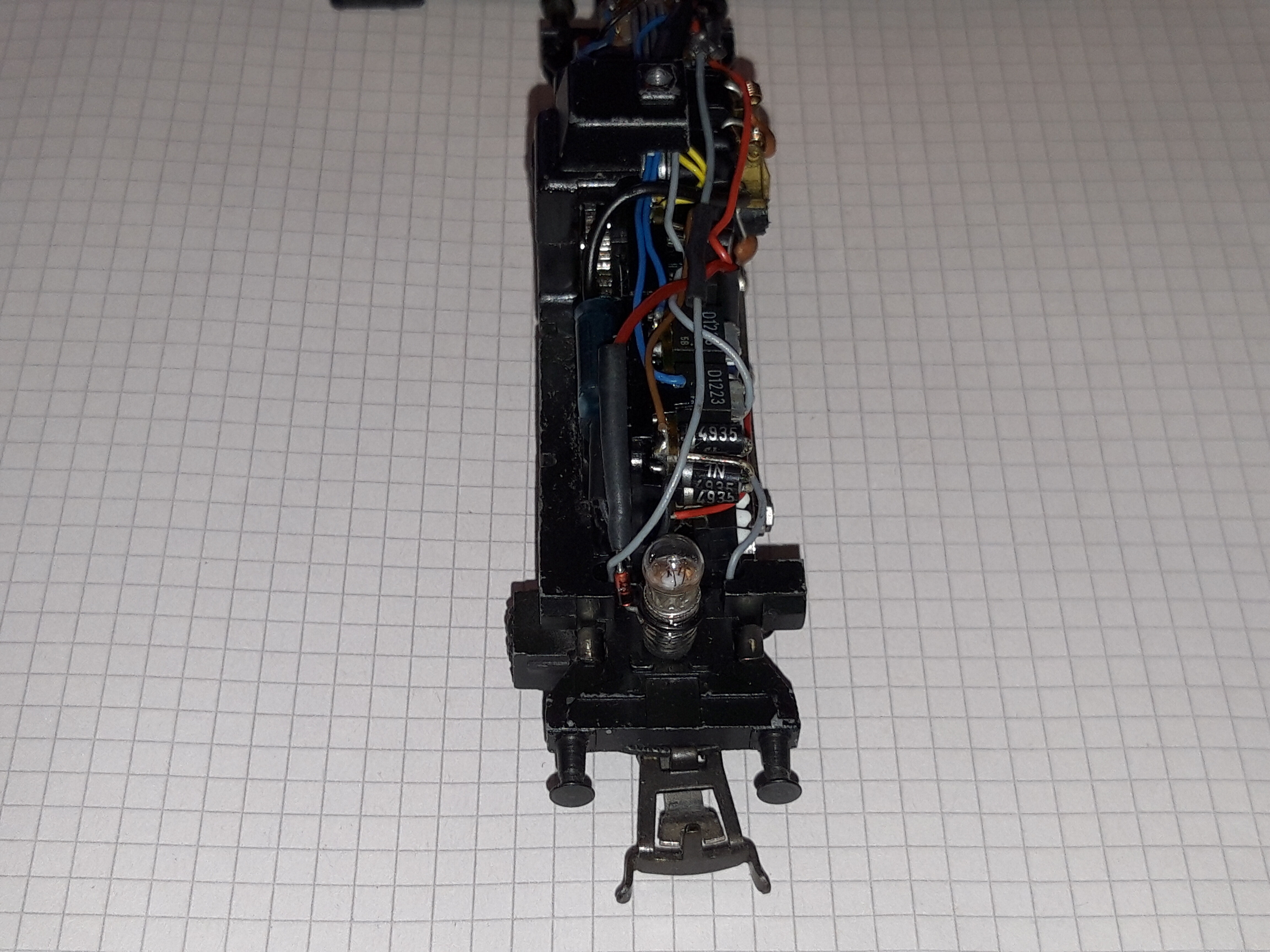

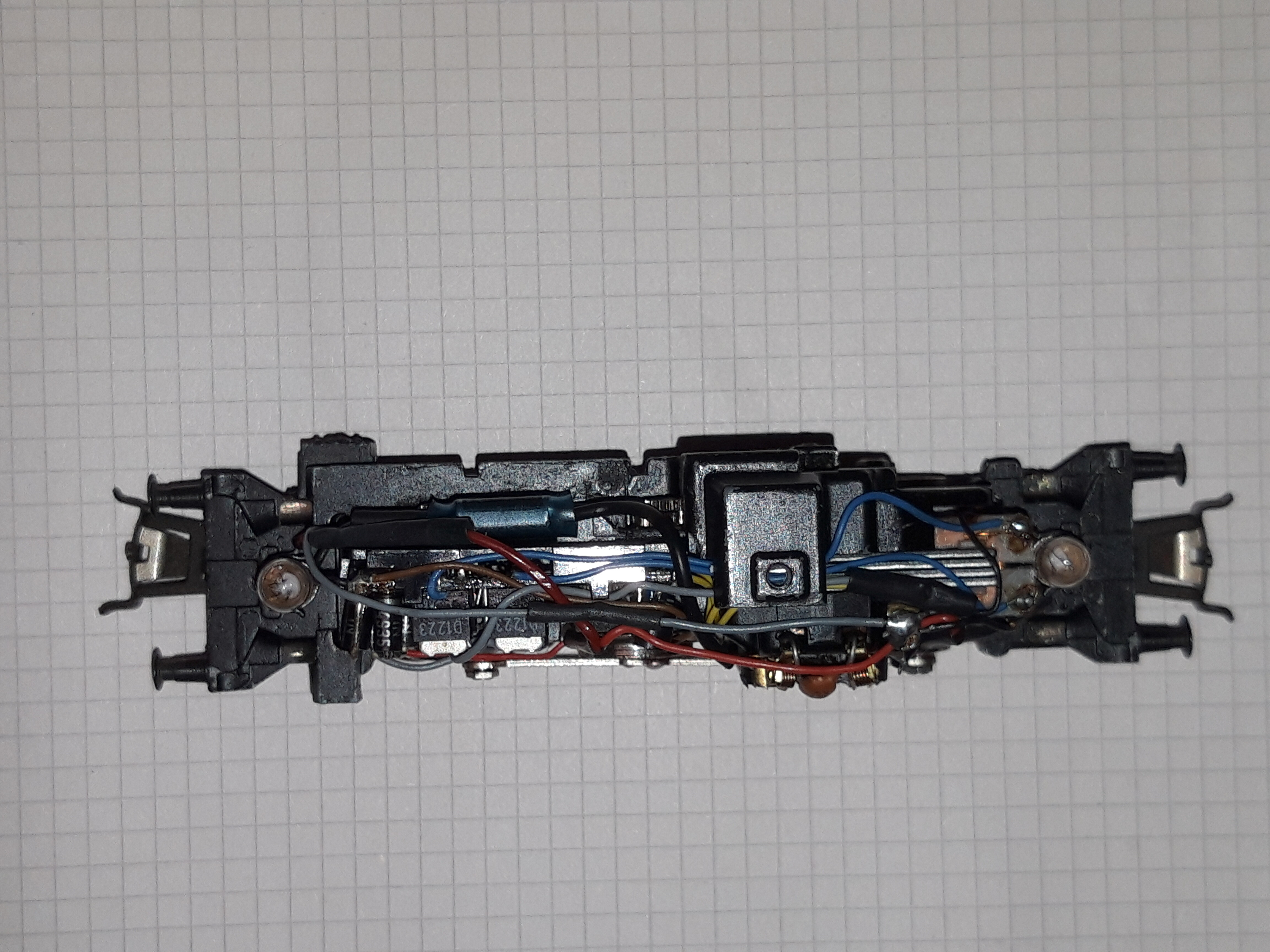

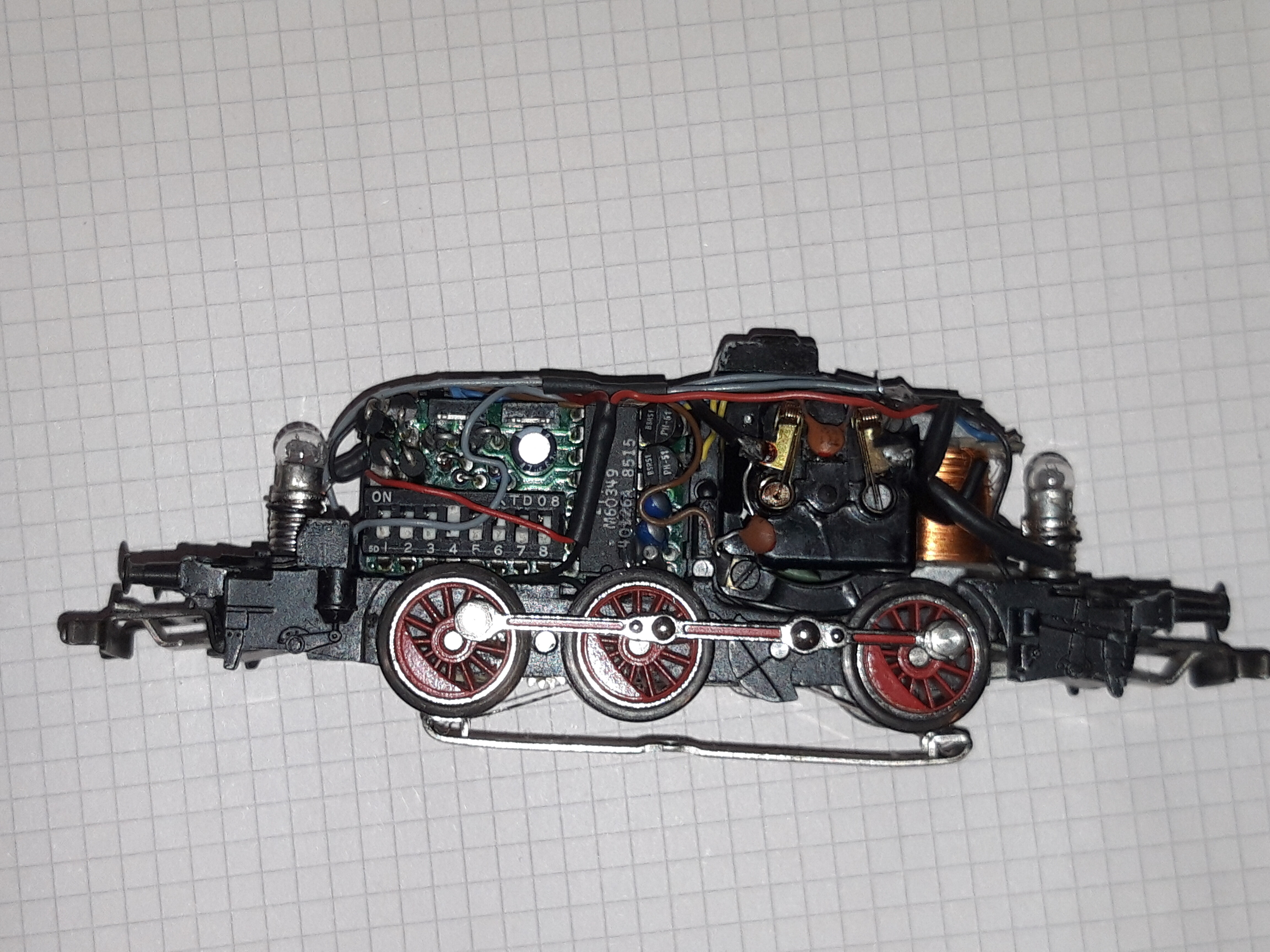

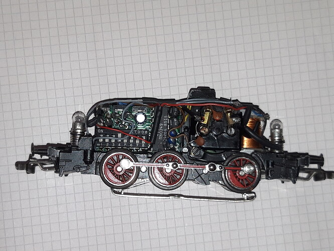

J’ai digitalisé une 3065 avec un 6080. Ampoules avant et arrière en fixe allumées. Telex avant sur fil ampoule avant, Telex arrière sur fil ampoule arrière.
Ca va très bien.
Effectivement, vaut mieux du fil fin pour tout caser.

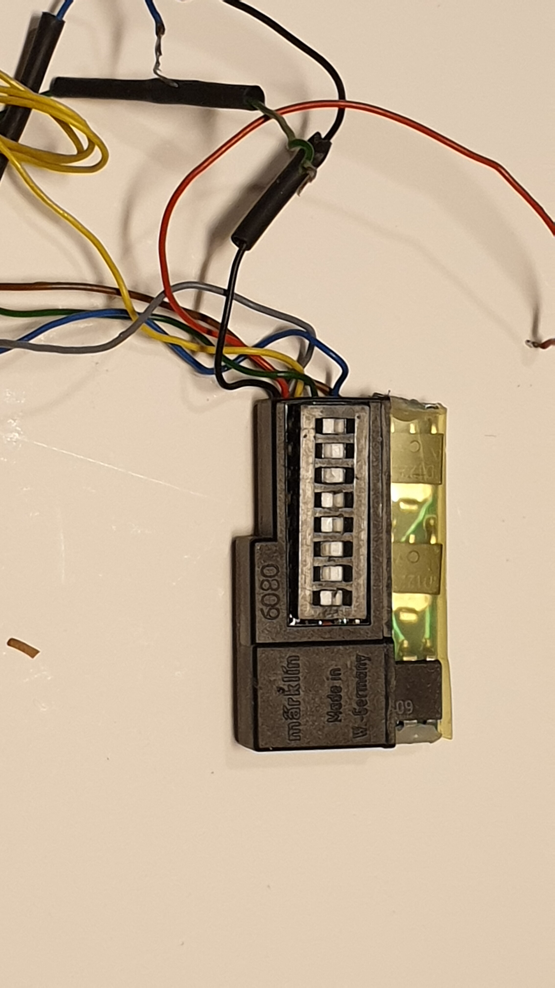

Mais j’ai l’impression que mon décodeur est trop gros.
Il est vrai que le boitier plastique est encombrant, il se démonte…

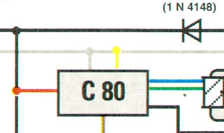

voila le plan de câble original du 6080 .
on le voit mal mais le gris et le jaune sont joints.
