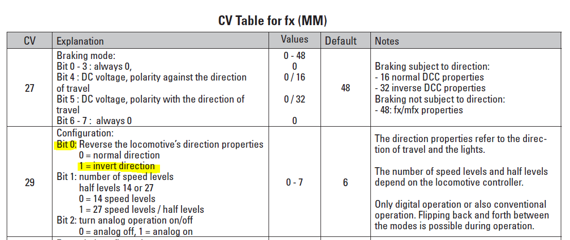

Une possibilité qui me vient à l’esprit pour avoir la même adresse avec une MS1, c’est de programmer sur une centrale (ou un outil type LogProgrammer) le décodeur comme suit
  1. désactiver le protocole mfx sur les deux décodeurs
  2. modifier, sur un seul des deux décodeurs, le bit 0 du CV29 de 0 à 1 afin d’inverser le sens de marche
  3. mettre la même adresse MM sur les deux décodeurs
Le gros inconvénient en passant en MM, c’est la perte du nombre de pas de vitesse (27 seulement pour MM, contre 126 en mfx ou en DCC)
Pour rappel, voici les valeurs des bits d’un CV
bit 0, 0 ou 1
bit 1, 0 ou 2
bit 2, 0 ou 4
bit 3, 0 ou 8
bit 4, 0 ou 16
bit 5, 0 ou 32
bit 6, 0 ou 64
bit 7, 0 ou 128
Pour trouver la valeur qu’il faut indiquer pour le CV, il faut additionner les valeurs des bits.
Ainsi pour le CV 29, en activant la direction inversée sur le bit 0 on aura 1
avec 27 pas de vitesse (bit 1) on aura 2
avec le mode analogique activé (bit 2) on aura 4
donc la valeur à indiquer pour le CV 29 sera 1+2+4 = 7
