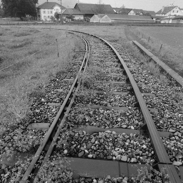

Deutschlandkurve
Un type de courbe a rayon très étroit est ce que l’on appelle en allemand une Auflaufkurve. Pour éviter que les essieux ne soit pincés la roue extérieure ne roule pas sur la bande de roulement, mais sur le boudin. La roue intérieure est maintenue par un contre-rail.
Un exemple sur la voie qui mène au musée des transport à Lucerne.
Un autre exemple:
Pour tous ceux qui chouinent à propos des courbes en R1 et R0…
Je suppose qu’il faut lire : "La roue INTÉRIEURE est maintenue (ou guidée) par un contre-rail…
Oui, effectivement, c’est corrigé, merci.
