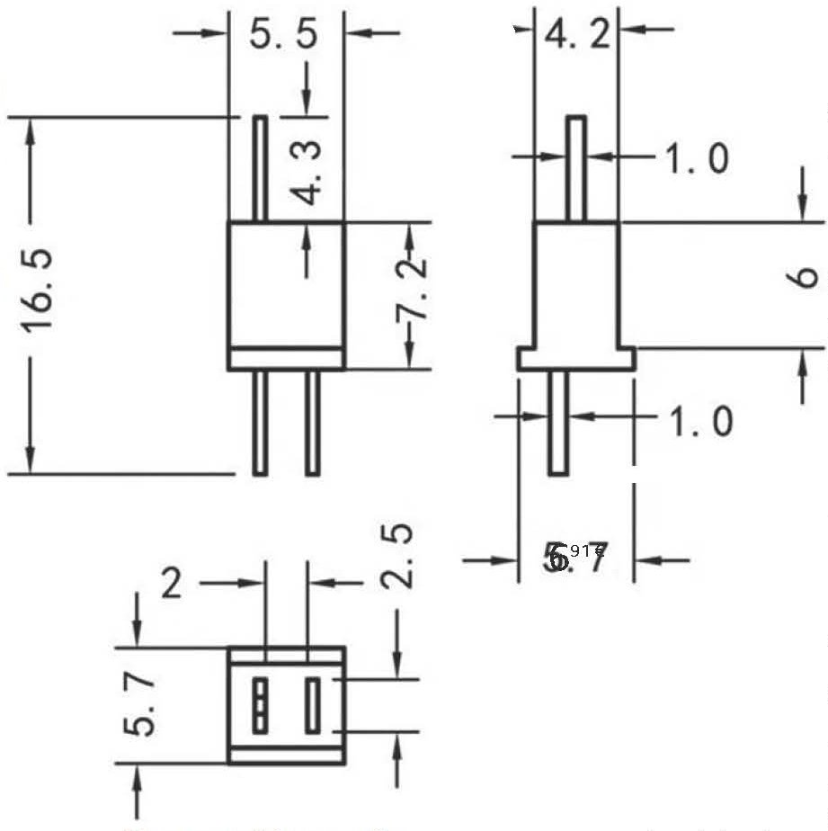

    Jusqu’à ce que je tombe sur leurs petits frères : les connecteurs “T-Micro T-Dean” photos 2 et 3.
    Sur le plan de la soudure, ils sont nettement plus pratiques que d’autres micro-connecteurs qui mesurent à peine quelques mm.
    Vu leur grande résistance à l’arrachement, j’envisage maintenant de les utiliser pour remplacer les attelages mécaniques en supprimant carrément ces derniers.
