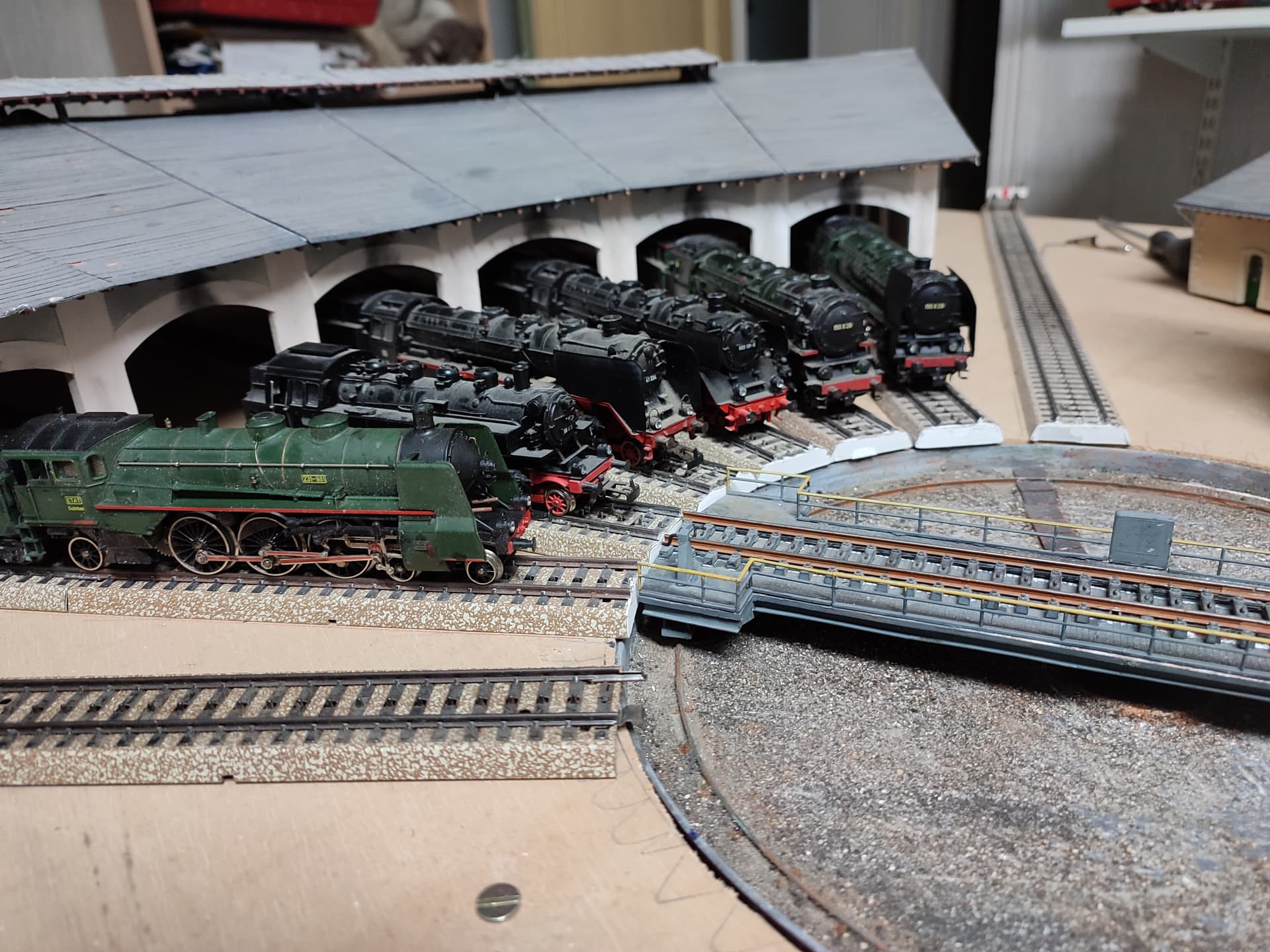

Bonjour, après ma presentation, je vais essayer de faire passer quelques photos de mon reseau en construction.
Tout est en analogique
12 « J'aime »

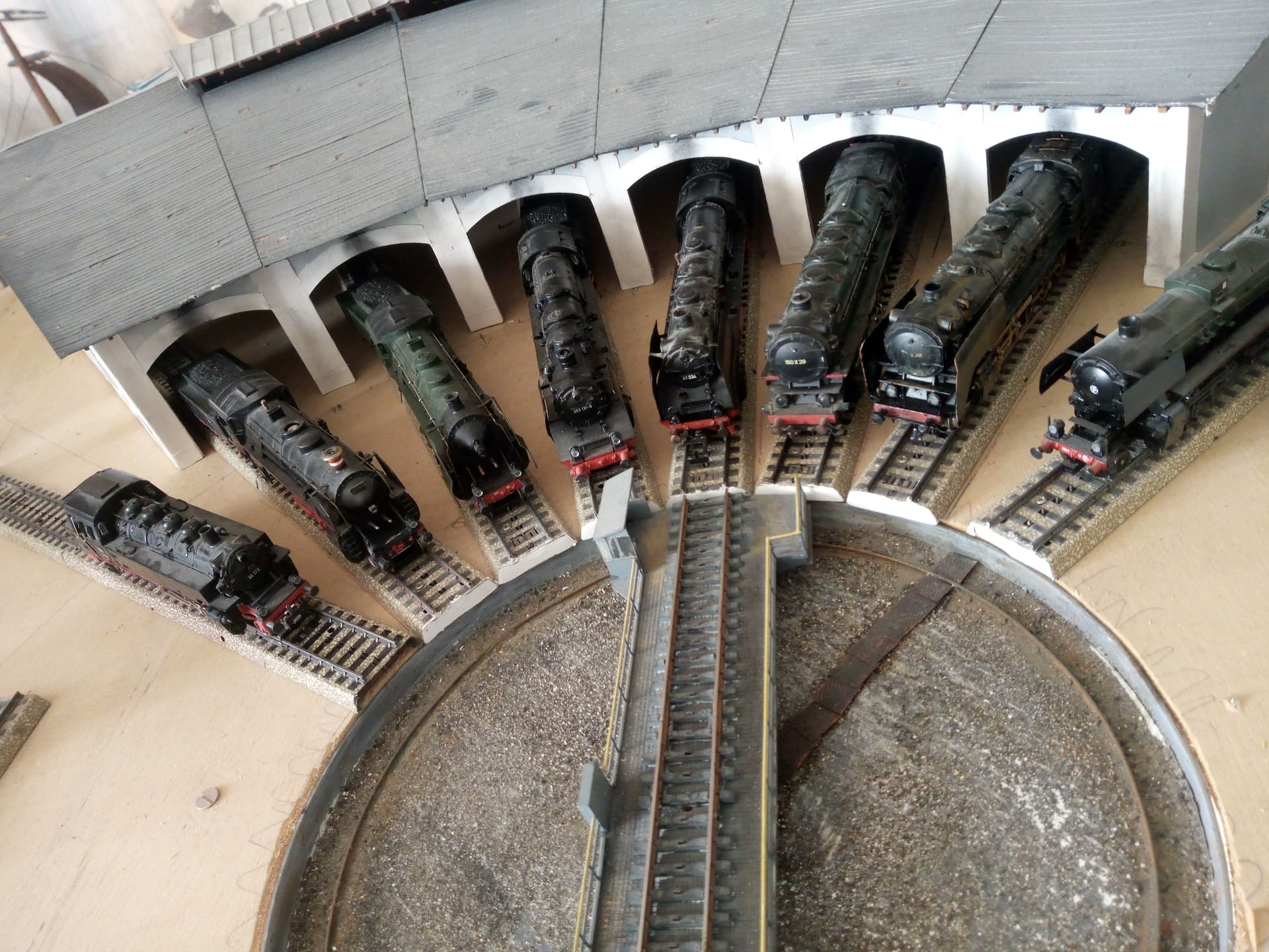

Bonjour Jean,

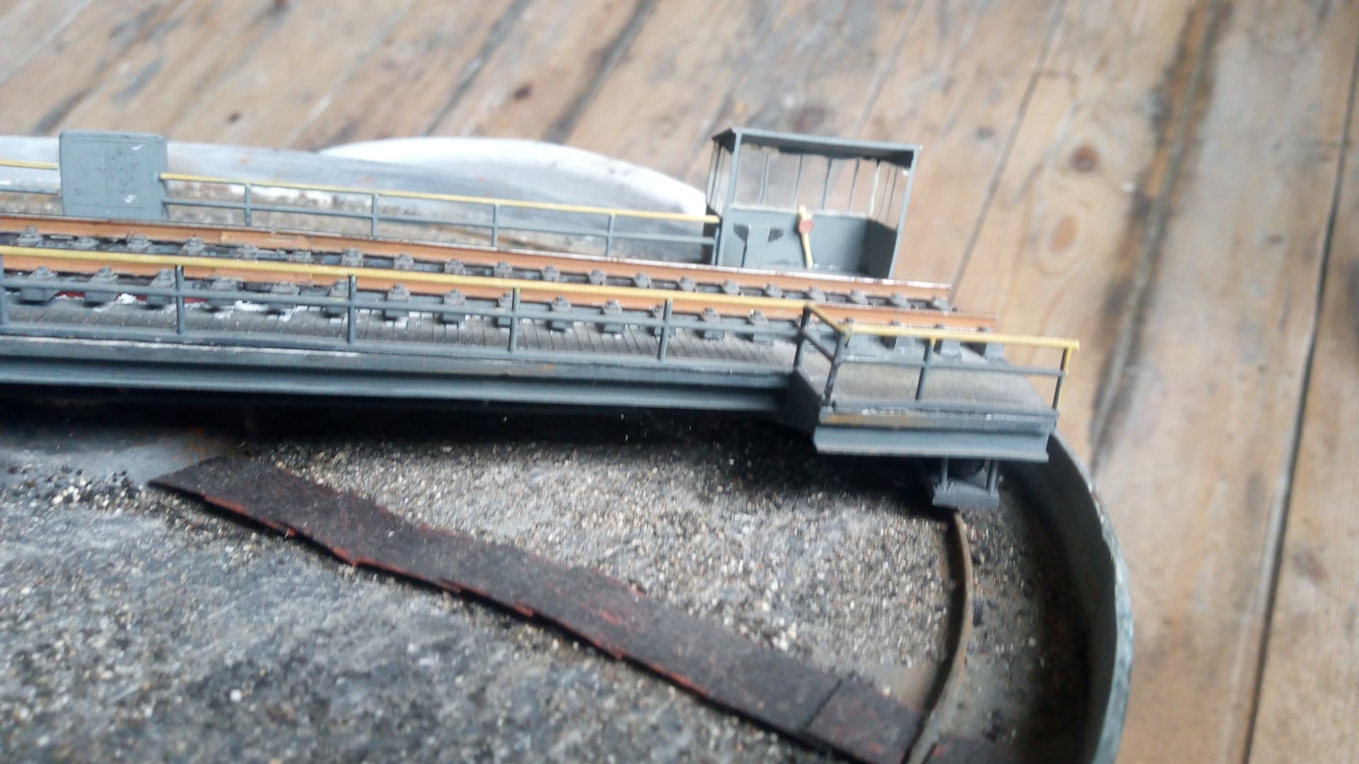

Fameux dépôt ! Quelle est la marque de ton pont tournant ?
Fred

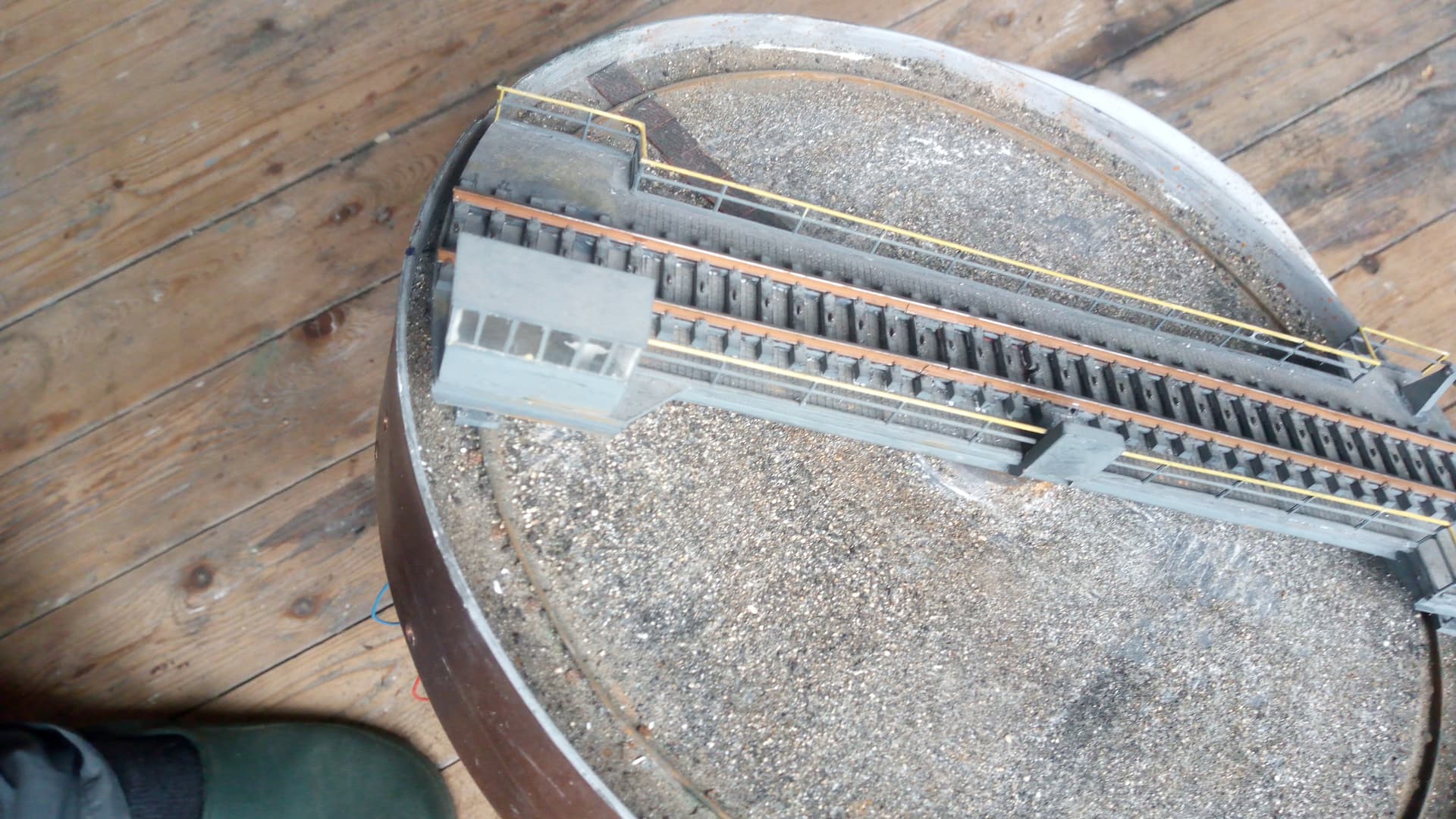

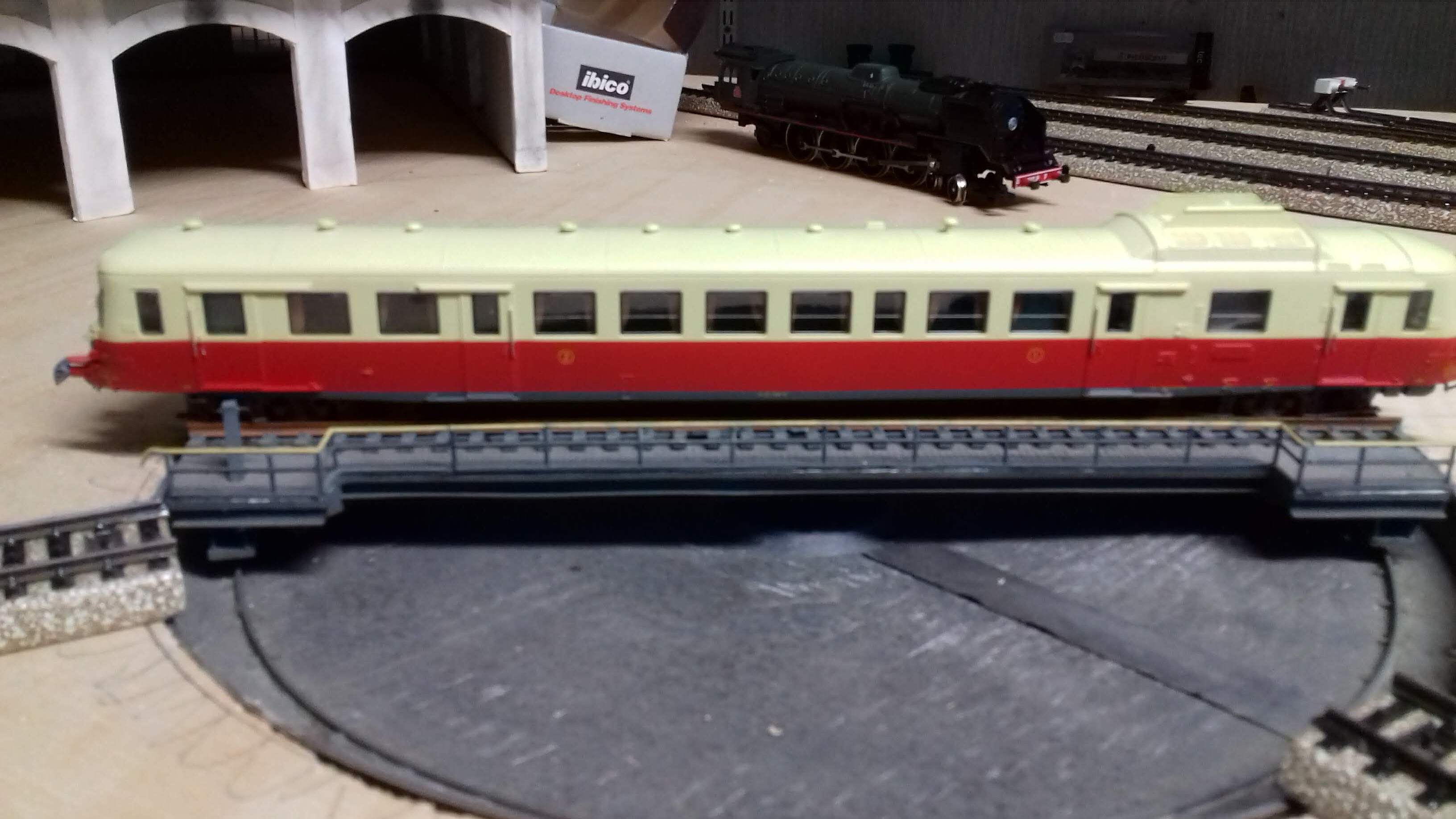

Bonjour Fred
Le pont tournant est de ma fabriquation d’après un plan du locorevue hors serie sur le dépot, il est en carte plastique avec un coupon de voie K,
Celui de Marklin me faisait réver, mais je n’avais pas les moyen, j’ai pris beaucoup de plaisir à je consevoir, seule déception l’indexation qui est difficile a faire quand on n’aime pas le digitale

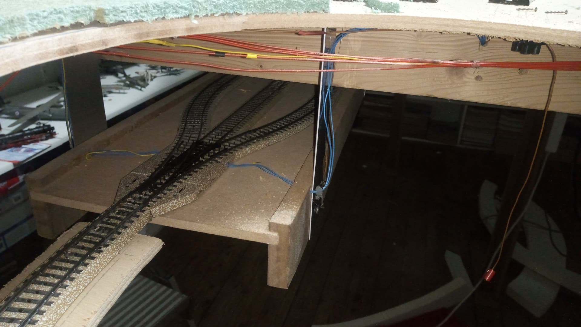

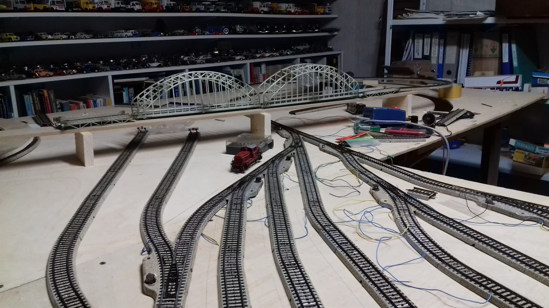

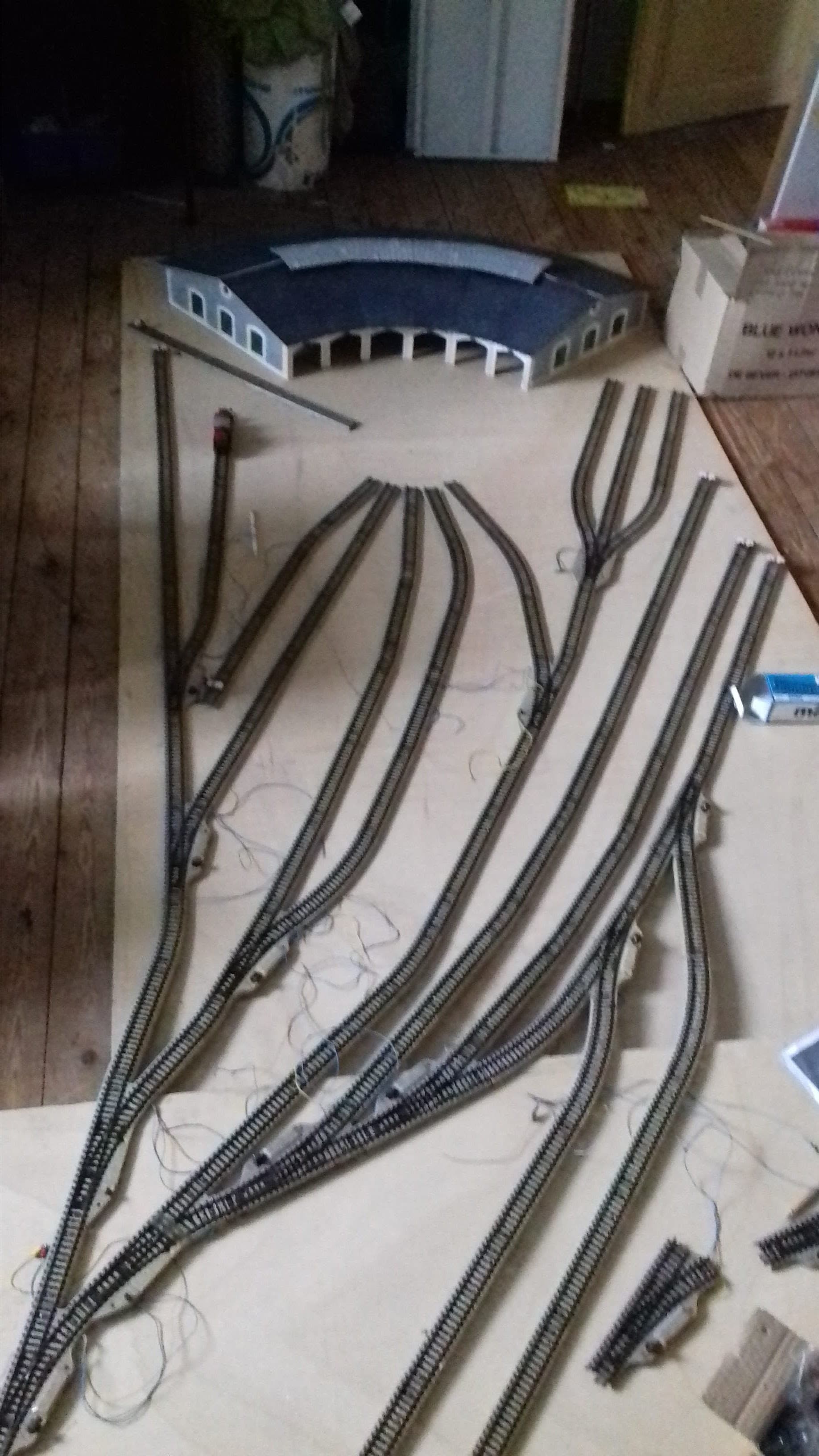

!Bonjour a tous quelques photos du debut de la conception du reseaux, j’ai d’abord cherché longtemps avant de trouver un plan qui me satisfasse, j’ai trouvé sur e train un tracé dont je me suis beaucoups inspiré sur une des pkotos on voit la planche au sol pour voir si cela passe comme je veux, Sur l’autre la structure qui va recevoir le panneau ,
Bonsoir, je vous joint le plan qui m’a servit pour la base de mon reseau, j’ai adapté suivant la place et en sortie du depôt la voie passe dans un tunnel qui descends en moins un avec une petite gare cachée a trois voie puis elle remonteavec une montée hélicoidal pour passé sur la voie de parade qui est un pont à deux arches pour ensuite redescendre et rentré sur le dépôt en sens inverse;

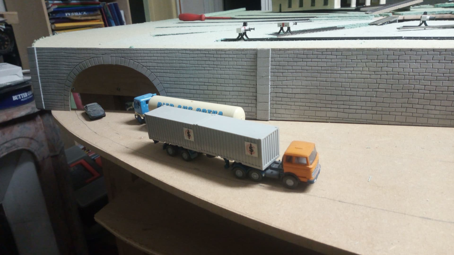

Bonjour, l’entrée du futur tunnel en sortie de dépot avec le tunnei routier à coté la voie de parade au dessus

C’est le debut des années soixantesdix, l’Europe arrive avec le marché commun, on ne doit pas être loin de la frontiere les camions Allemands arrivent! Les camions Wiking étaient et sont bien détaillé pour l’époque est ne brillaient pas comme dertaines petites voitures

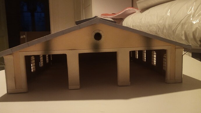

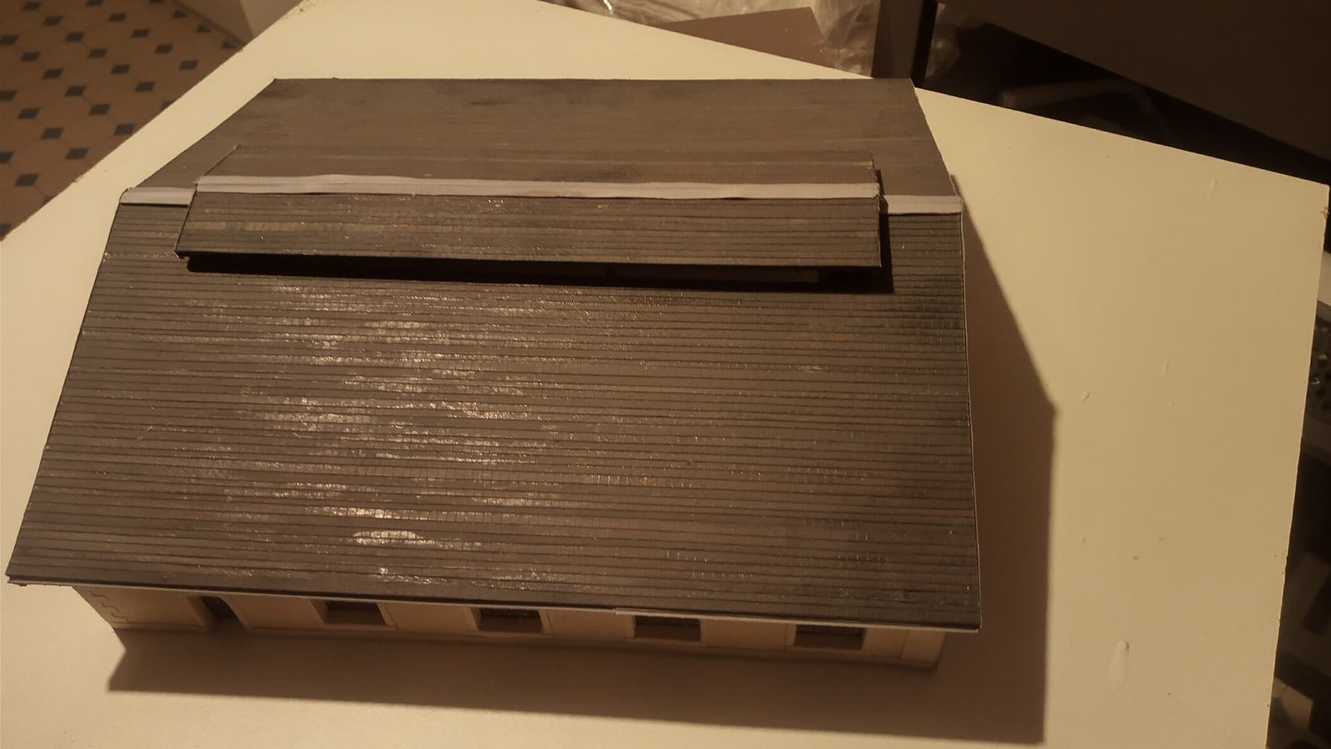

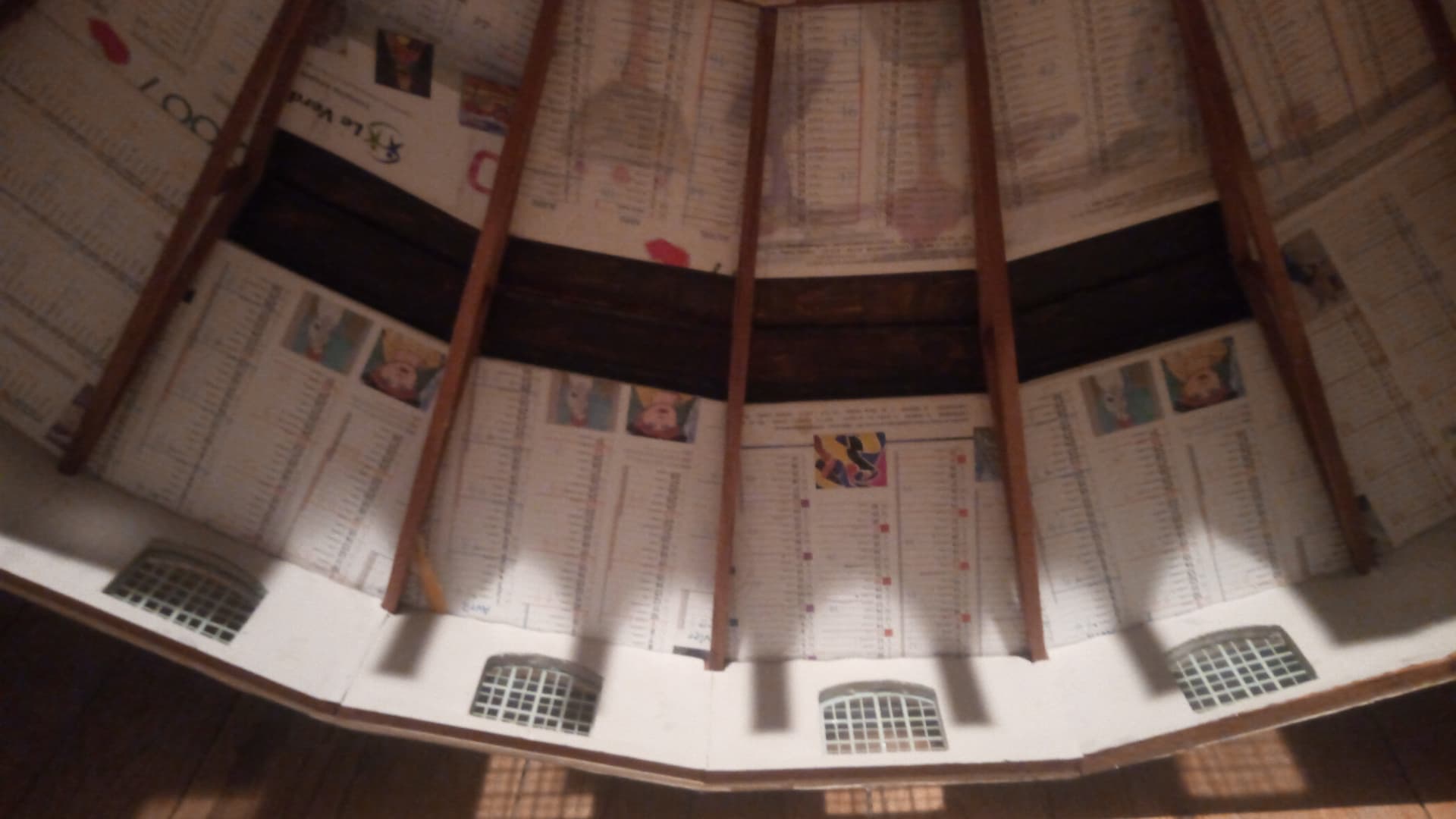

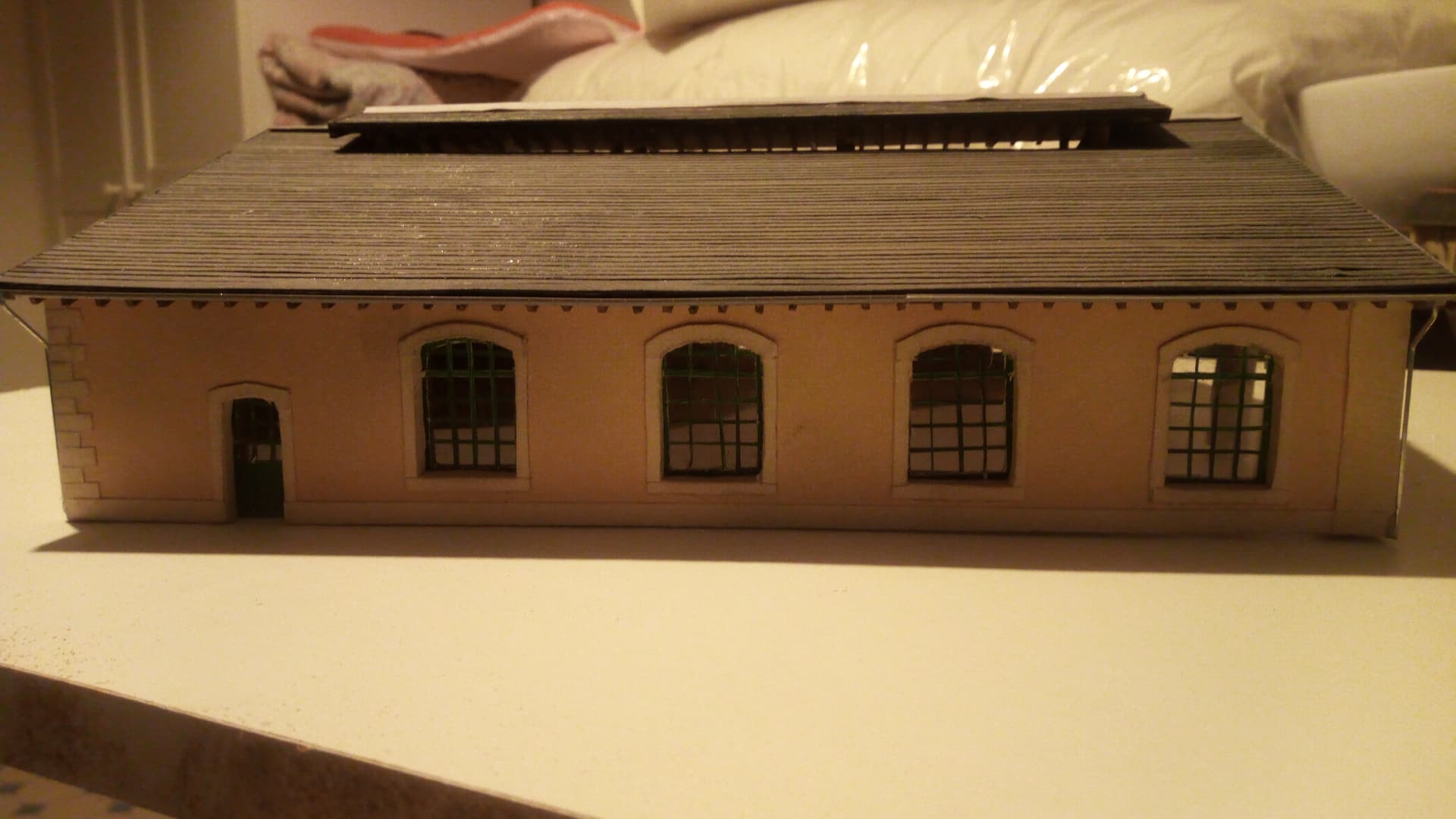

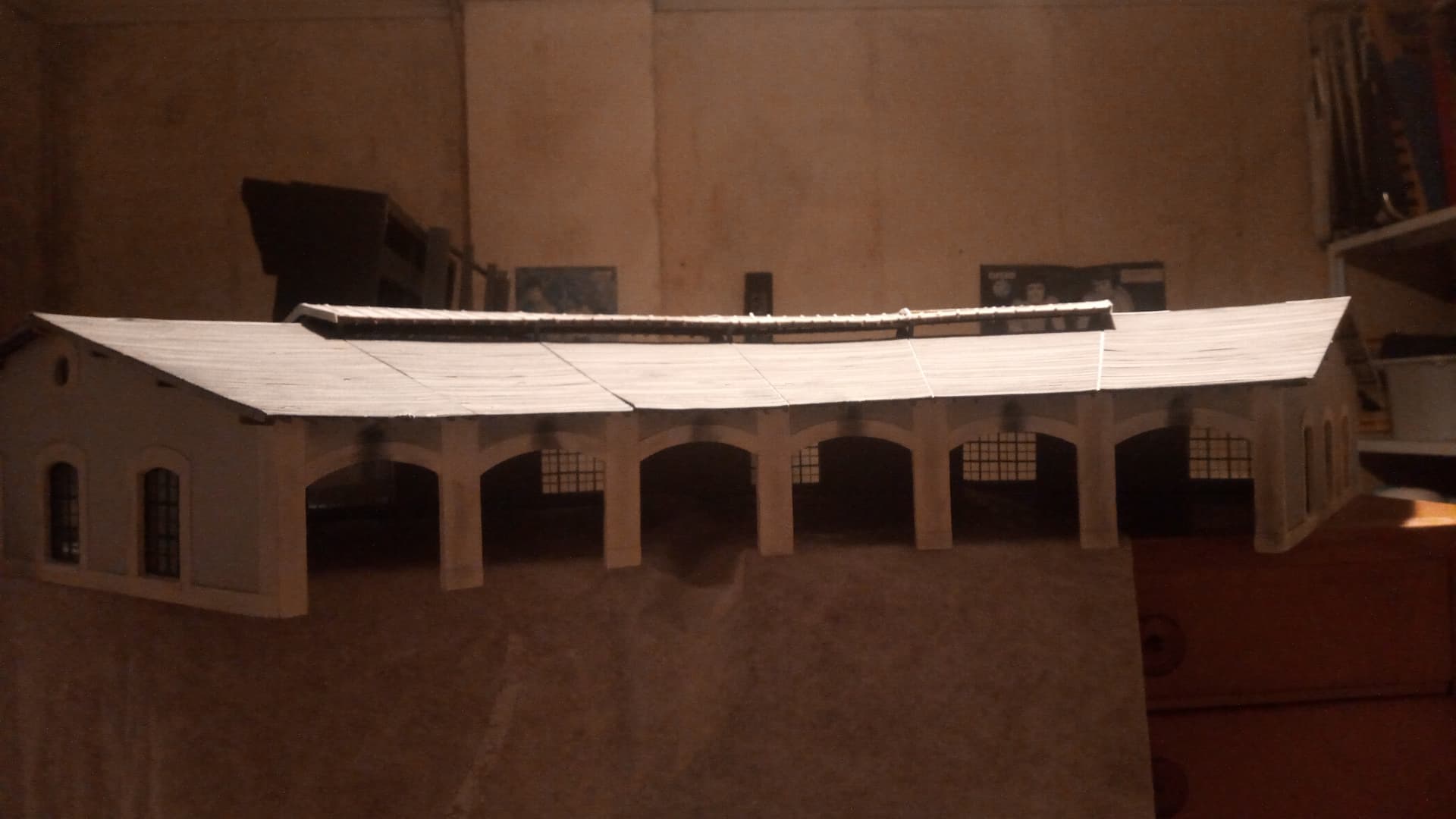

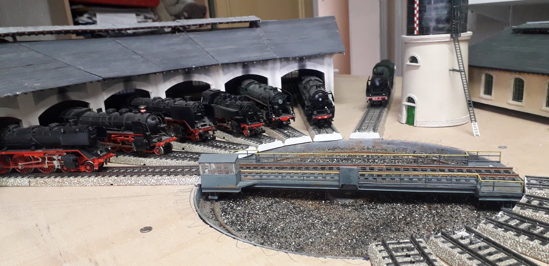

Bonsoir, je continue la présentation par des photos de la rotonde, le couvreur n’a pas fini le toit et le zingueur doit posé les goutièrres
Demain ce sera le chateau d’eau
bonne soirée
jean

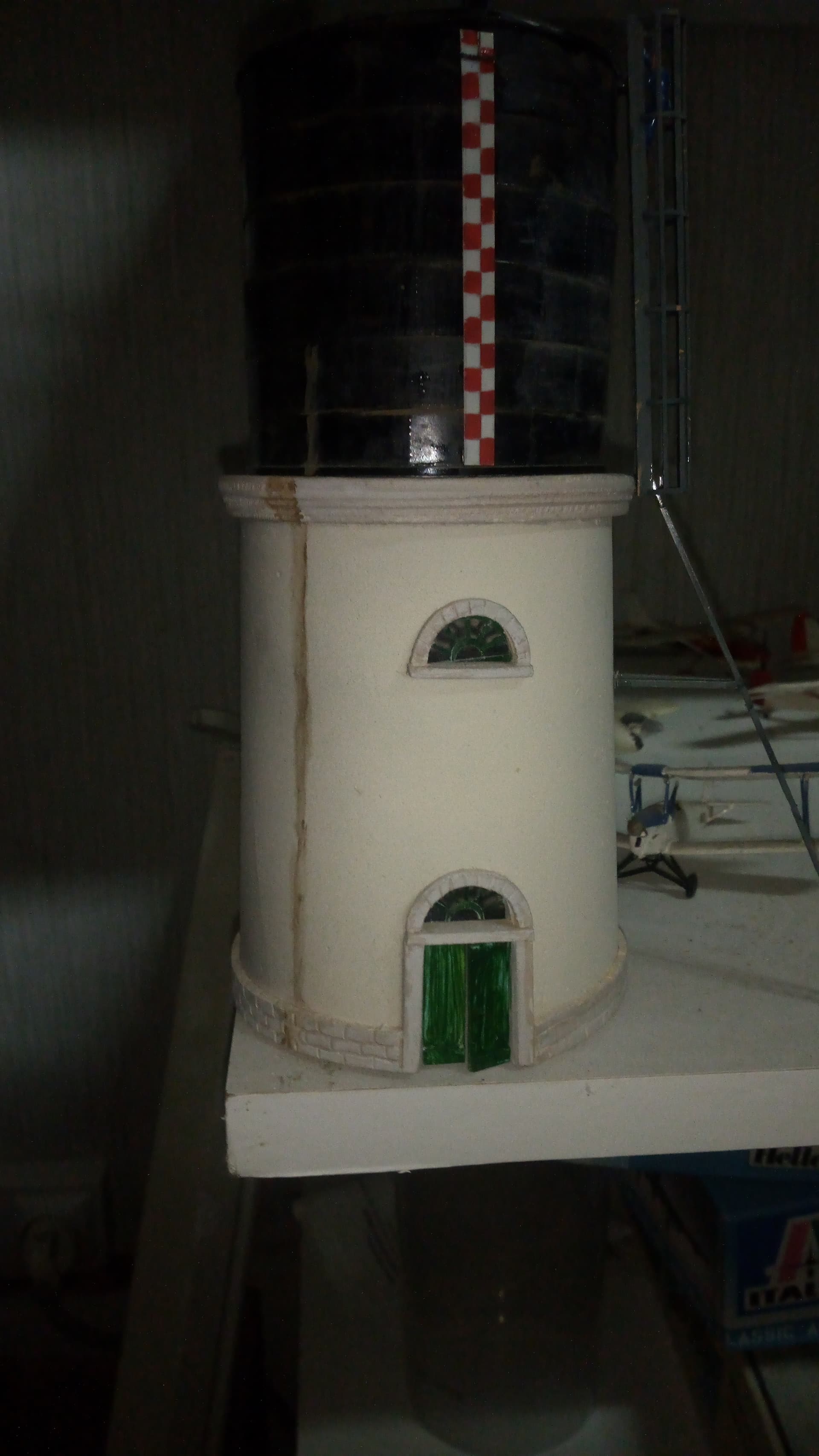

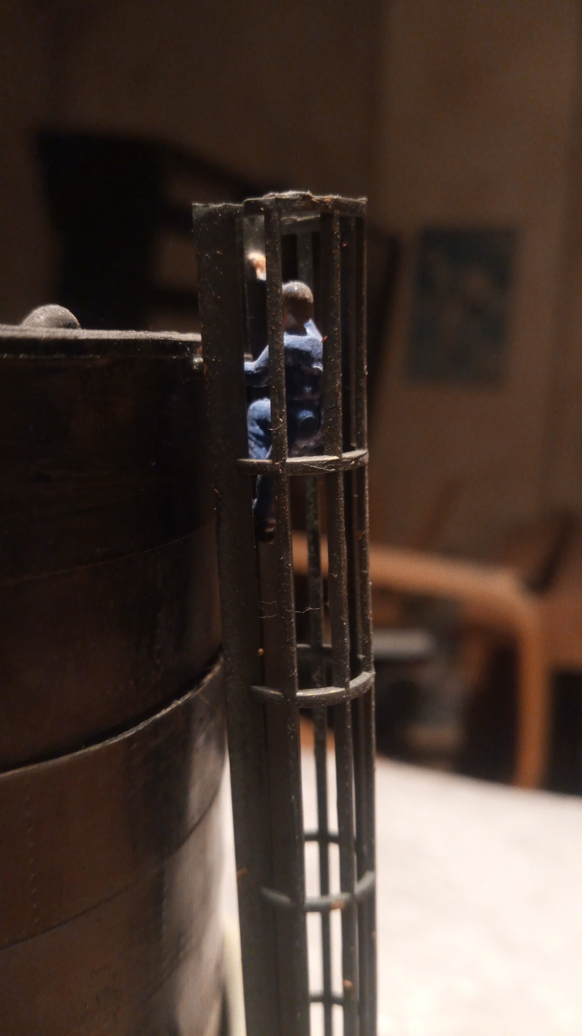

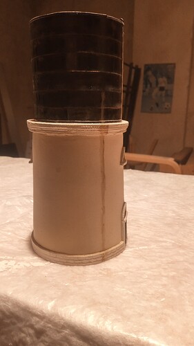

Aujourd’hui le chateau d’eau
il y a eu une fuite sur la cuve du chateau d’eau Gaston est monté voir car il n’a pas confiance dans la jauge

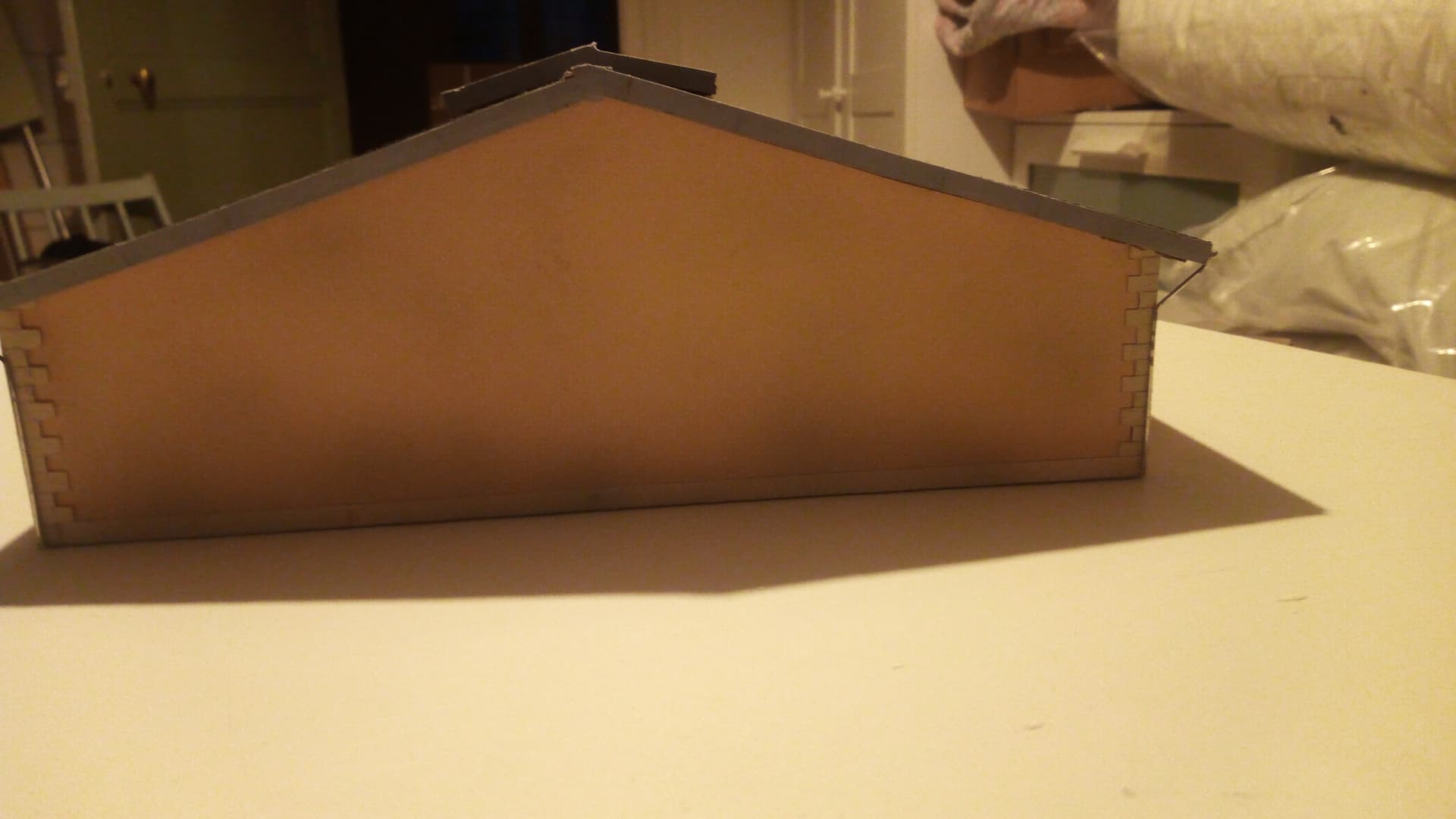

demain la petite remise
bonne soirée
Ciel Mr Gaston a une double vie, il travaille sur ton dépôt à côté de celui d’Obourg?
a MarcD Dans les années soixante les cheminaux avaient droit de cummuler des emplois, c’est ce que fait Mr Gaston

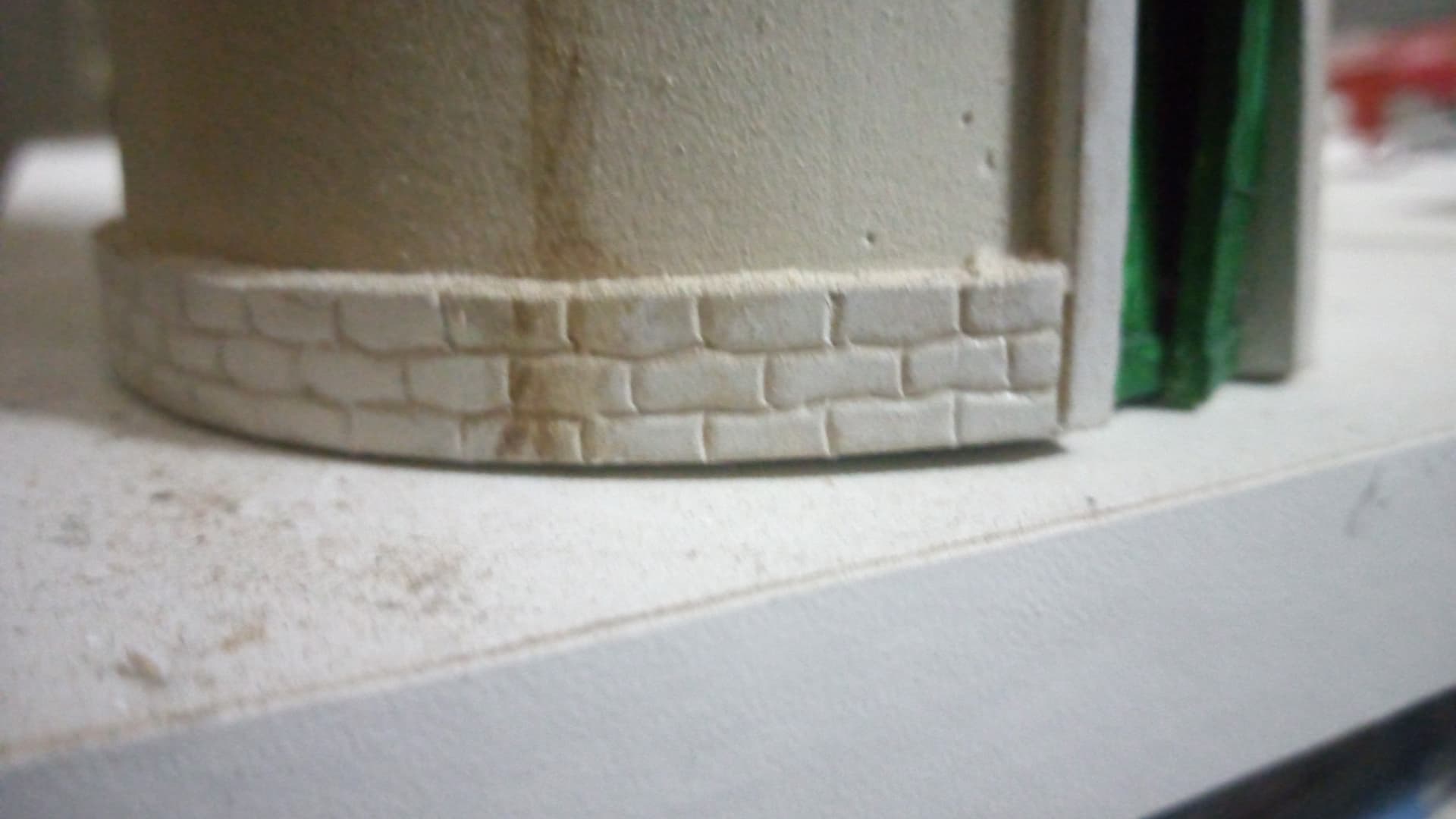

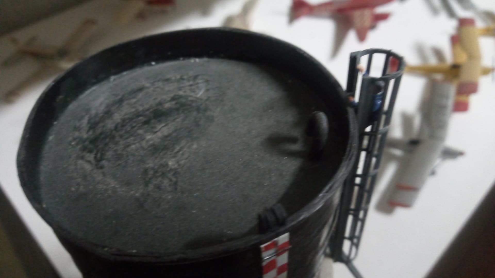

Vous pouvez voir que le chateau d’eau a un vrai réservoir ! c’est une boite de chicoré
Voila ma remise La rotonde ,le chateau d’eau et la remise sont de la construction intégral en carton à calendriet, je me suis beaucoup amusé à les construire.

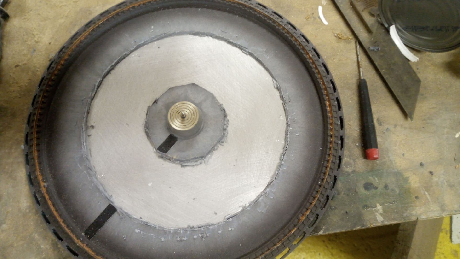

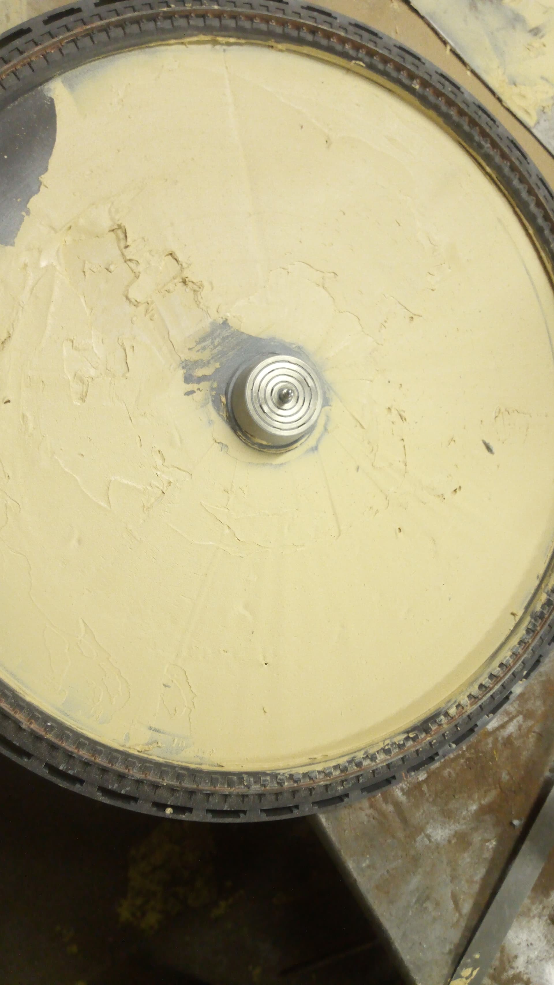

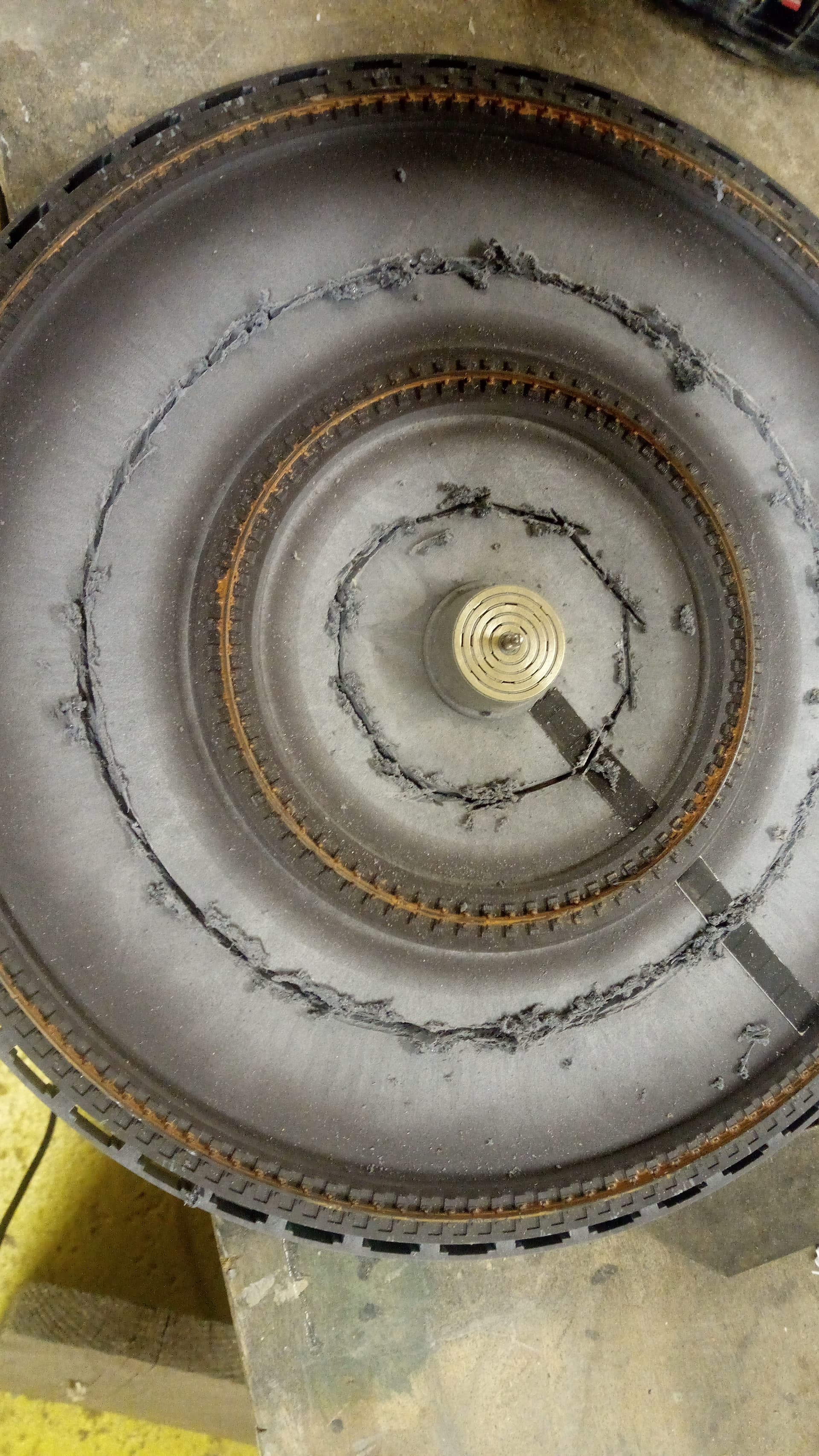

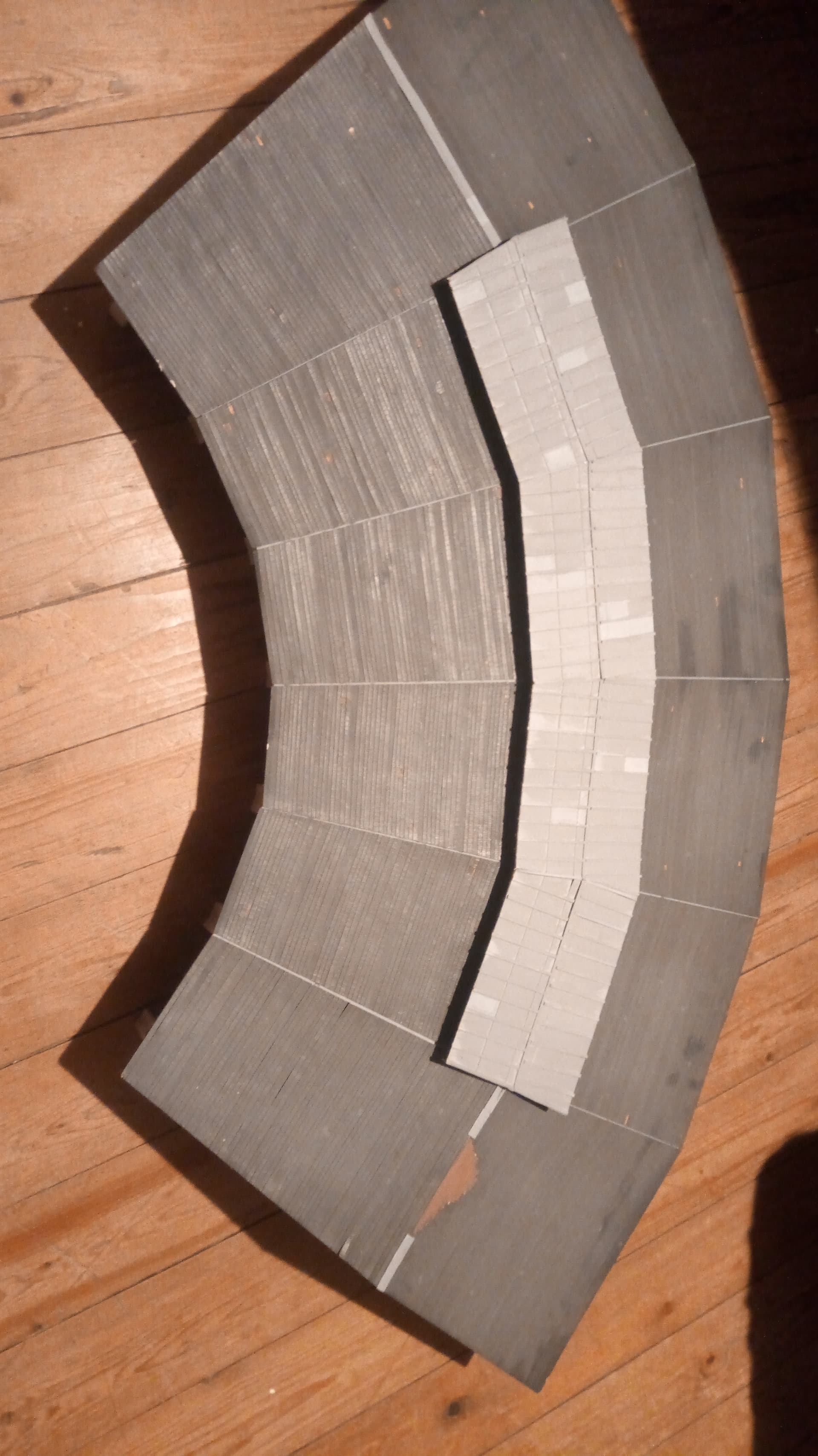

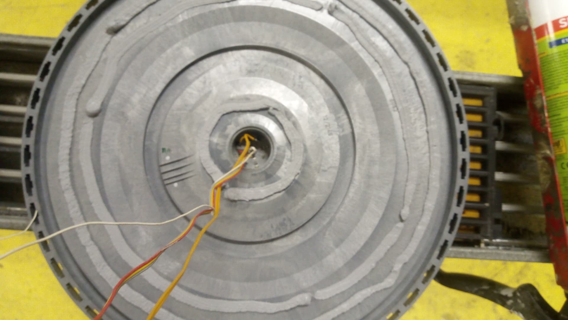

Bonsoir a tous,

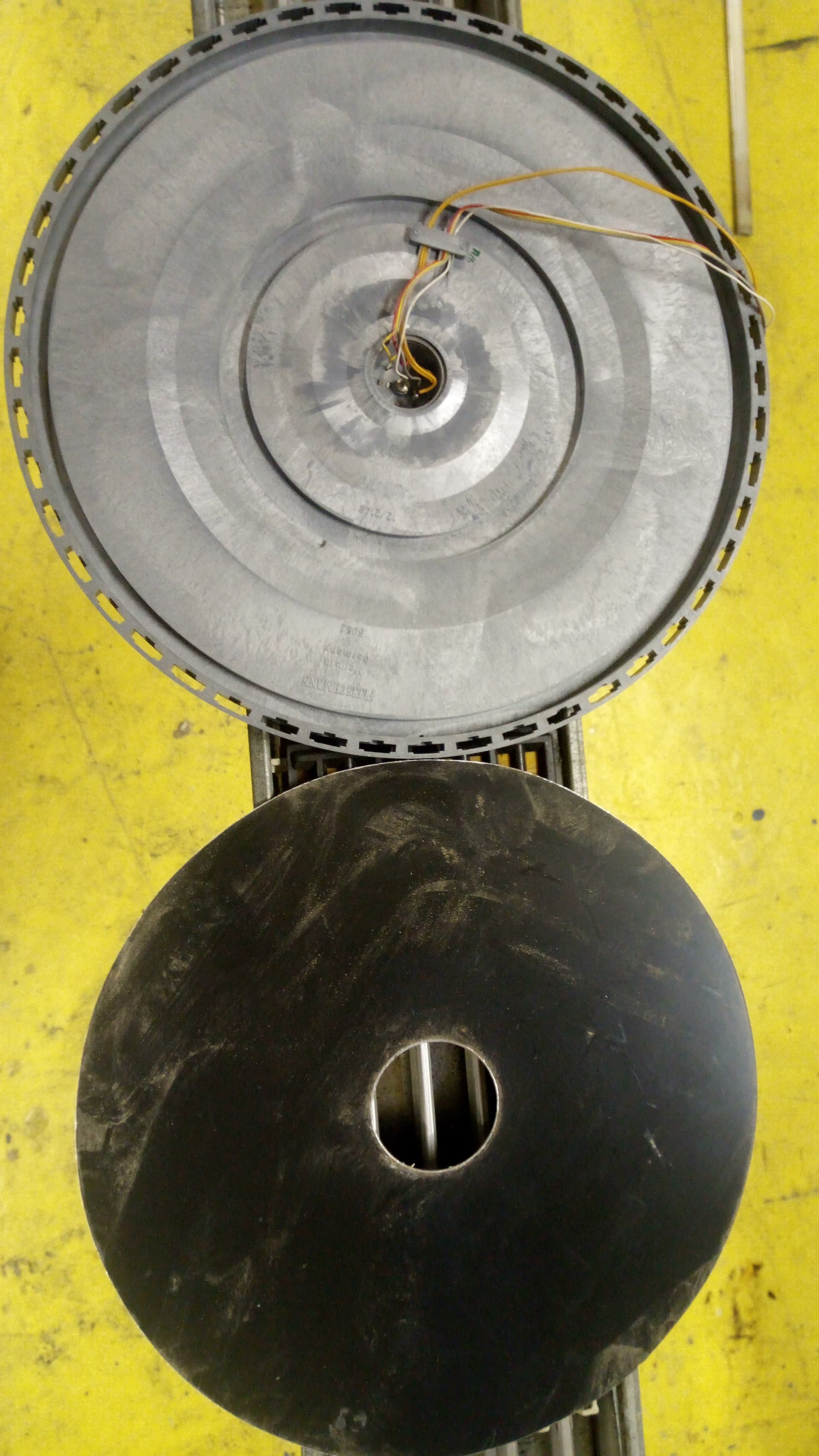

Je voulais Franciscé ma plaque tournante, pour cela j’avais besoin d’oter le rail circulaire intèrieur pour ce faire et gardé le bon positionement de l’axe central, j’ai découpé un disque en aluminium que j’ai collé aux parties que je voulais garder.
Une fois la colle séche, j’ai découpé à la dremel la partie intermédiare, une fois celle çi otée j’ai commencé à égaliser avec du sintofer " le patron des modeleurs"
la suite au prochain épisode

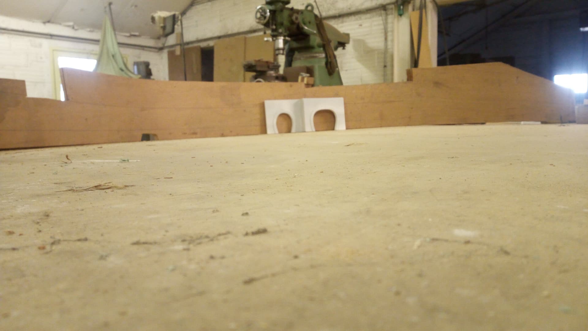

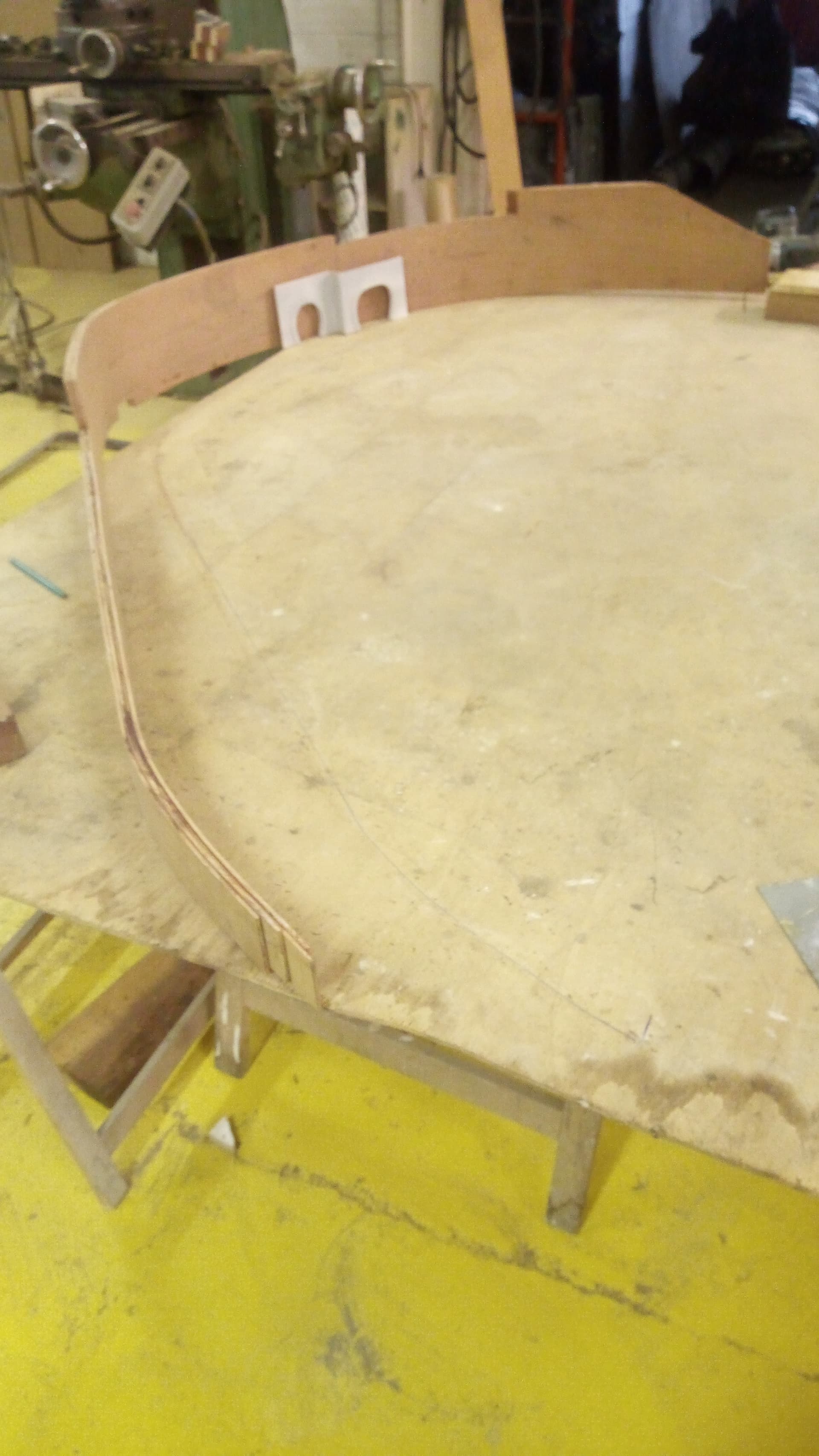

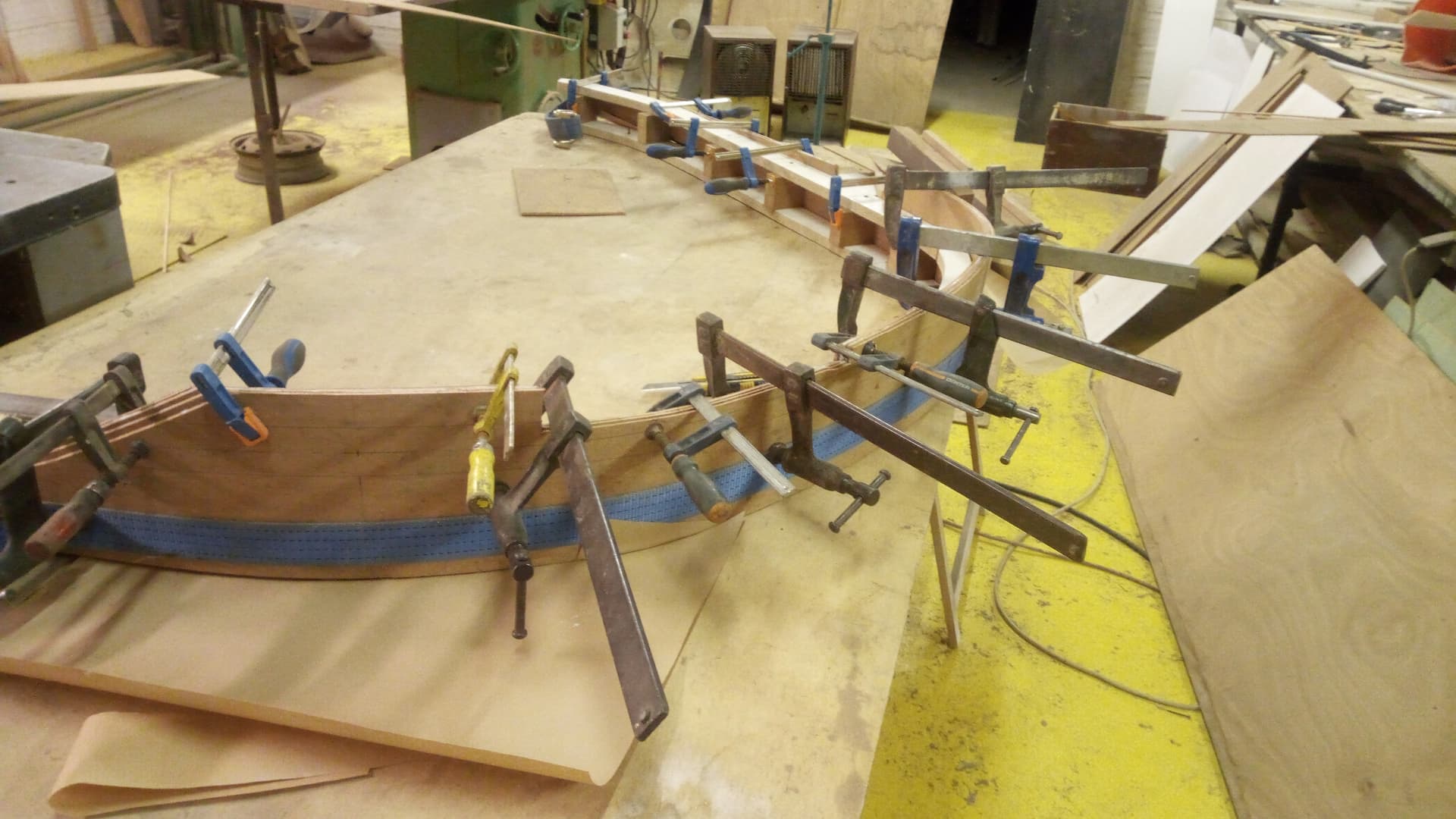

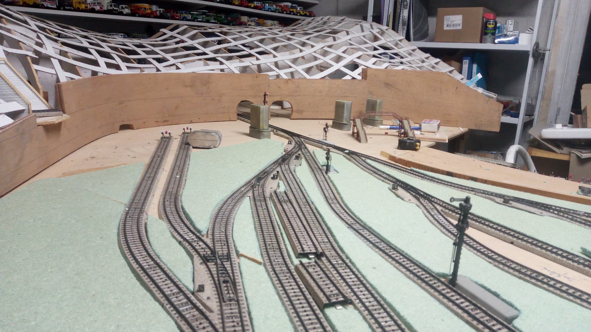

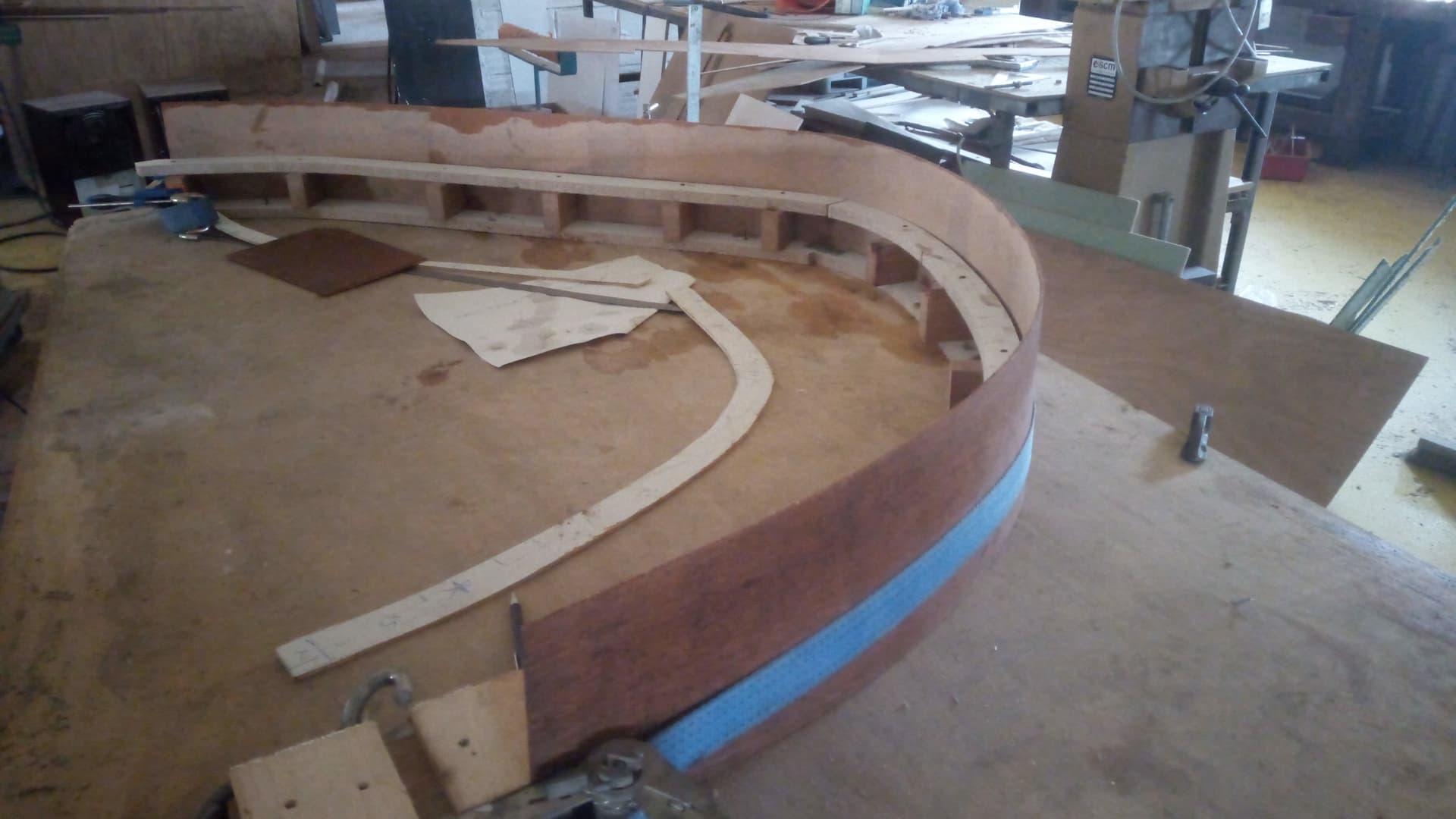

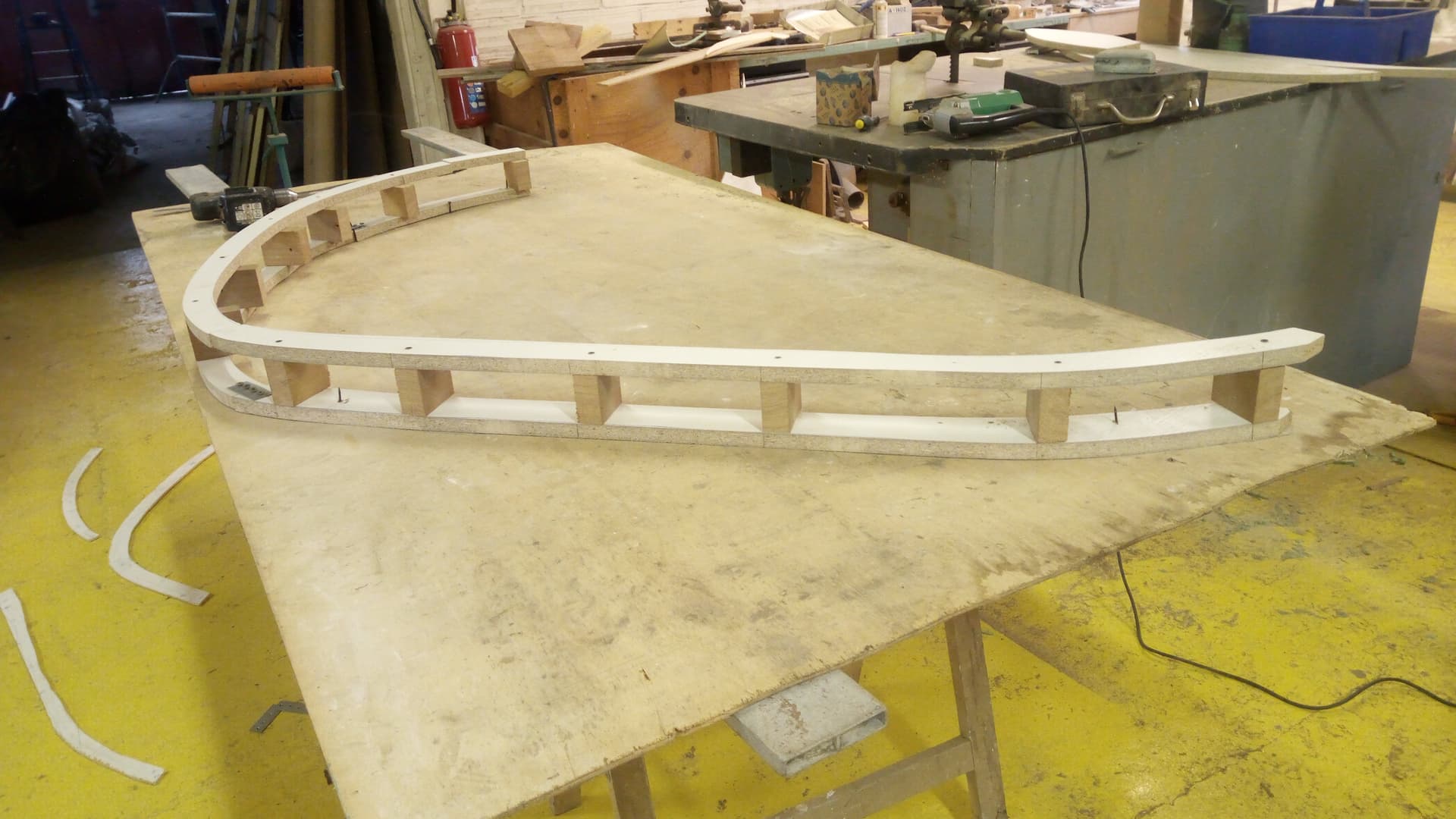

Bonjour, aujourd’hui je vous présente la base du mur de soutènement de mon dêpot.
J’ai fait un conformateur qui reprends la forme que je veux donner au mur, sur celui çi je plaque quatre épaisseurs de contreplaqué de trois millimetre qui sont contre collées entre elles, tout ce beau monde est plaqué avec force de sangles et de serrejoints. place aux photos
Je vais ensuite le présenté sur mon reseau pour voir comment penser la suite
Waouuuu!!! Heureusement que tu es bien équipé en outillage… :clap:
De ce coté là, j’ai tout ce qui faut pour usiner le bois et les metaux, j’ai largement de quoi m’amuser

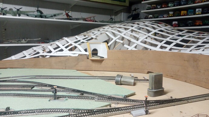

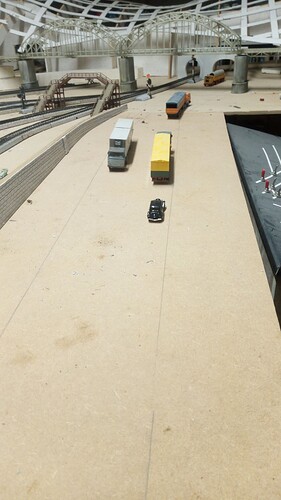

Présentation du support du mur de souténement pour déterminer ies entrées de tunnel et la forme glohale, il me faudra mettre queiques petites équeres pour bien le tenir en place,
