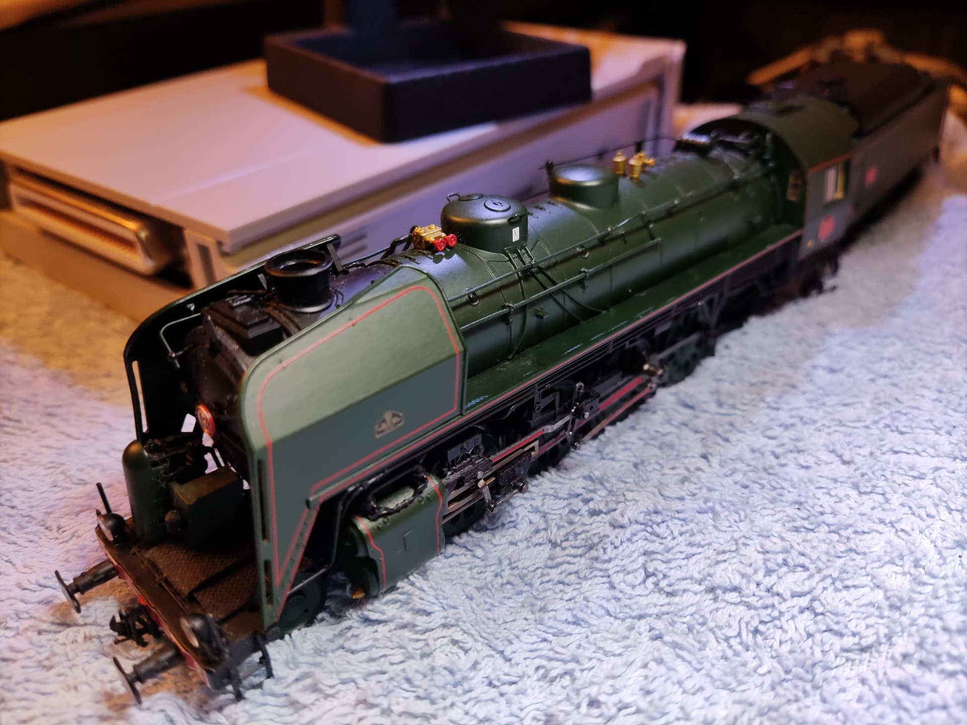

Démontage de ma 141R1187 Jouef
Depuis quelques jours ma 141R1187 Jouef faisait un bruit strident en marche avant.
Très curieux comme si un roulement allait rendre l’âme et uniquement en avant, en arrière ras.

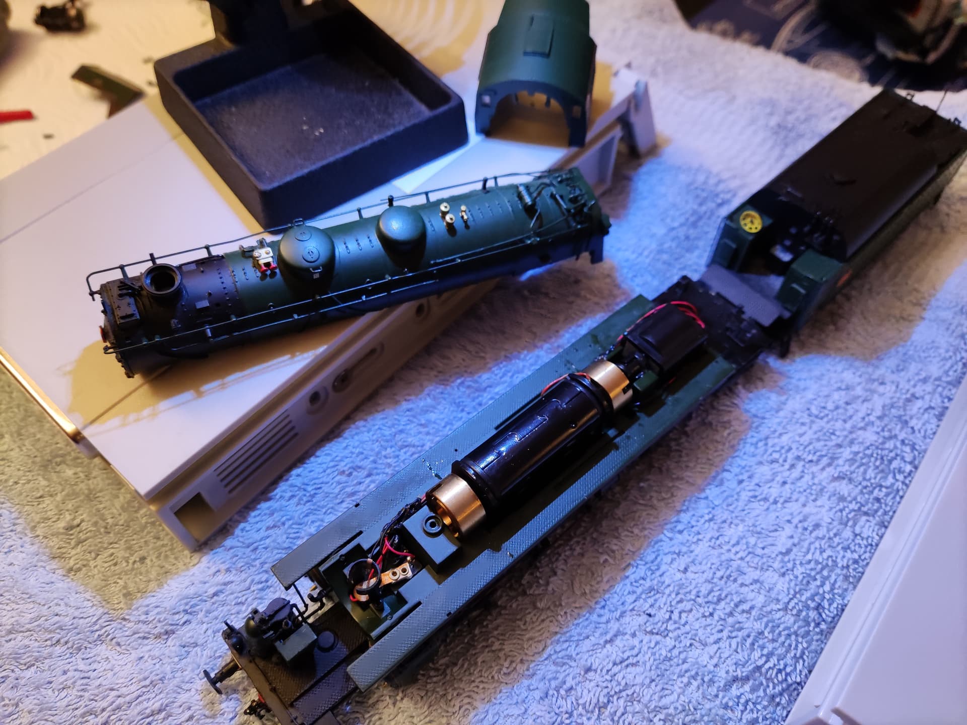

Je me suis résolu à tout démonter pour accéder au moteur. C’est là qu’on regrette les productions d’outre Rhin ou il est si facile d’accéder à la mécanique. Plusieurs noms d’oiseaux ont fusé et elle a bien failli rester en version ‘musée’.
Finalement après graissage des paliers du moteur et de la transmission le fameux bruit a disparu, victoire !

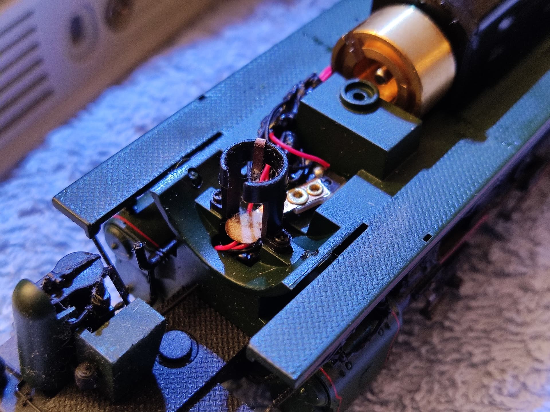

Ça m’a permis de remarquer un emplacement pour un fumigène dans la cheminée, je l’ignorais.
Future recherche en perspective pour l’utiliser :grin:

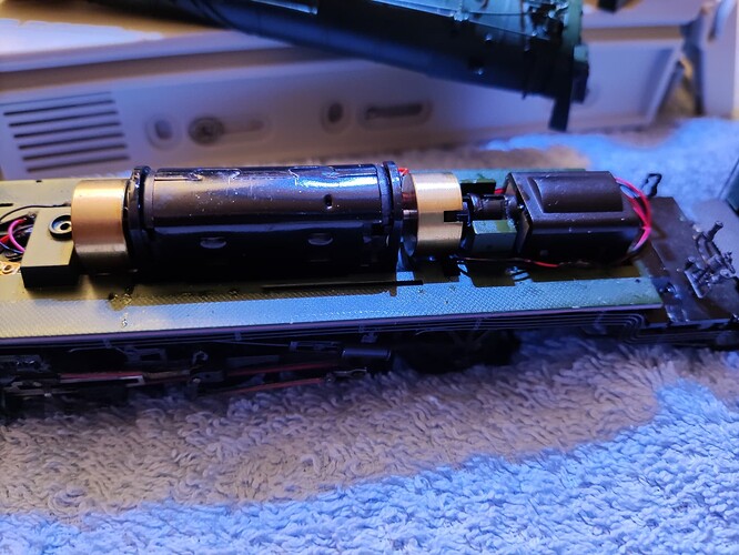

Voici quelques clichés de l’intérieur de la bête.
Beau travail et belle machine que j’ai possédée à une époque également en version 3R non sonorisée.
A première vue, c’est un très gros moteur qu’ils ont mis, et avec 2 énormes volants d’inertie. Elle doit sûrement tracter une grande rame sans problème.
Effectivement la traction n’est pas un problème, c’est un “tracteur” :rofl:
