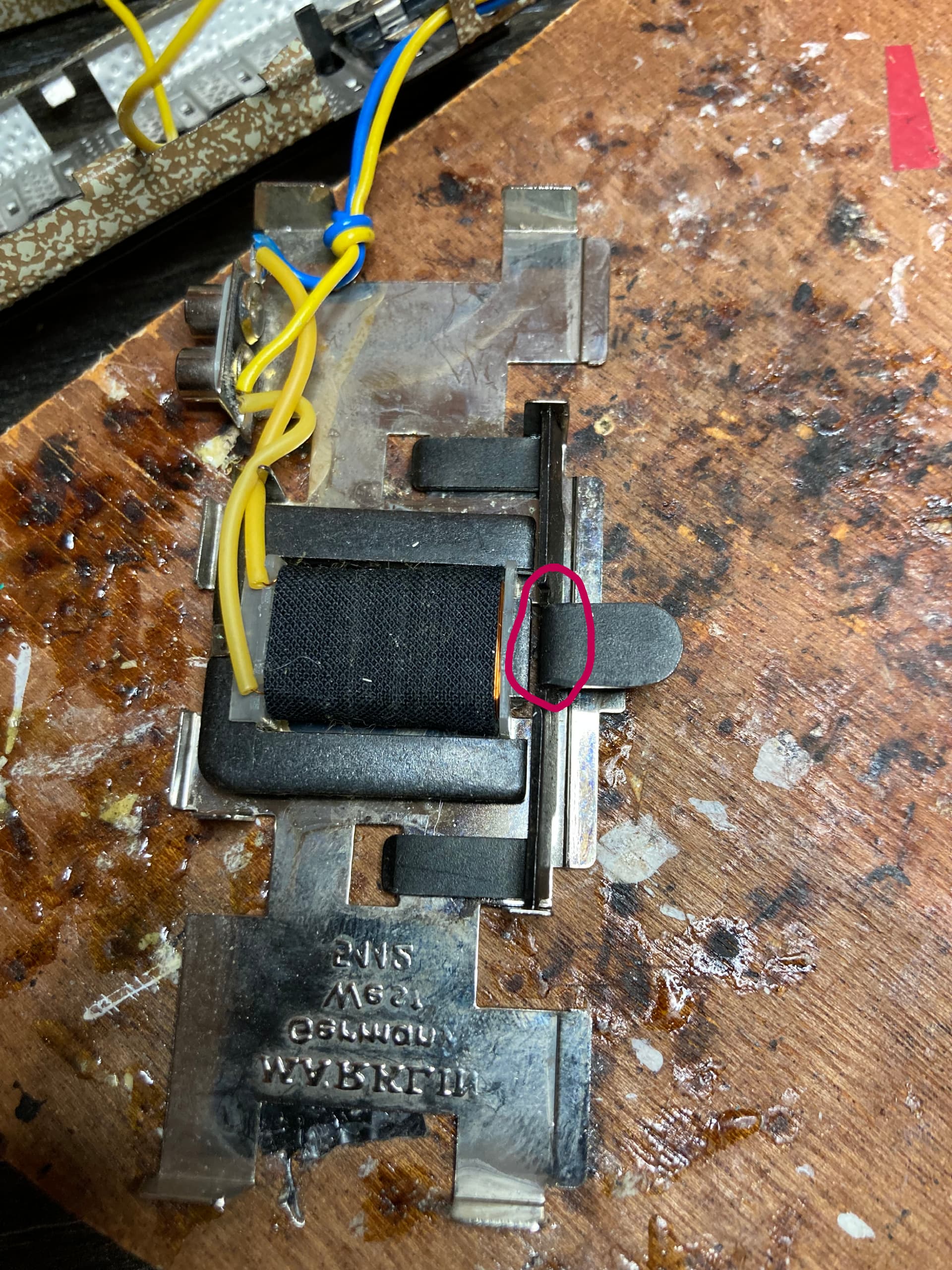

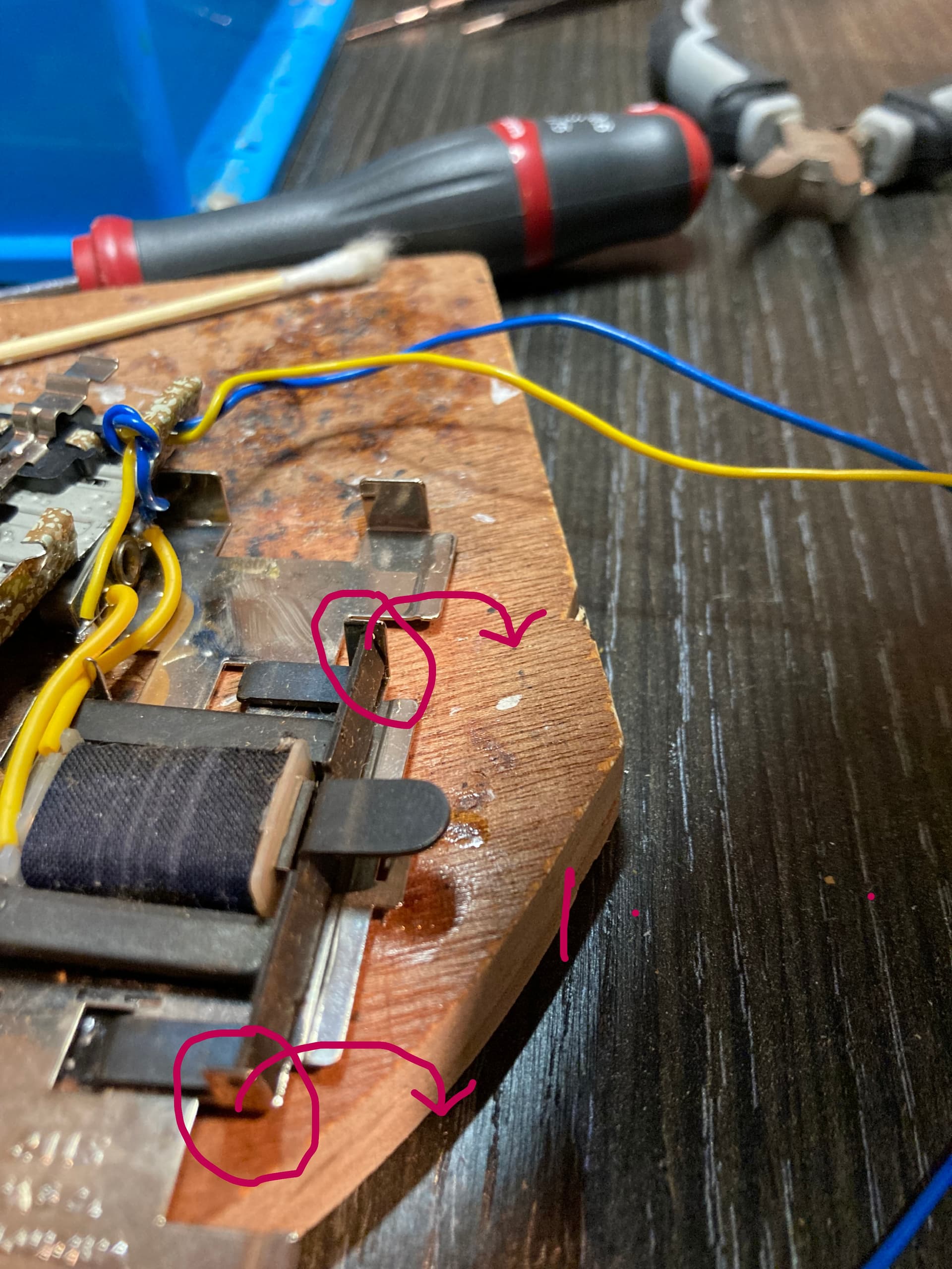

Voici comme promise les photos.
Pour le démontage voir le post : Démontage d'un dételeur Marklon 5112 - #11 par OlivierH
Le problème est vraisemblablement mécanique avec du frottement au niveau du “poussoir”
Il faut alors avec une petite pince tordre (rotation vers l’extérieure comme la flèche sur la photo) légèrement le mécanisme que supporte/tient le “poussoir” tout en tenant fermement la tôle de la base sur une surface plane afin de ne pas la tordre.
Tester d’abord à la main avant de brancher sur le courant. Cela reste plus souvent bloqué en électrique qu’en manuel mais le double test vaut la peine.
Puis remonté et le tour est joué.
Temps de réparation pour le 8ème dételeur : 3 min
Mais 20 min pour le premier avant de trouver comment ouvrir le dételeur proprement et comment tordre le support (et suffisamment).
