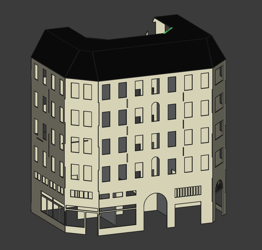

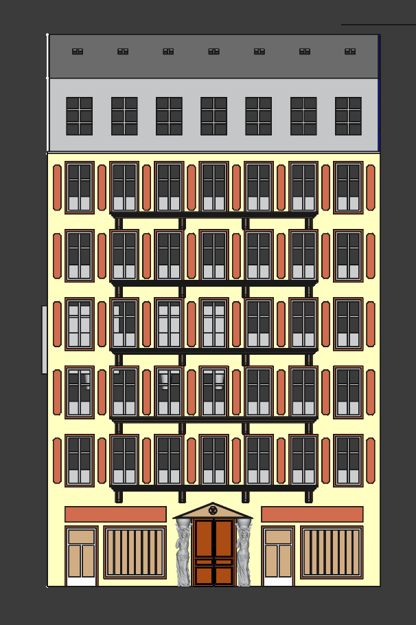

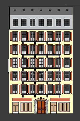

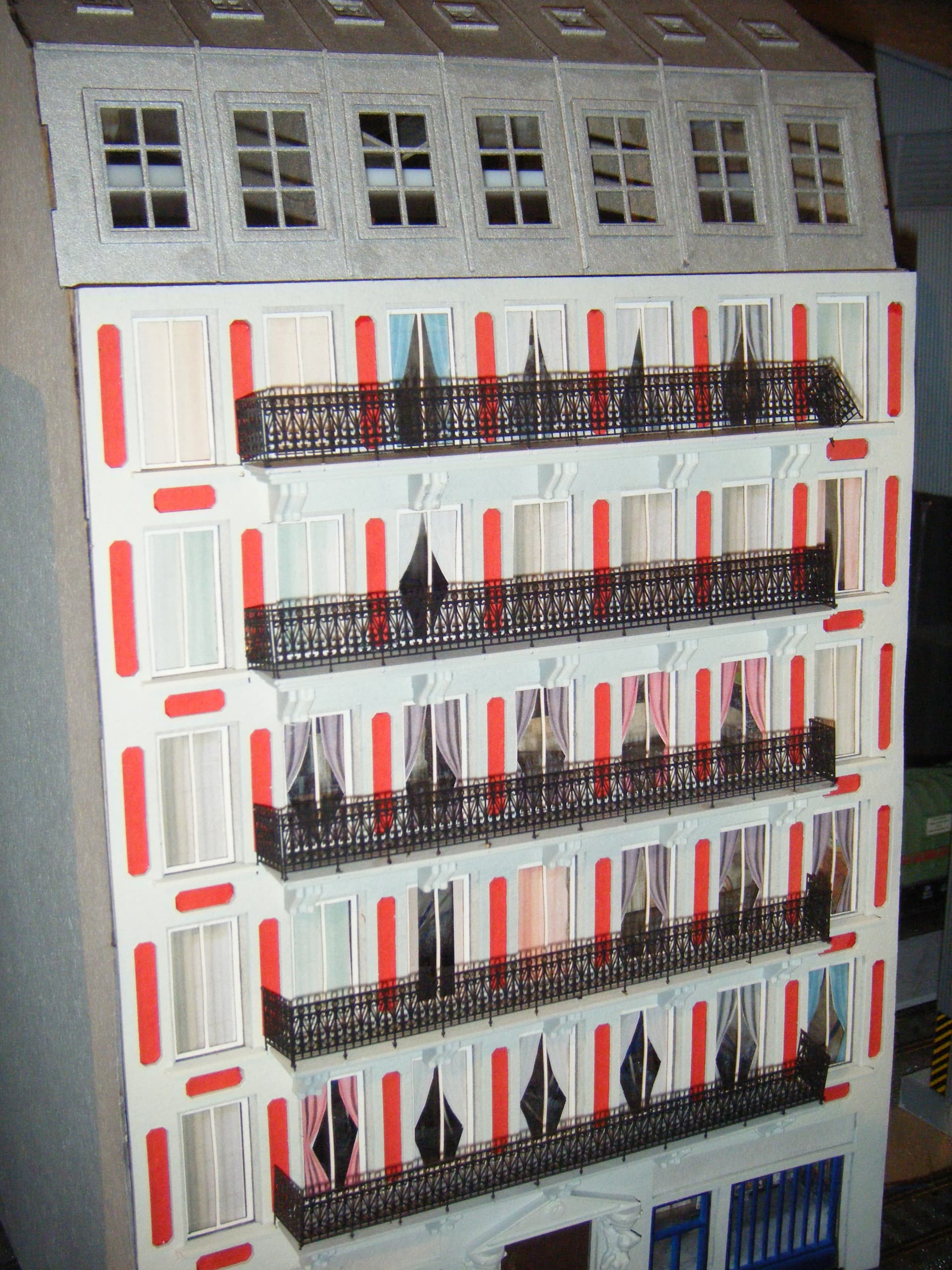

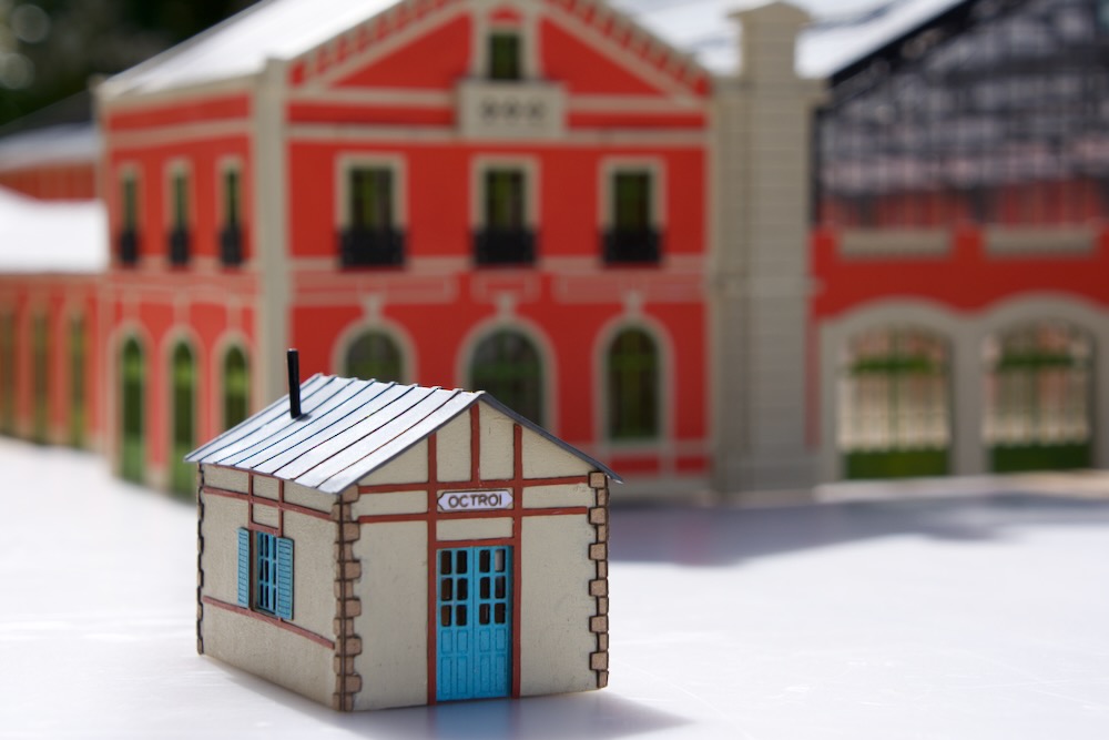

Bâtiment hausssmannien réalisé.
Bâtiment hausssmannien en cours de conception.

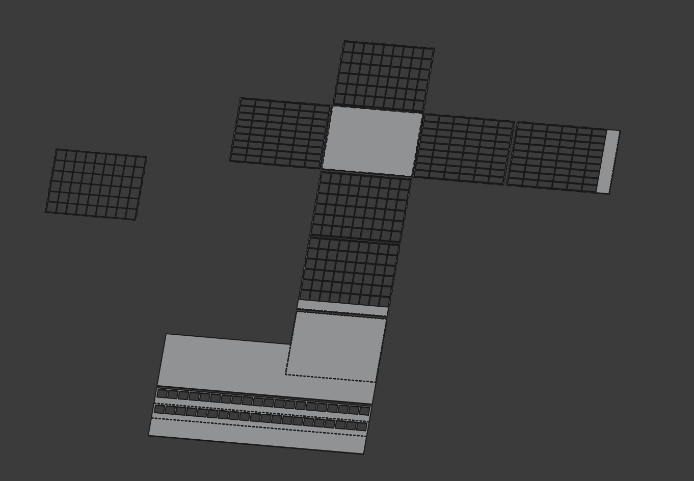

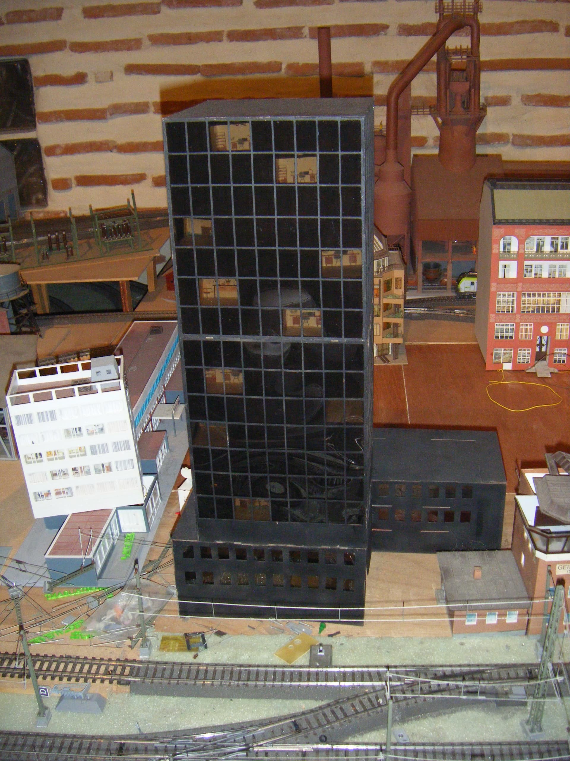

Tour moderne réalisée (conception à plat, mauvaise idée…)
Tout sous Freecad.
Photos réelles à venir.

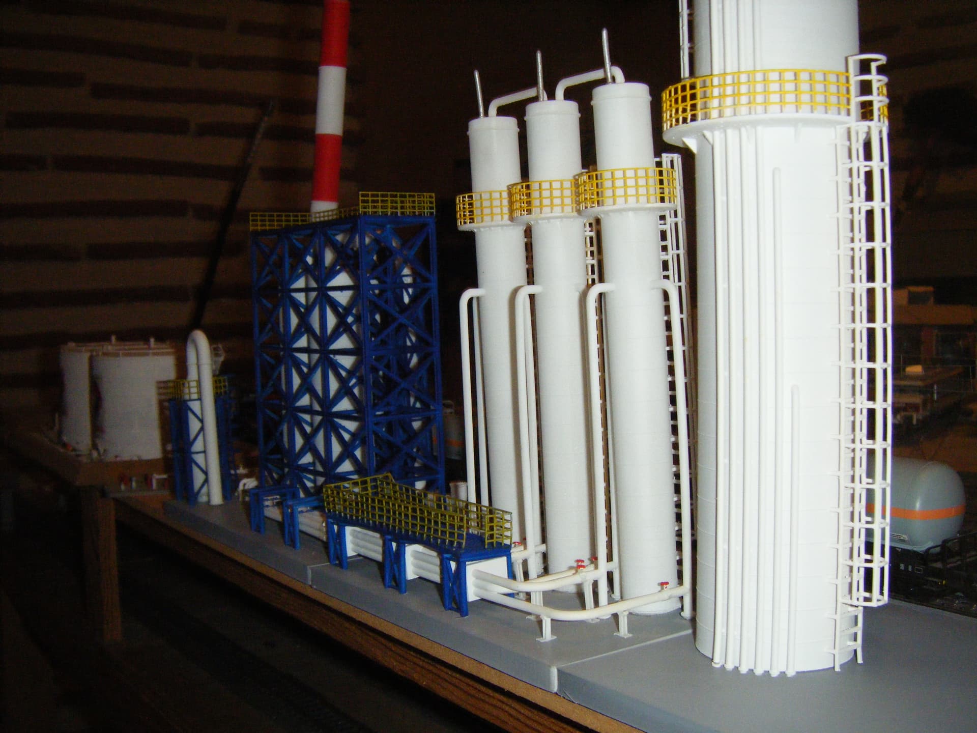

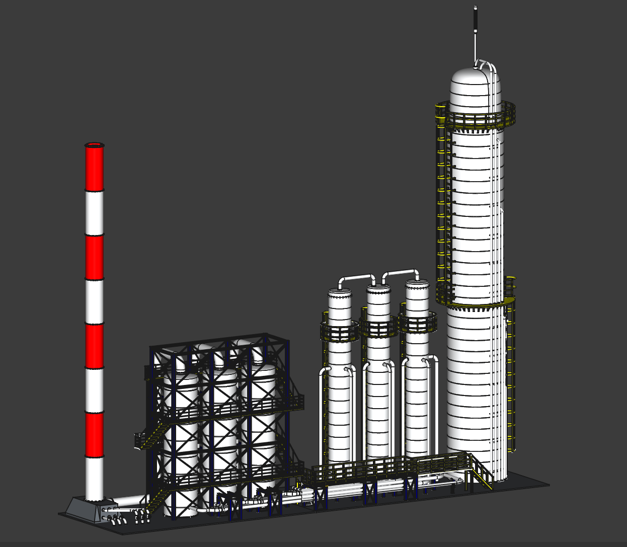

Une raffinerie imaginaire mais là c’'est de la résine.

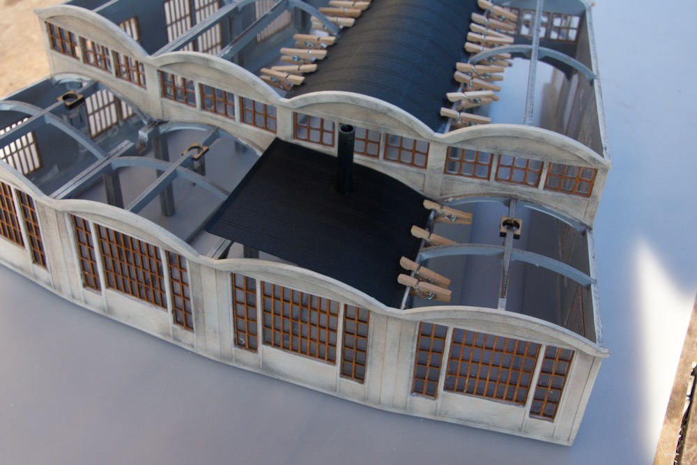

La tour moderne, le flash permet de voir les bureaux qui seront éclairés à travers le plastique fumé noir. Encore quelques finitions.

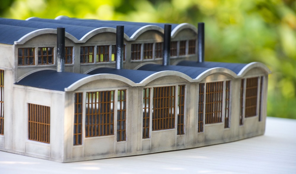

L’immeuble est terminé. Tout laser sauf les balcons en fdm et les rambardes en laiton de chez Décapod.
La raffinerie en cours de montage. Les détails et le collage final à terminer.
