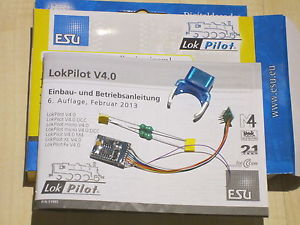

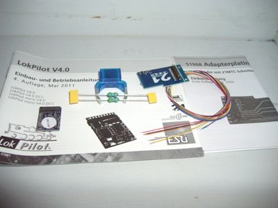

La marque ESU te propose pour entre 30 et 45 Euros 2 sets complets de transformation comprenant le décodeur, l’aimant permanent correspondant, les résistances de déparasitage:
  • Réf. 64632: décodeur précâblé avec prise NEM 652 à 8 broches
  • Réf. 64635: décodeur 21 pôles livré avec platine de montage précâblée 51968. Cette version est un peu plus chère, mais comporte 2 avantages:
    • tu peux ajouter ou supprimer des câbles sur la platine au fer à souder sans risquer de griller le décodeur
    • les câbles de la platine sont plus longs que ceux du décodeur précâblé, pas besoin de les rallonger.
      Les deux modèles comprennent également le protocole MFX (appelé ici M4).
      Christophe

Voici des photos des sets ESU proposés dans mon post précédent.
Christophe

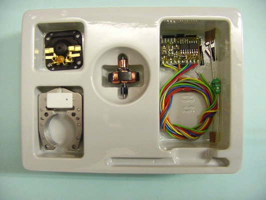

Il y a également une solution de Tante Märklin à un prix abordable.
Märklin a réédité son set de transformation réf. 60760, il contient le décodeur, l’aimant permanent, les résistances de déparasitage, le moteur 5 pôles haute performance et un flasque de remplacement. Il convient pour les locos ayant déjà le moteur à collecteur tambour comme la tienne. Je viens de constater que chez Märklin il est encore disponible pour 39,95 EUR.
Sa programmation se fait comme pour les décodeurs ESU et Uhlenbrock, en manipulant les codes variables (CV).
La transformation est un peu plus radicale que ESU ou Uhlenbrock. Mais un retour à la version analogique est toujours possible, à condition de conserver quelque part les pièces d’origine.
Voici le set en photo:
Alors, à toi de choisir la solution qui te convient le mieux et bonne chance.
Bonne soirée.
Christophe
