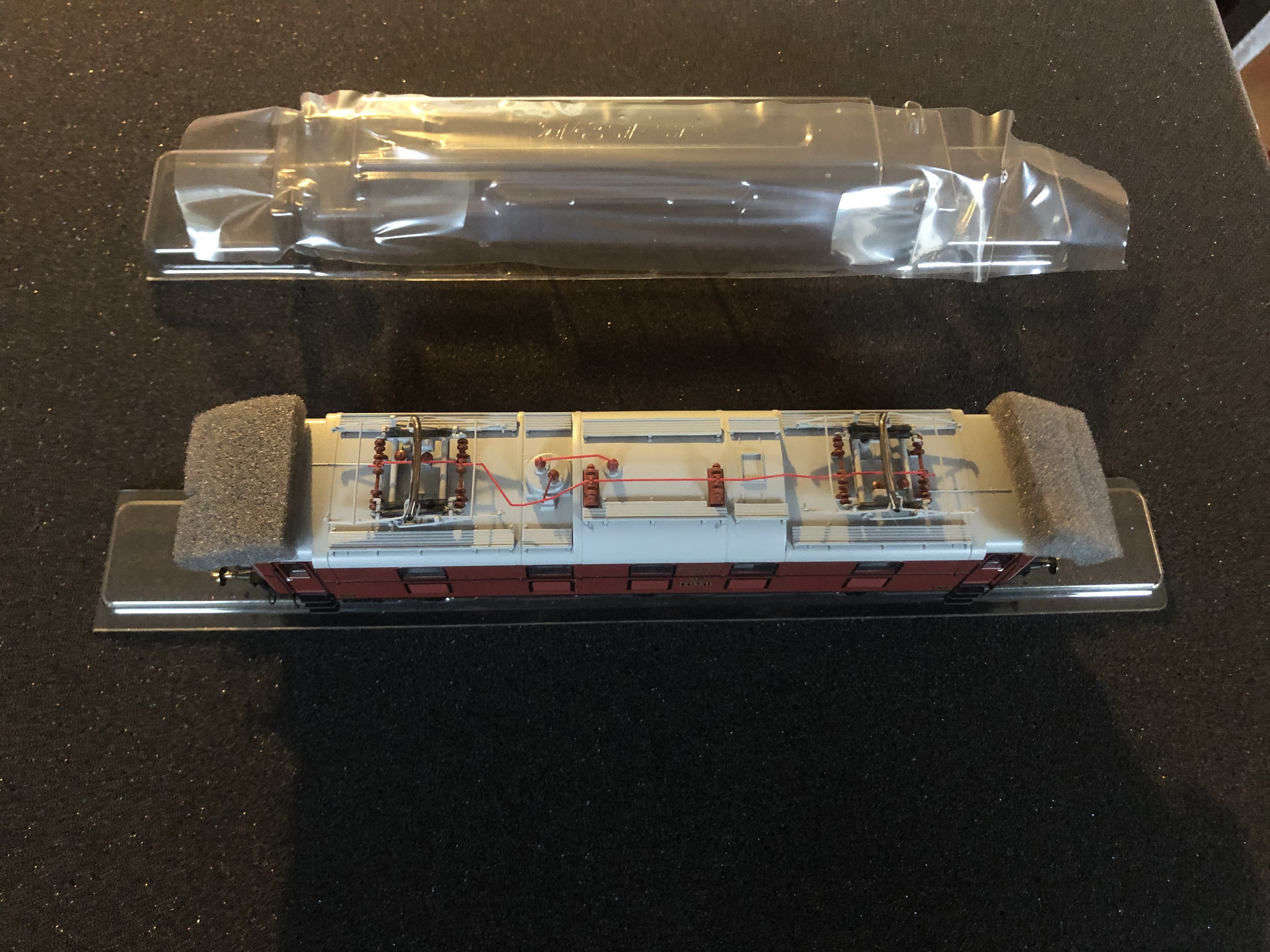

Donc je me suis offert la EP5 Fleischmann sortie en 2017. J’ai acheté le coffret anniversaire des 130 ans de Fleischmann.
Le coffret est arrivé cet après-midi.
Voila je n’ai pas encore sortie les voitures de leurs emballages.
