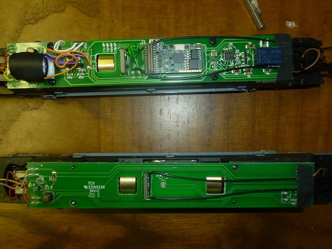

Quelqu’un pourrait-il m’indiquer où se trouve le décodeur du TGV POS 37790??
J’ai examiné ma loco à la loupe!!.. :cold_sweat: :scream:

As-tu regarder ici : TGV POS 37790
au milieu de la motrice (3,5 Mo)
Comme le nez au milieu de la figure:
C’est un format 21MTC avec les sorties Aux3 et Aux4 au format “logique”.

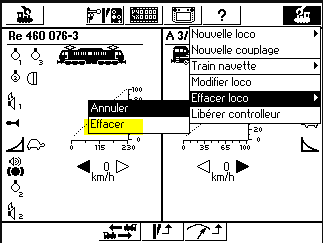

Je ne pense pas que tu aies changé les adresses (impossible en mfx). Par contre, je ne comprends pas pourquoi tu aimerais modifier l’adresse… Les deux modèles peuvent rouler sans autre indépendamment l’un de l’autre. Comme il s’agit de décodeurs mfx, c’est la centrale qui attribue une adresse à chaque décodeur.
Maintenant si un (ou les deux) décodeur(s) ne répond(ent) plus, essaies dans un premier temps de supprimer la loc de la centrale
image.
puis de la remettre sur la voie de programmation pour qu’elle se réidentifie.
Le problème avec la CS1, c’est que cette procédure ne marche pas toujours.
Le mieux est de réidentifier le décodeur sur une autre centrale mfx, par exemple une MS1 (ou une CS2, CS3, ECoS 1 ou 2, MS2) et ensuite de la remettre sur la voie de programmation de ta CS1
