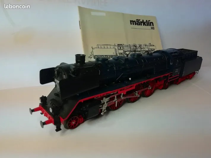

Bonjour à tous je voudrais savoir si un membre du forum connaît ce decodeur il est sur une br 03 et savoir si ça peut fonctionner sur une 60657 merci d’avance
On ne peut pas en savoir plus ? Marque, no de fabrication éventuel ?
A priori, je vois un pupitre de sélection d’adresse donc, c’est un protocole Delta ou MM.

Merci à Pierre et Benoît, d’après John jean ce serait un fx, donc j’essaierai et vous tiendrai au courant. Bonne soirée à vous.
C’est un décodeur MM2 (Märklin Motorola 2ème génération) type 6090 monté directement sur la platine de la machine.
Sur ta MS, tu pourras la définir manuellement.
Bonjour Bertrand, OK je le programmerai manuellement, en tout cas merci beaucoup pour votre réponse.

Bonjoura tous, après l’avoir mise sur un ovale
La MS2 l’a détectée, donc parfait, merci de vos réponses à tous
