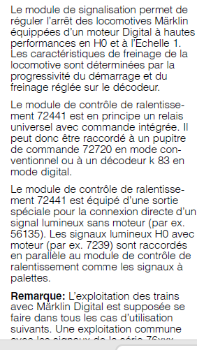

Par ailleurs j’ai 3 signaux équipés du 72441. Est ce également compatible ou est ce différent ?

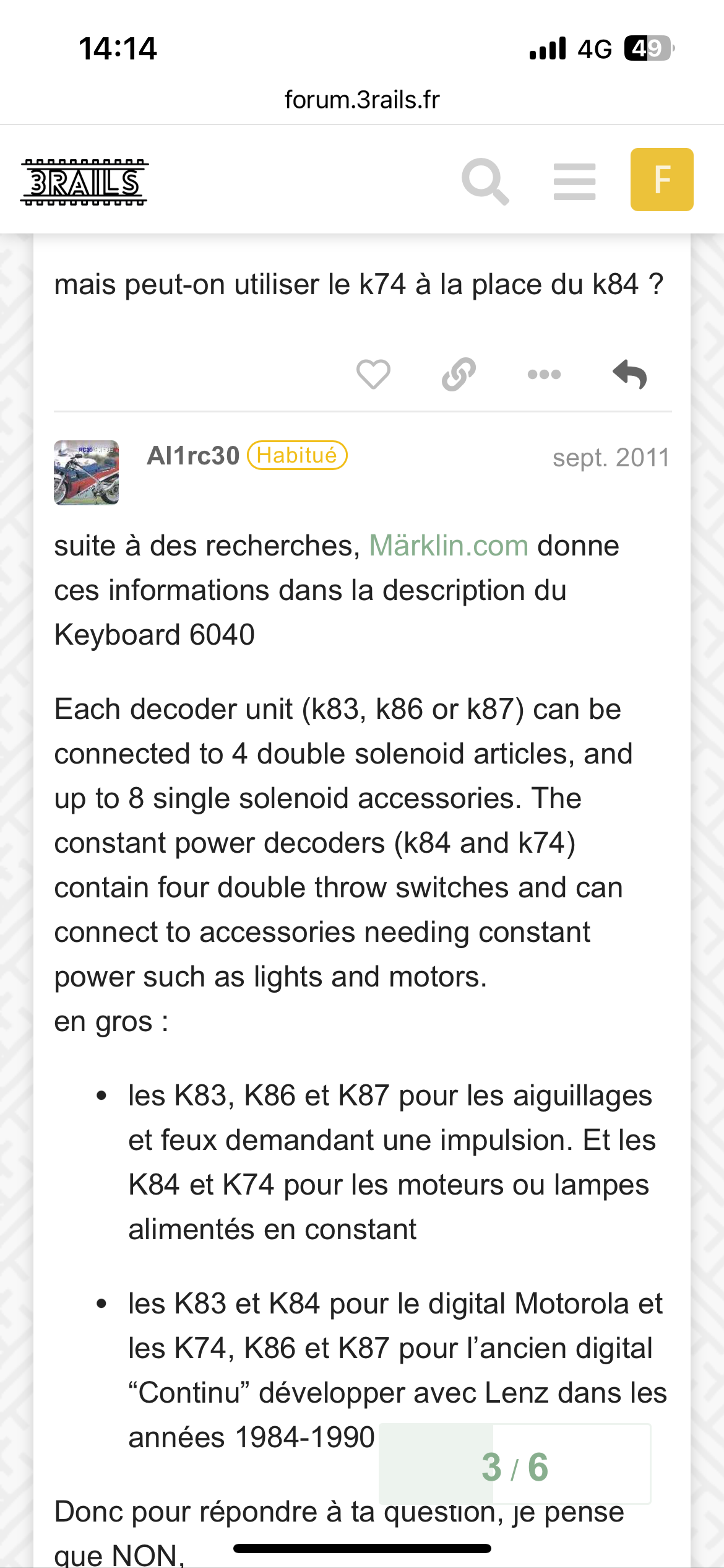

Pas vu sur Google de lien pour un K73 …
Pour le K74 ci dessous une page du forum qui traite du sujet

Concernant la compatibilité avec le ralentisseur, j’ai un début de réponse dans la notice du 72441 : a priori, il faut utiliser un K83.
Mais dans mon cas où il s’agit de signaux analogiques du type du schéma A palettes, le schéma est basé sur un pupitre 72720 et non un décodeur, je reste perplexe sur le role du décodeur. Le faut il pour faire le lien avec ma MS2 ?

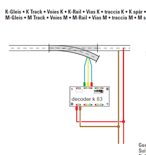

Ci joint le schéma de branchement du K83
Je ne vois pas quelle alternative j’aurais pour brancher les fils rouge et brun. Peux tu préciser ?

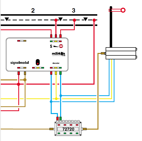

Pour info j’ai installé 3 feux avec le boitier 72441 qui me permet de conserver les effets sonores et fumigène des locos à l’arret.
Schema 72442 Feux conventionnels.pdf (46,1 Ko)
Dans ce cas également je suis sur le jaune et brun du second transfo, pour les commandes et sur le rouge et brun pour l’alimentation des voies.

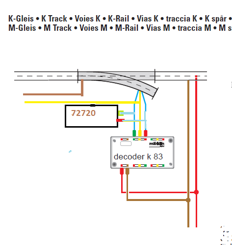

Et question subsidiaire, est-ce que je peux conserver entre les accessoires et le K83 un boitier 72720 pour garder le choix du pupitre manuel ? Et comment je branche le jaune dans ce cas ?
J’ai dessiné un possible cablage qui part vers le second transfo pour le jaune
Qu’en pensez vous ?

Et par ailleurs le schema de branchement standard du k83 me pose question
D’ou vient dans ce cas l’alimentation du jaune ?
Est ce que le décodeur K83 l’alimente a partir du rouge ?

Le k83 comme le m83 sont alimentés par le courant digital fourni par la gleisbox (fils marron et rouge
Le fil jaune du k83 est une sortie d’alimentation à partir d’un pont redresseur situé dans le 83 et lui-même alimenté par le brun et le rouge (Digital)
Une source externe (courant alternatif par exemple - de 16VAC - peut avoir l’un de ses pôles raccordé au brun du digital (alimentation standard préconisée par Märklin pour les passages à niveau.
Alimenter le point milieu des moteurs d’aiguillages avec l’autre pole du transformateur pose un problème: sur chaque alternance négative, le transistor de sortie du k83 sera polarisé en inverse ce qui n’est pas vraiment prévu donc déconseillé.
Quelle autre solution? Une source de courant continu flottante SUTOUT PAS CELLE DE LA GLEISBOX, utilisée pourrait convenir (à vérifier et sans garantie) en respectant la polarité de la sortie normalde jaune du k83 (est-ce un plus ou un moins? Je ne me souviens plus) et en raccordant l’autre pole de cette alim courant continu au brun de la Gleibox.
Bien sur, les sorties Jaunes du k83 ne doivent pas être raccordées à quoique ce soit.

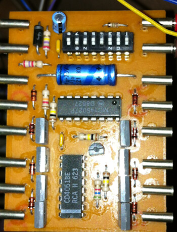

K83 Ouvert

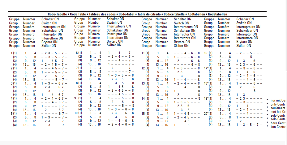

Une question néanmoins Je ne comprends pas l’adressage des K83.
Ci joint le tableau des codes
Voilà par ailleurs les codes de mes 3 K83
1er K83 : switch 6 - 7 signifie groupe 5 (1) : 1…4 et quand je vais commander les aiguilles, cela concerne les numéros 5= 65 à 68
2eme K83 switch 1 - 3 - 7 signifie 5(2) : 5 …8 et quand je vais commander les aiguilles, cela concerne les numéros 5= 69 à 72
3eme K83 switch 2 - 3 - 7 signifie 5(3) : 9 …12 et quand je vais commander les aiguilles, cela concerne les numéros 5= 73 à 76
Je ne comprends pas les liens. J’ai trouvé les commandes sur les K83 en tâtonnant
Comment puis je faire pour les prochains K83 pour retrouver les bonnes adresses ?
Merci par avance
Il y a 16 numéros par groupe (un groupe = 4 décodeurs de 4 accessoires)
Donc 16 fois 4 + 1 = adresse 65 pour le 1er du 5ème groupe
J’ai noté la plage au stylo par exemple 65 - 68 sur le boîtier plastique correspondant du K83
Est ce la question ?
Merci Francis
Effectivement tu as raison il faut raisonner en base 16.
Si j’applique donc ton explication et si mes switchs sont 2 3 5 et 8 par exemple,
on obtient du tableau la réponse 7(4) de 13 à 16
ce qu veut dire les positions
16 x 6 / car il faut prendre le groupe précédent à 7, soit 6 / + 13 à 16, soit aiguilles 109 à 112
Bravo et merci
Exactement
