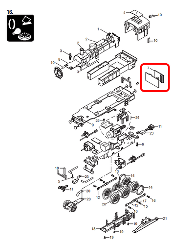

La loco du set 29074 est clairement MFX donc digitale. Elle comporte un décodeur certes MFX mais aussi probablement simplifié (inertie, adresse, commande des feux)
Voici le plan interne de cette loco du set
Dans le cadre rouge, on voit qu’un décodeur mLD3 (60972) peut être installé au lieu et place de l’ancien de décodeur.
Cela me suggère 2 questions complémentaires.
1 les loco dans les boîtes sont elles différentes des loco équivalentes en catalogue ?
2 ici, pour mettre le son, y a-t-il la place dans la loco. Il n’y a pas de tender
Question 1 : oui, elles sont généralement moins bien équipées et l’usine utilise souvent les locos moins appréciées pour les vendre par le biais des boites avec wagons ou voitures. C’est évident.
Question 2 : il suffirait, je pense, de remplacer le décodeur existant par ce que Jean suggère dans sa réponse. ( pièce encadrée en rouge)

Bonjour Stéphane,
Non dans cette BR74, il n’y a pas la place pour installer un décodeur sonore.
Sur les versions sonore d’usine, Marklin à modifier la platine accueillant le décodeur, ainsi que la platine des feux avant, pour l’installation de l’HP.
Exemple montage décodeur
:warning: :warning: :warning:Attention :warning: :warning: :warning: lors du remplacement d’un décodeur sur ces machines, le décodeur ce monte a l’envers comme sur certaines Brawa

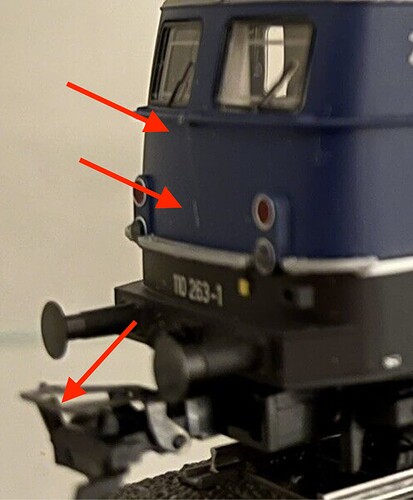

Pour illustrer le propos, voici une machine que je visais sur un célèbre site d’enchères:
On voit qu’il y a une rayure sur la face avant de la locomotive ainsi que l’attelage dont une patte est tordue, ce qui peut laisser supposer que la machine a subi quelques “outrages” …
