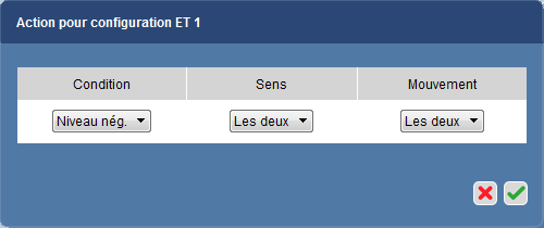

Pour ET 1:
![image](https://media.3rails.fr/original/3X/0/6/06a47d6312332c29ee9cae4ffbadb27fea215132.png)

Merci de ton aide, avec tes informations j’y suis arrivé, top.
