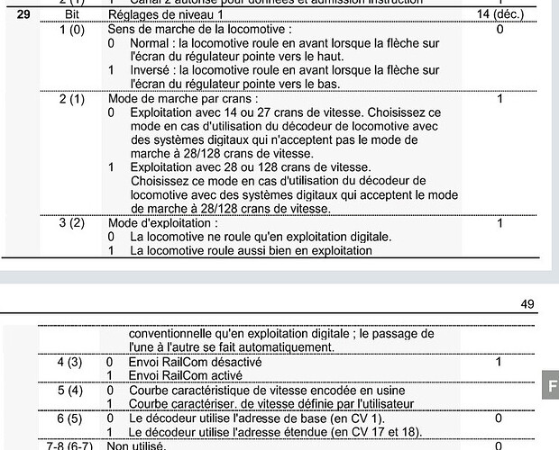

Merci Pierre et Sylvain, alors effectivement, ce décodeur ne prend pas le MFX, donc, je rejoins Sylvain, c’est certainement le RailCom qui envoie des messages et oui, cela ressemble à un début de trame, mais comment désactiver le RailCom, j’ai trouvé la notice et la CV 29 indique en bit 4 valeur 0 que le RailCom est désactivé, comme je ne veux dans la 29 que le cran 128 et le RailCom à 0, quelle valeur dois-je rentrer, je suis un peu dérouté par le système Lenz et après plusieurs essais, c’est toujours pareil ! Je joins la cv 29 pour info.![CV 29|620x500] si vous pouvez m’aider aussi la dessus, merci !
(upload://26rHVokqRE6A8s8MpmtMq0m5Gzz.jpeg)
