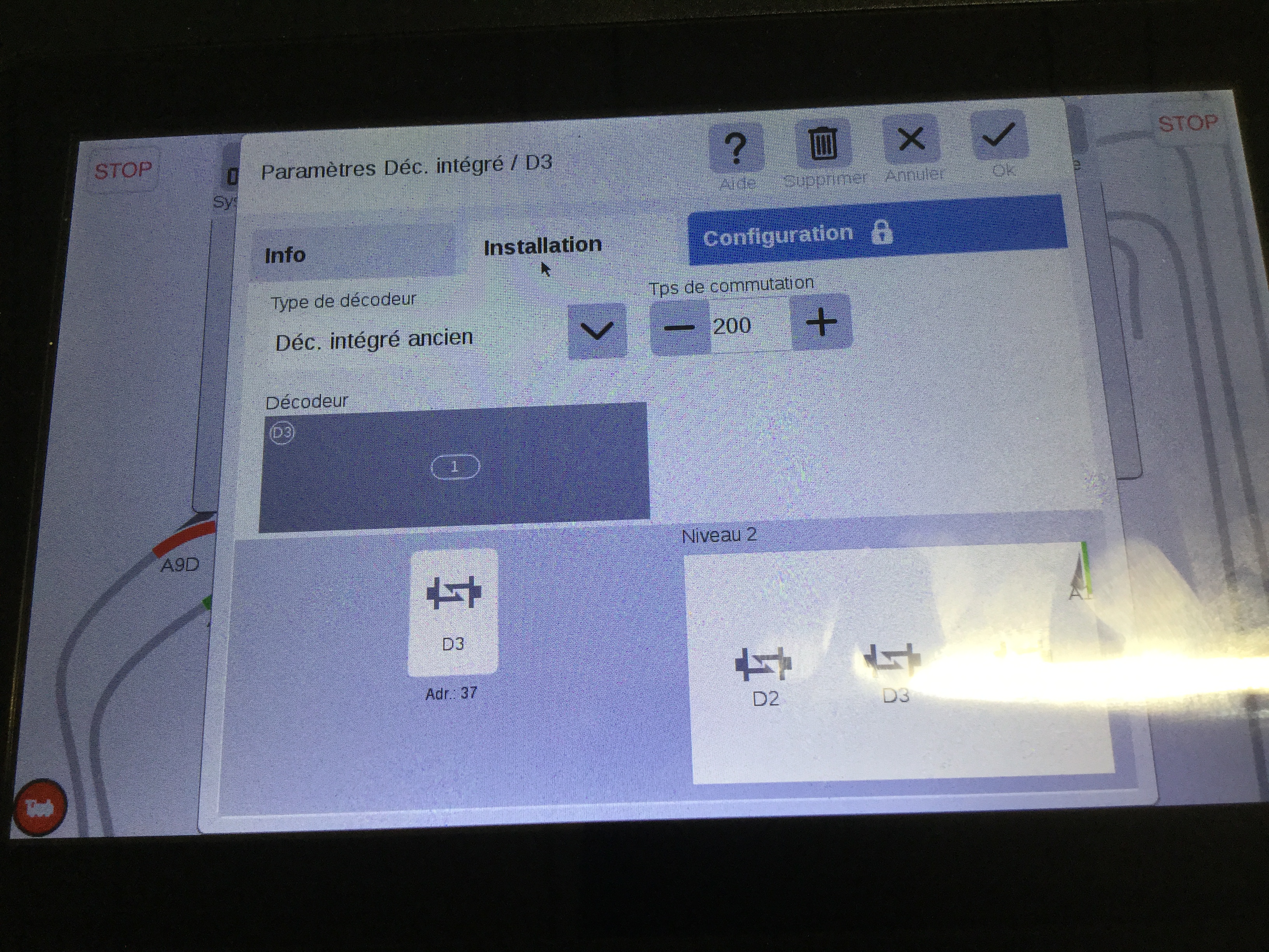

Je profite de ce sujet pour poser la question suivante, svp:
Je voudrais brancher deux deteleurs sur la même connexion du k83 comme l’indique la notice ci-dessous mais cela ne fonctionne pas sur la CS3 avec une adresse identique: voir les écrans de la CS3 ci-dessous.
Merci d ‘avance.
Errol
Bonsoir Errol
Cela devrait fonctionner mais D3 et D4, s’il sont sur la même adresse 37 ne doivent pas être tous les 2 affectés au Rouge mais l’un d’eux au vert (voir tes photos 2 et 4 au centre à droite
