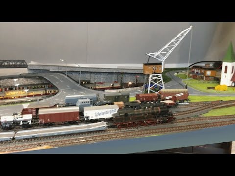

Ci dessous mon réseau 3 rail, le Faller Car System tous deux gérés par Rocrail
Gestion des espacement et des aiguillages du Car System par Rocrail
Autre exemple de gestion mixte Rocrail: la route roulante (ROLA) de Faller
