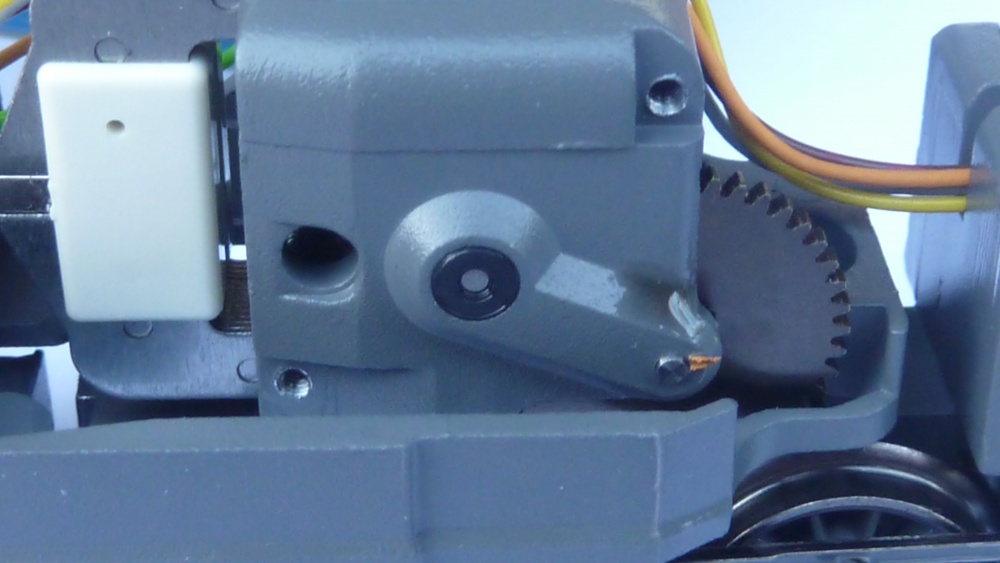

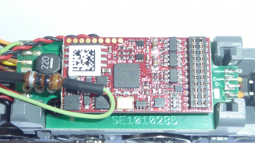

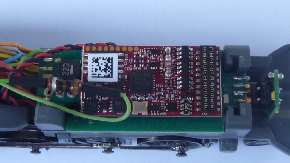

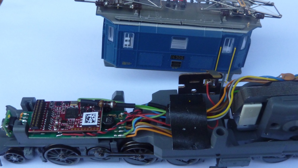

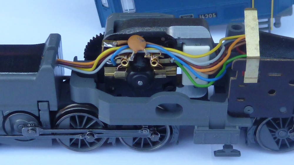

Voilà quelques photos de ma bleue, qui peut me renseigner sur le type du décodeur +moteur, j’ aimerai installer l’éclairage dans la cabine mais je ne sais pas ou connecter l’alimentation de la led.
Salutations
Ce ne serait pas mieux d ajouter un petit decodeur de fonction, moi j utilise dans certaines voiture le decodeur de chez tams
Chez Conrad par ex. conrad.fr/ce/fr/product/2469 … archDetail
Il suffit de le programmer avec la même adresse que la loco et cela devrait fonctionner je pense.
Jp

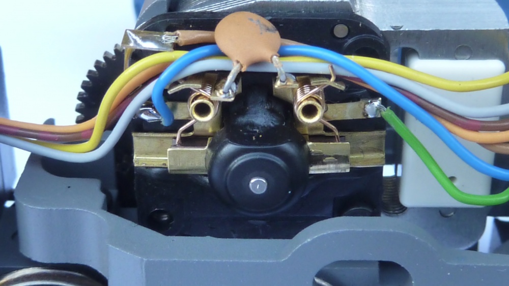

Moteur traditionnel Märklin Haute performance comme dans les kit 60760 ou moteur 60901
Décodeur mSD 60947 sur lequel tu as 4 sorties Aux.
Regarder sur le revers de la platine si tu as encore une place de libre dans le cercle rouge, mais à mon avis c’est full
Le deuxième décodeur adressé de la même manière est une bonne solution si tu as plus de 4 sorties Aux, sinon les ta cabine s’éclairera en même temps que tes feux sur l’Aux 1, que tes sons ou que le mode manoeuvre.Une deuxième adresse me semble mieux

Otez moi le doute, cette Krokodil bleue que vous présentez n’est pas la nouvelle bleue en série limitée dont on parle dans ce fil depuis le début?
Oui,oui, elle est dispo depuis mi mars
Bonjour Olivier
les sorties Aux d’un deuxième décodeur programmé à la même adresse que le principal , peuvent être affectées à n’importe quelle fonction ,
et si les 4 premières sont prises ( f1 à f4) ,tu attribues les sorties à partir de f5 jusqu’à f12 pour le Tams FD-M.

C’est alors ce que je craignais, ils ont eu le toupet de mettre l’ancien et unique moteur plutôt que les deux moteurs nouvelle génération comme sur les dernières productions de Krokodil.
Le tarif devient du coup un vol manifeste…
