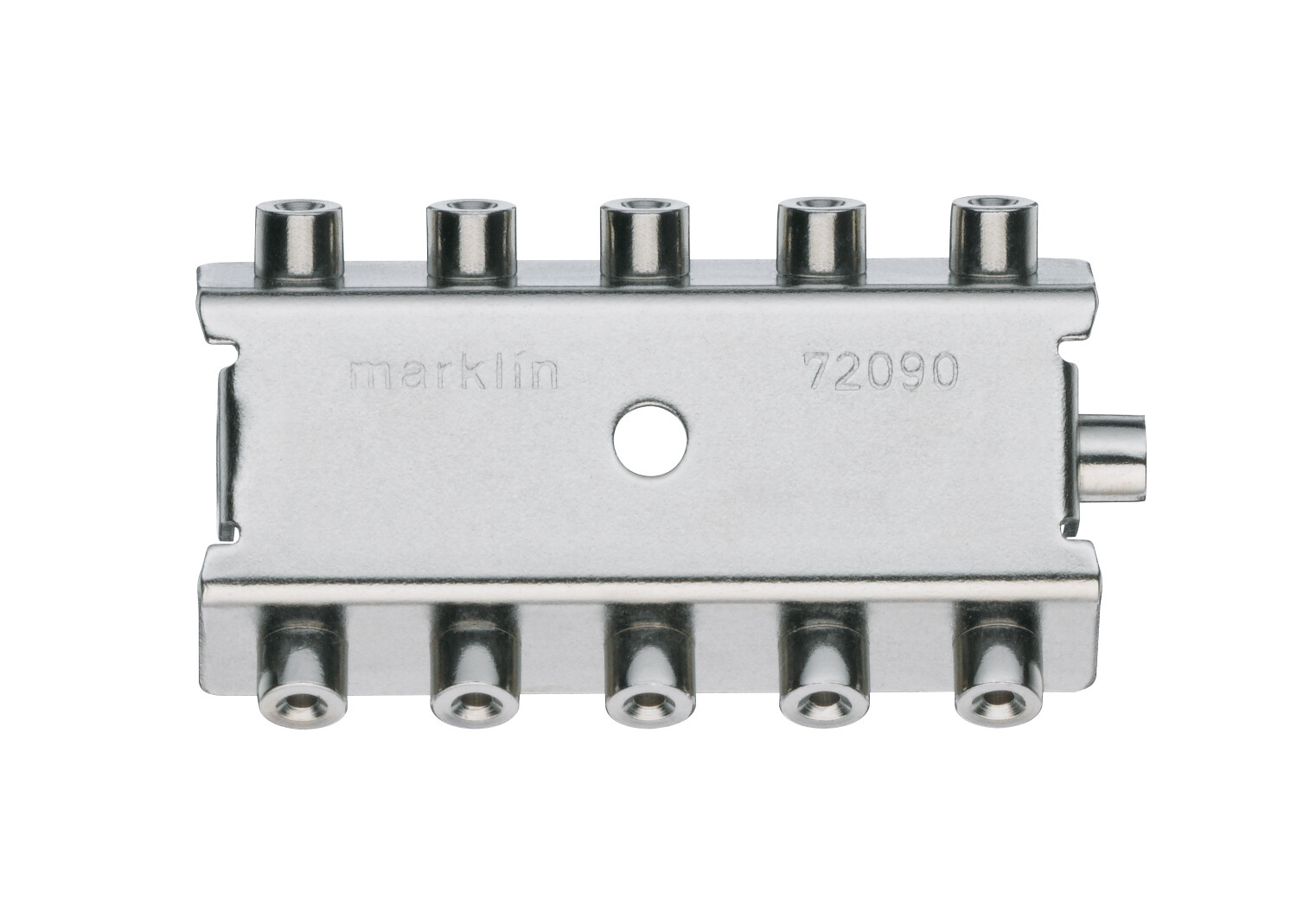

Oui il existe plusieurs systemes comme par ex l’utilisation d’une plaque de distribution
Le fil du transfot est ensuite redistribué vers les points relais.

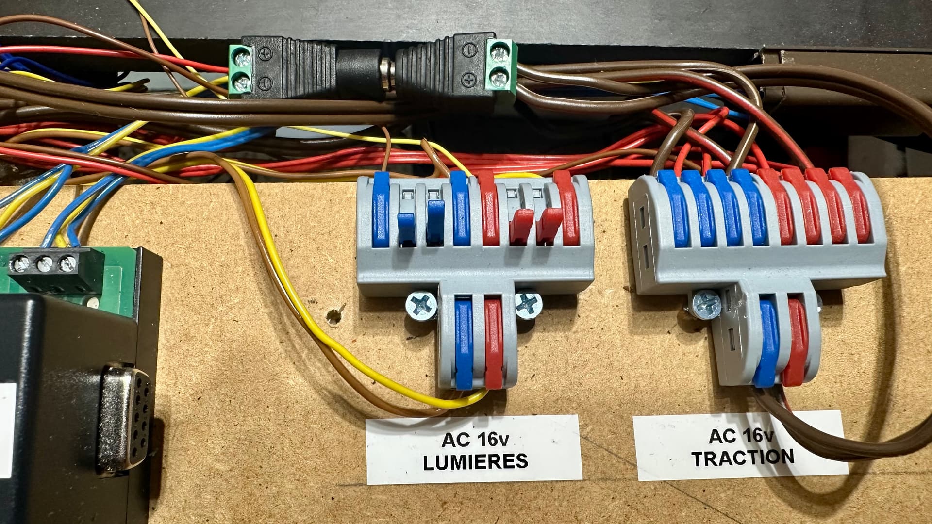

Autre proposition : vu que je ne trouve pas pratiques les connecteurs d’origine qui se décrochent pour un rien, j’ai opté pour des connexions sans prises, faciles, sans soudure, sans tournevis, qui ne lâchent pas et qui plus est, ne coutent pas très cher !
Sur cette photo,
A droite, câblage brun et rouge, l’alimentation qui vient de ma Gleisbox et distribue le courant AC traction sur 4 circuits dont chacun peut aussi être raccordé sur un autre connecteur quadruple du même type etc.
A gauche, câblage brun et jaune, le même type de connecteur répartiteur alimenté par un transfo 6002 pour les éclairages AC, éventuellement les aiguillages commandés par pupitres et autres grue etc.

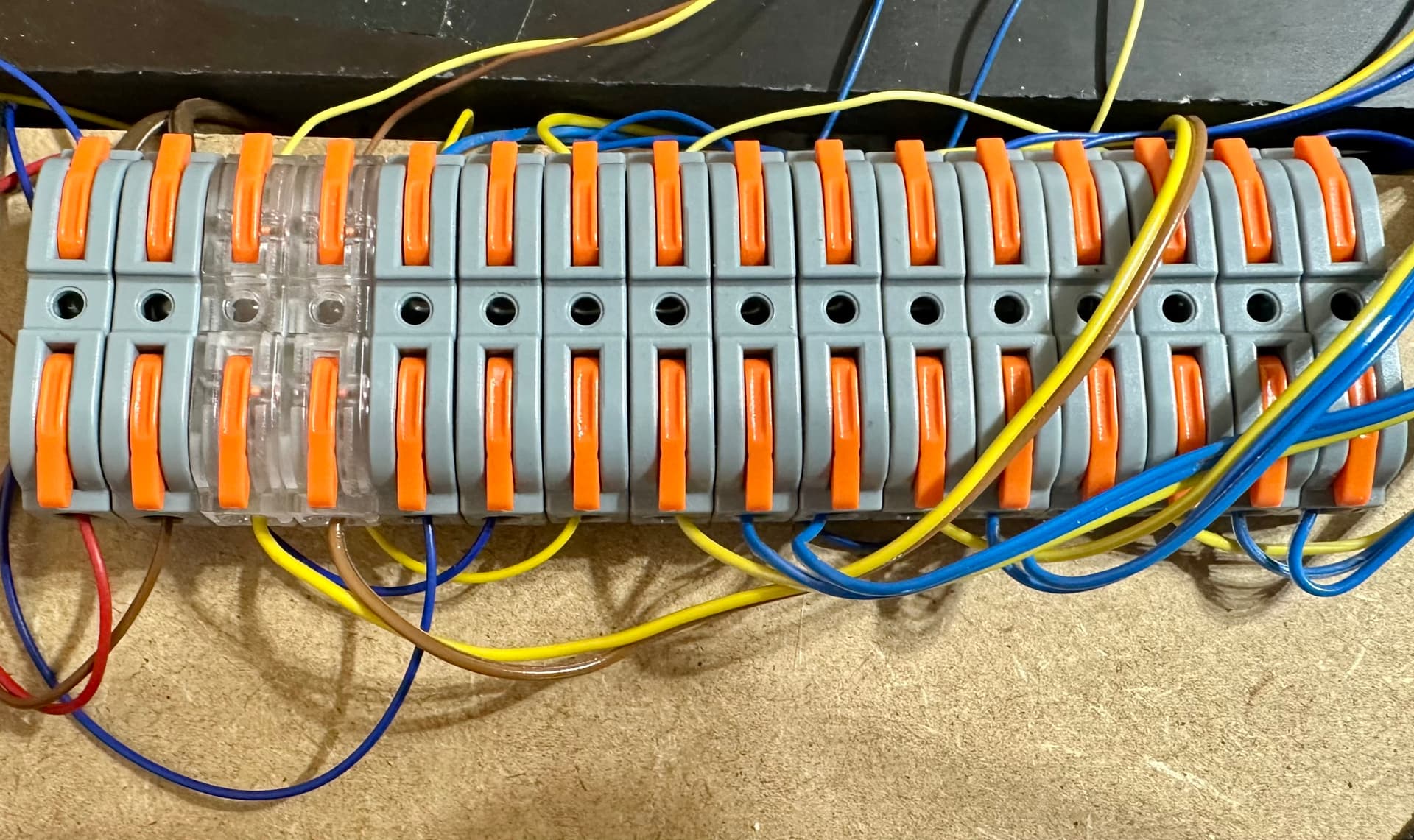

Sur cette photo, un autre type de connecteur plus pratique que les Wago, qui peuvent être attachés par un système en queue d’aronde selon le nombre nécessaire. Ils existent en gris et j’utilise les transparents pour les circuits de lumière.
Ca me sert à prolonger mes connexions vers p.ex les aiguillages avec des câbles à 3 conducteurs (2xbleu+1xjaune) toujours sans utiliser aucune prise qui se détache.
Les petits trous servent à contrôler facilement si le courant passe par là.
