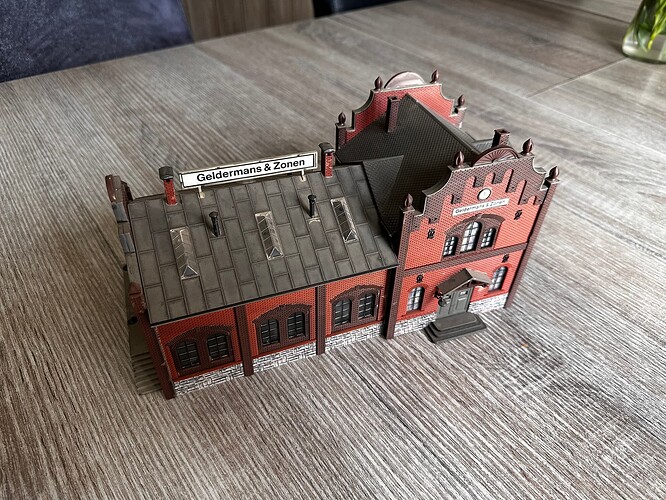

j’aimerais avoir vos conseils judicieux pour couper deux bâtiments en vue d’avoir des demi-façades sur mon réseau car je n’ai pas beaucoup de profondeur.
Ces bâtiments industriels s’y prêtent bien je pense et cela rendra bien mais comment m’y prendre pour découper cela correctement ?

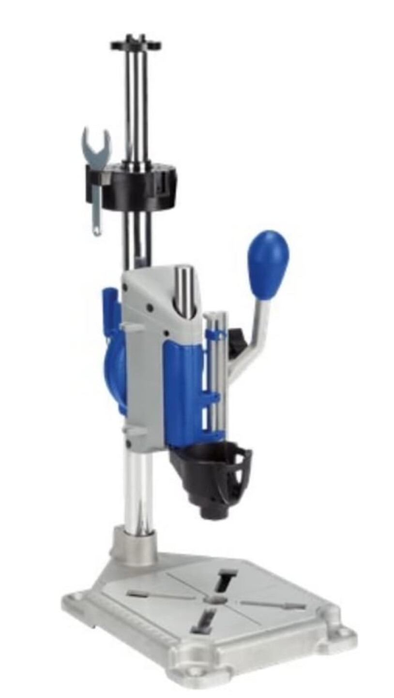

Oui, la difficulté réside à couper droit et perpendiculairement.
Avec un support pour Dremel, Horizontal et Vertical, on peut découper droit… mais pour le reste, je confirme mes dires précédents.

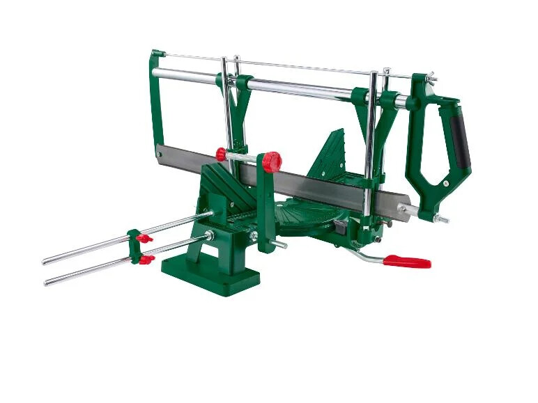

Je réalise dorénavant mes coupes sur les grosses pièces soit à la scie à onglet manuelle (celle de Lidl à 39 € conviendra très bien) :
