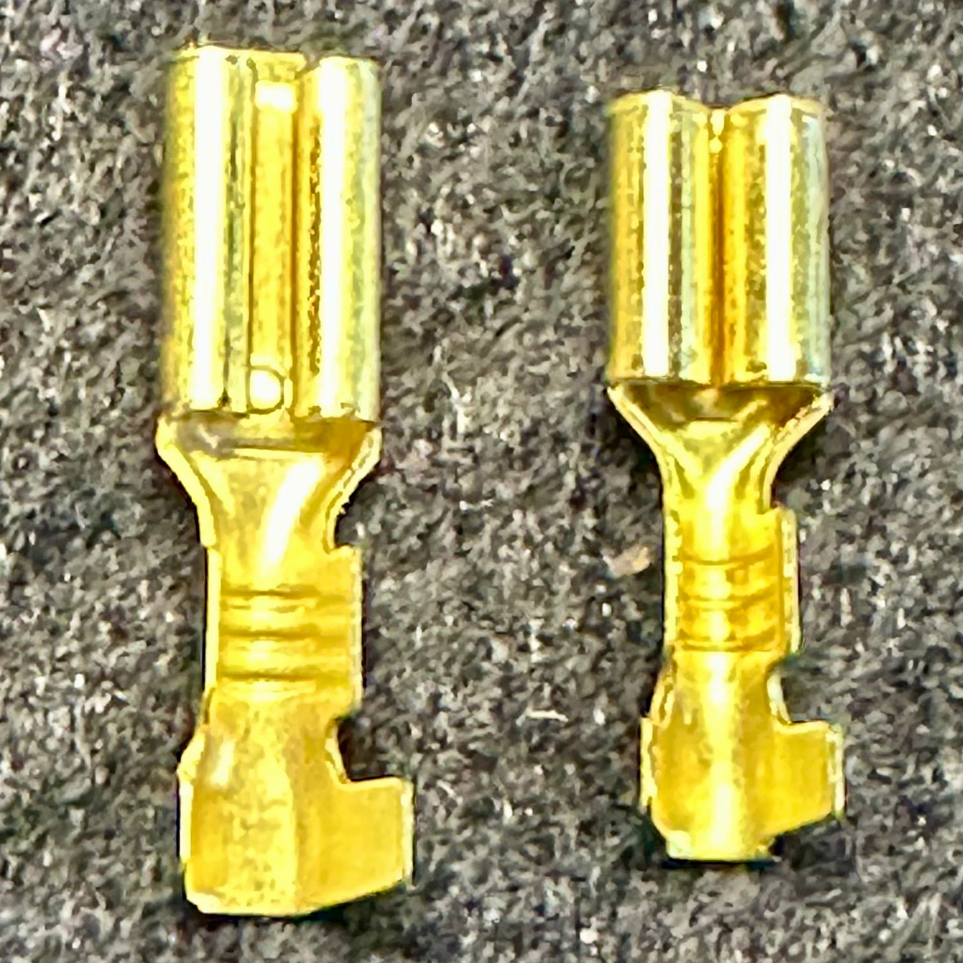

Je viens juste de recevoir mon paquet de 100 cosses RN-FA305 à 21€, on peut sans doute trouver moins cher, j’ai pas cherché plus loin.

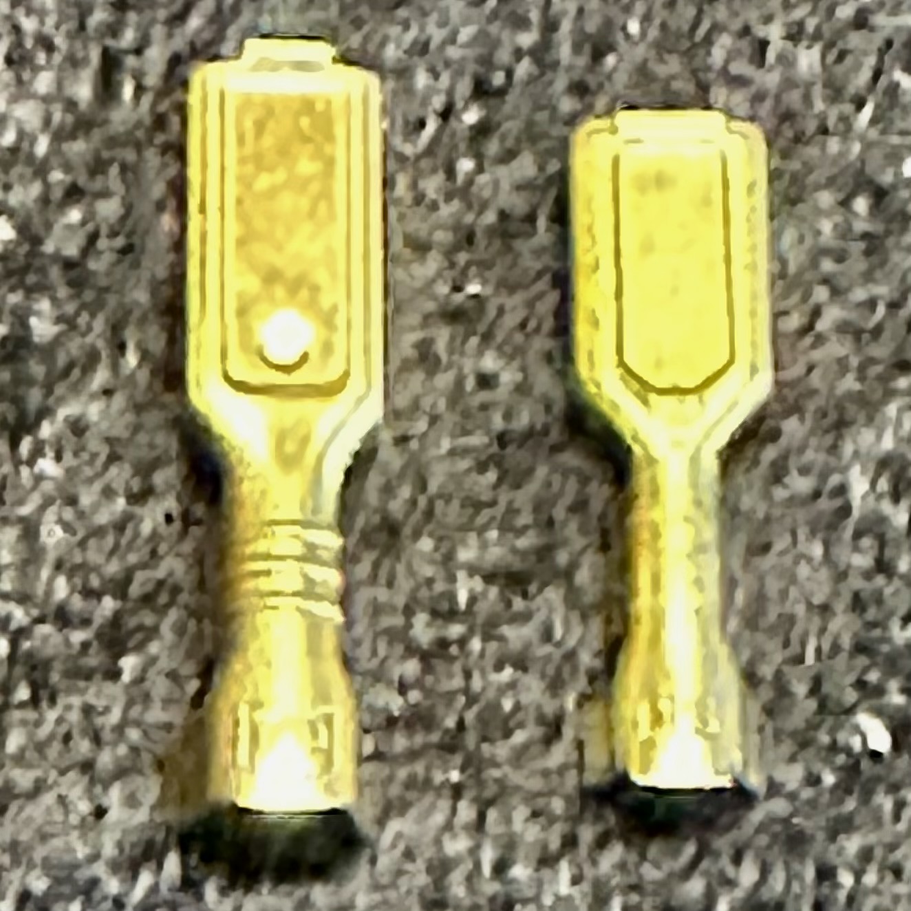

Voici donc ce que ça donne : à gauche la standard et à droite la Märklin.
On voit clairement que la std est un peu plus longue, ce qui n’est pas gênant.
Il y a aussi un petit renfoncement qui fait que ça tient bien sur le rail.
En tout cas, elles me donnent entière satisfaction.

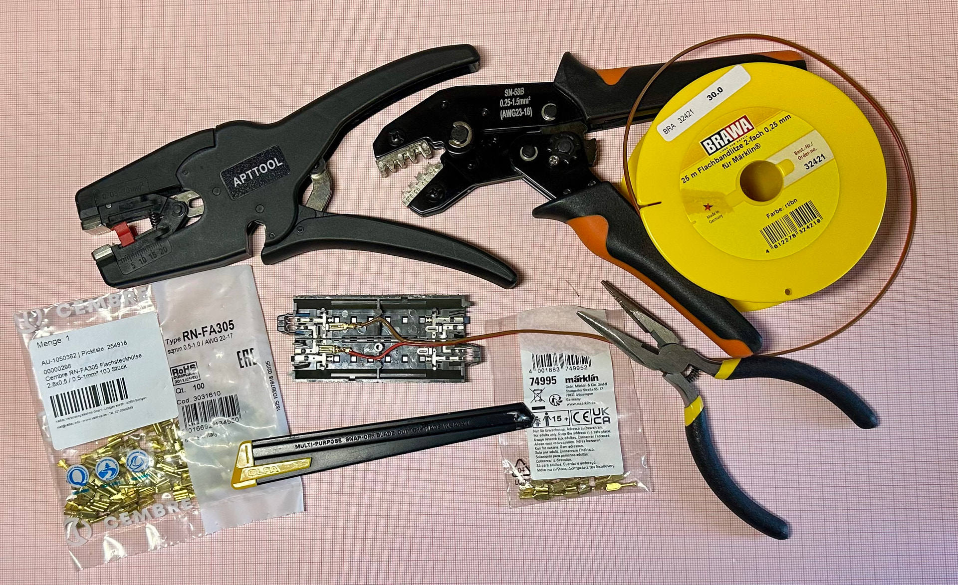

Pour être complet, voici ce que j’utilise pour sertir les cosses correctement.
(Bien que j’aie encore besoin d’exercice car je ne réussis pas parfaitement à chaque fois)
