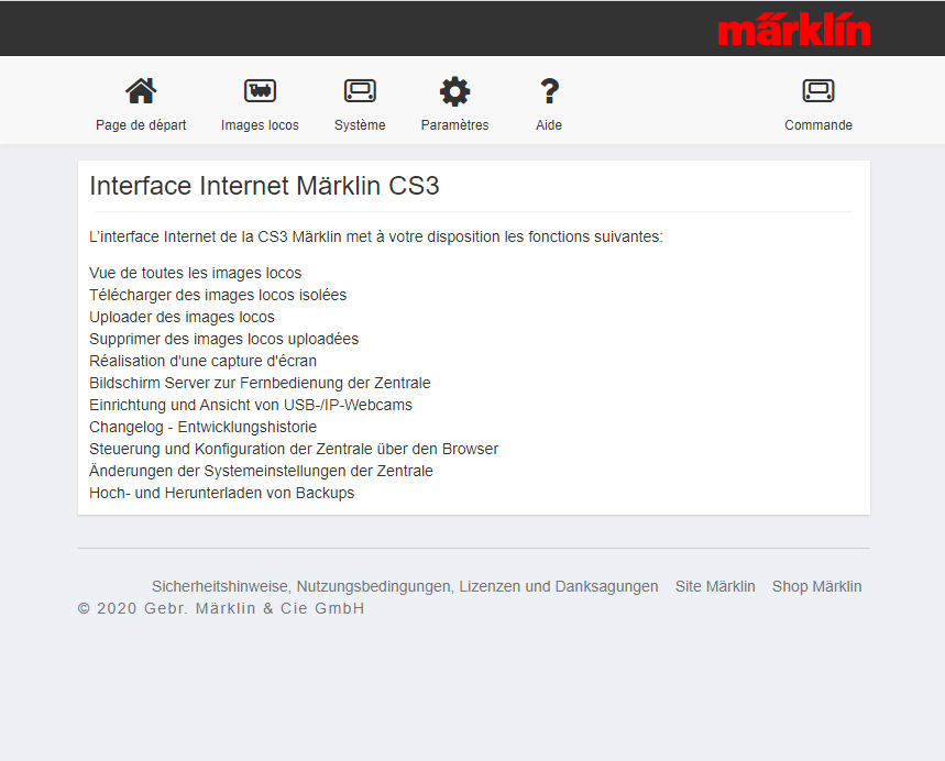

Autre question, j’aimerai mettre de nouvelles photos sur ma CS3, ces nouvelles photos sont dans une clé USB mais le système refuse de les lire et me propose de remplacer la liste actuelle de la CS3.

Téléchargement des photos sur la CS3
Le plus simple moyen de connecter sa CS3 à un PC est d’utiliser un cable Ethernet et de taper sur l’adresse du “browser” (Chrome pour moi) l’adresse IP de la CS3 que on aura lue auparavant
On obtient un écran comme suit
Sélectionner Images Locos puis télécharger

Hello, donc j’ai exécuté les manipulations selon tes conseils, TOUT OK. Pour les photos, j’ai eu du mal à comprendre qu’il fallait relier la Centrale au router et ensuite sélectionner l’adresse IP sur mon PC. Finalement tout a bien fonctionné. Merci et très bonne journée.
