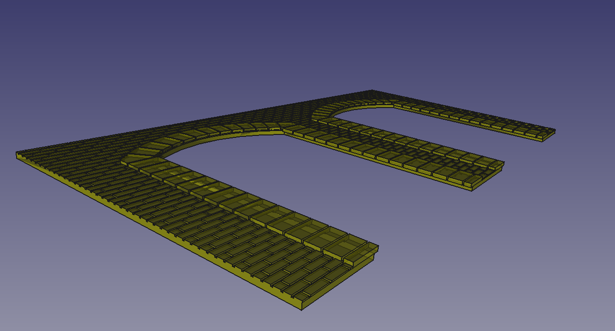

Pour l’instant, j’en suis là, mais ça rame, ça rame !
Les répétitions linéaires, ça en bouffe du calcul, j’aurais pas cru…

Et voilà le mur du tunnel bâti, jointé. J’ai repris les hauteurs de ton gcode : 1.6 mm pour la base + 0.4 mm pour les briques + 1 mm pour le parement des arches.
Bonne impression (simulation sur la Prusa : 3 heures)
Remplacer .pdf par .stl.
Mur.pdf (712,6 Ko)

Avec Freecad, dans le cas de ce mur de briques, ou les arches en pierre, la surface est lisse.
Si tu te réfères aux irrégularités d’impression à la surface des briques ou des pierres taillées, c’est involontaire et n’est que le reliquat de filament au passage d’un élément à l’autre sur la dernière couche.
Si tu regardes le parcours de la buse, via le trancheur (slicer), tu verras qu’il n’y a aucune irrégularité.

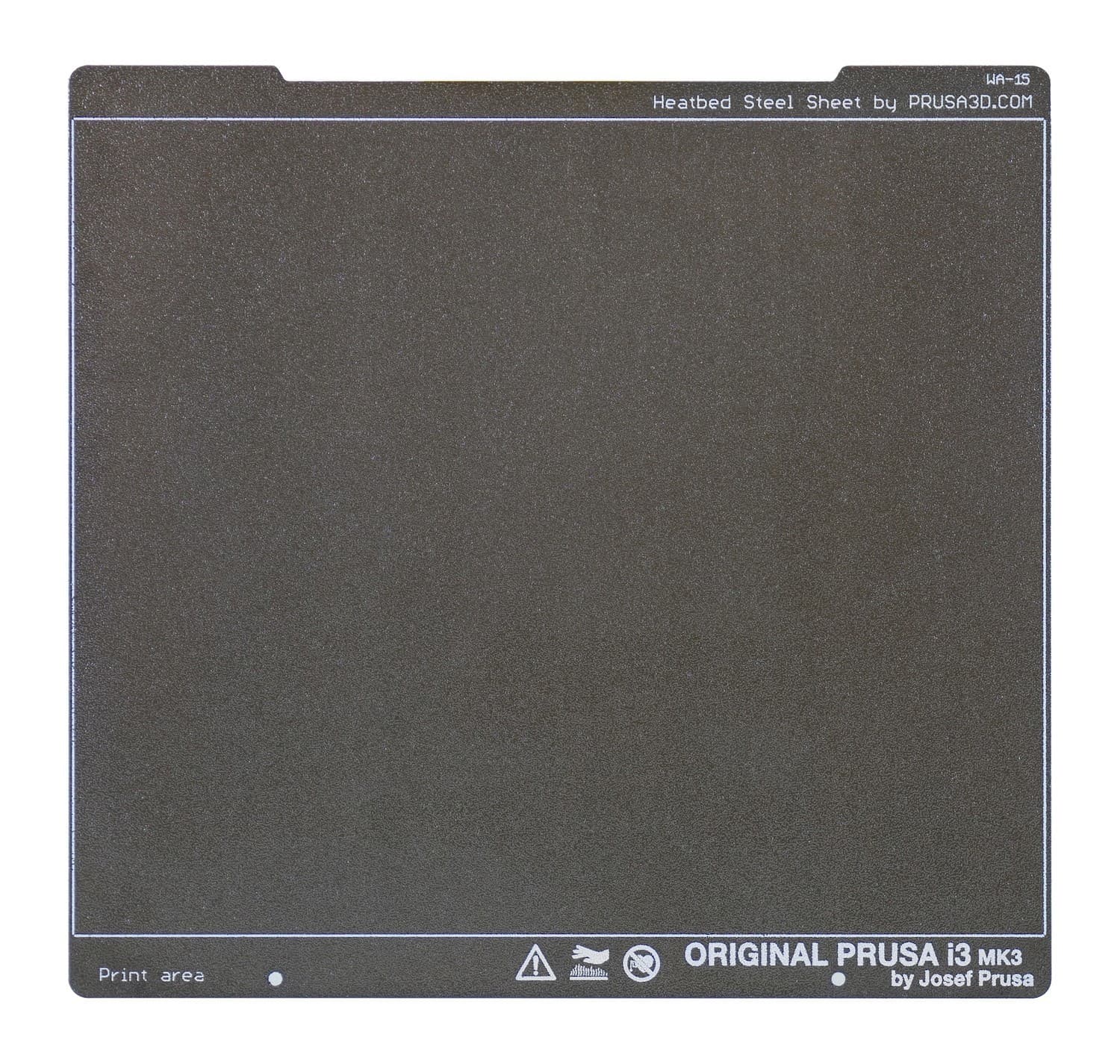

Pour obtenir un effet granuleux, similaire à celui d’un abrasif à grain moyen (80-120) comme ceux utilisés pour simuler quais ou routes, tu peux utiliser une plaque d’impression texturée, comme la feuille en acier à effet ressort avec double poudrage PEI texturé de chez Prusa.
Chez Prusa, ces feuilles flexibles ont 3 finitions : lisse, semi texturée (grain très fin) et texturée (grain plus prononcé).
Il suffit d’imprimer la pièce à l’envers, face apparente contre la plaque. Si la forme le permet.
C’est ainsi que je procède pour obtenir des plaque parfaitement lisses (parements “béton” de constructions) sans les défauts de finition que l’on relève toujours sur la dernière couche.
Et avec la texturée pour obtenir un effet de grain, très régulier.
