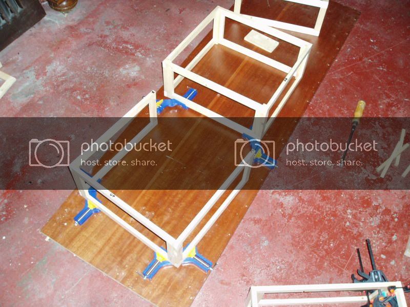

Bonjour :smiley: ,
J’ai alors récupéré mes rectangles pour les assembler et former des carrés :
Matériel utilisé : équerres, 4 serre-joints d’angle, huit serre-joints et de la colle à bois.
Le montage effectué, la structure est renforcée en collant des petis bois de 12,5x12,5 dans les angles.
Le nombre de carrés à créer dépend de la structure à réaliser (ne pas faire des carrés avec tous les rectangles disponibles). Encore une fois, les carrés créés doivent être parfaitement droits (équerres) et **absolument IDENTIQUES **!!
L’espace nécessaire au rangement des carrés est très limité (40x40) si on les empille !!
A suivre : PHASE 3 !!! :laughing: :laughing:
A+,
Amitiés :sunny: ,
Christian

Bonjour :smiley: ,
J’ai décidé de fabriquer 4 modules (2 de 120 x 80 et 2 de 120 x 100).
Poursuite du montage :
Départ d’un “casier” déjà monté/collé et d’un casier que j’ai monté comme déjà présenté, mais sans coller un des côtés (et qui viendra se coller contre le casier déjà monté) :
J’ai ainsi monté deux ensembles de deux casiers qu’il ne me reste plus qu’à assembler pour constituer un module de 6 casiers (120 x 80).
De nouveau, la structure est renforcée par les petits bois de 12x12 collés dans les coins.
La suite au prochain épisode !!!
A+,
Amitiés :sunny: ,
Christian
