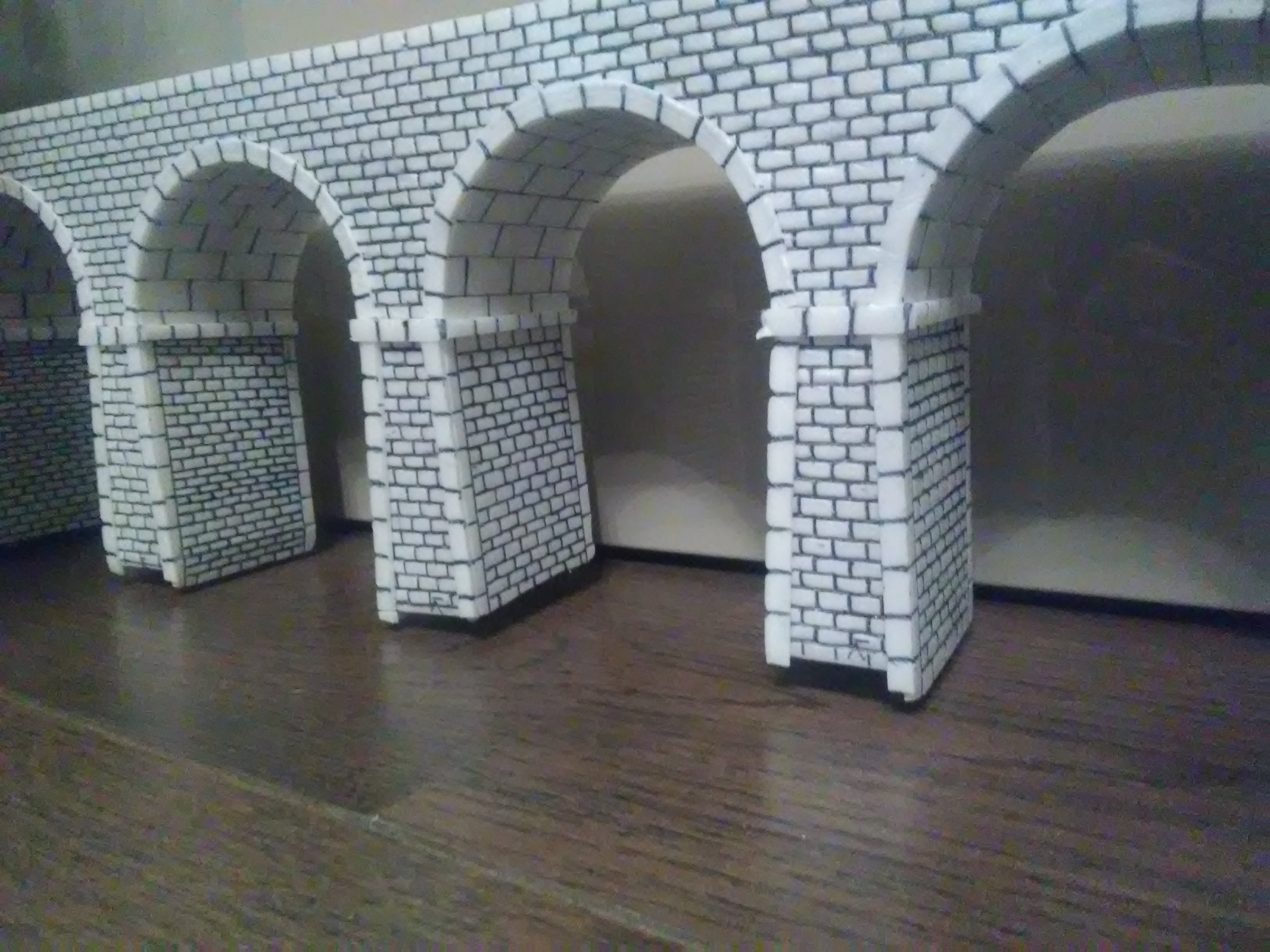

[size=150]Étape 5 : Réalisation des pierres d’angles[/size]
Le joint entre le remplissage des voûtes et les façades n’étant pas esthétique, il est nécessaire de le recouvrir et de représenter ainsi les pierres d’angle de la voûte et des piliers.
J’ai découpé de fines bandes (environ 1 mm) dans l’épaisseur d’une plaque de 6mm,
Elles sont ensuite cintrées et collées sur le joint. Un maintien à l’aide de petites épingles de couture s’est avéré nécessaire.
Une fois la colle bien sèche, on grave chaque pierre d’angle dans le prolongement de celles de la voûte.
A bientôt
Thomas

[size=150]Étape 6 : Pose du couronnement[/size]
Pour terminer proprement le haut du viaduc, il ne manque que le couronnement. Le mien est constitué par une plaque de Dépron de 3mm d’une largeur de 10mm collée sur le haut des murs du viaduc. Au droit de chaque pile, j’ai aménagé une surlargeur pour un refuge
Les rambardes de chez Décapod viendront habiller le tout.
A bientôt
Thomas

[size=150]Étape 7 : les contreforts[/size]
A la suite du couronnement, les surlargeurs créées pour les refuges nécessitent la réalisation de contreforts.
Pour cela, j’ai préparé 2 bandes de Dépron de 3 mm d’épaisseur gravées sur 3 faces.
Elles sont collées l’une après l’autre juste en dessous des pierres saillantes en pied de voûte.
Une fois ces derniers détails installés, le viaduc a son aspect définitif.
Il ne reste plus qu’à passer à la peinture.
A bientôt
Thomas

[size=150]Étape 8 : Mise en couleur[/size]
Ça y est, mon projet prend des couleurs.
D’abord un jus gris (mélange de noir, de crème et de crème rosé très dillué).
Puis un brossage “à sec” en alternant le crème et le crème rosé) qui améne une touche subtile de couleur.
Le rendu me plaît bien. Une fois le viaduc intégré dans le décor, je rajouterai de petites touches de terre à décor pour salir certains morceaux.
A bientôt
Thomas

Très belle réalisation mais à mon avis, il faudrait patiner avec un peu plus de noir
certaines pierres du bossage, précisément sur le dessus, là où la pollution s’installe.
