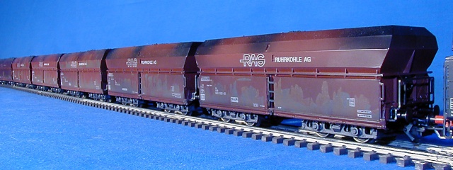

2/ LES TREMIES A GRANDE CAPACITE :
Ces wagons ont été beaucoup reproduits par Märklin, mais essentiellement pour la DB.
Il y a eu, néanmoins, un modèle immatriculé à la SNCB, sous la réf. 4705, et un pour la CFL, sous la réf. 4623. Sauf erreur de ma part, ce wagon n’a jamais été reproduit sous les couleurs de la SNCF.

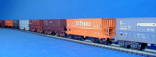

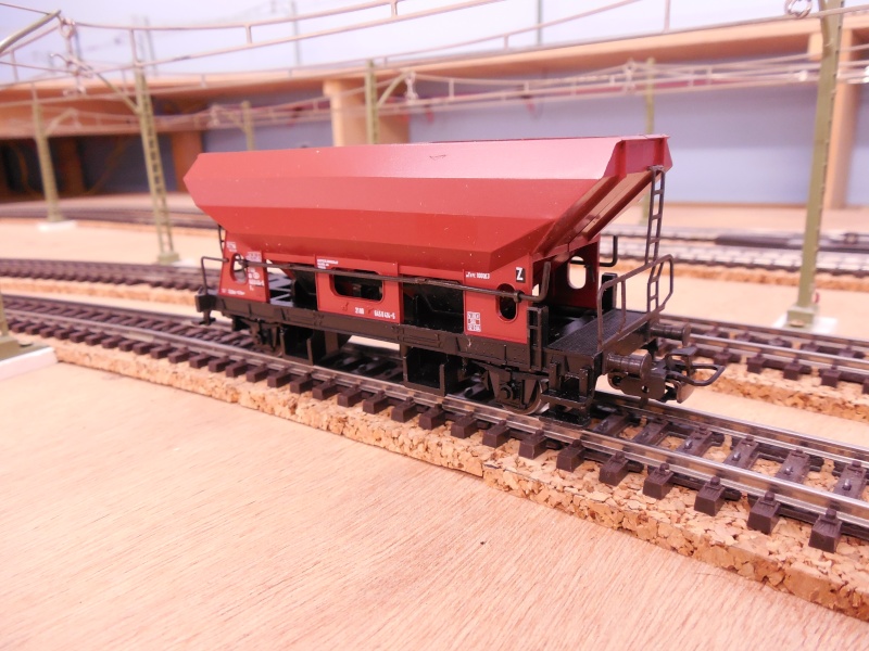

**3/ LES TREMIES ET TOMBEREAUX A DECHARGEMENT AUTOMATIQUE :

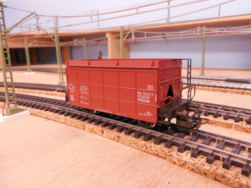

Le wagon trémie type Fcs existe avec une immatriculation SNCB, sous la référence 4723 (photo), mais j’ignore si il est sorti avec une immatriculation CFL et/ou SNCF :
Il y a aussi un modèle Märklin qui reproduit un petit wagon typique de la SNCB, c’est le tombereau à déchargement latéral référence 4656 (photo) :

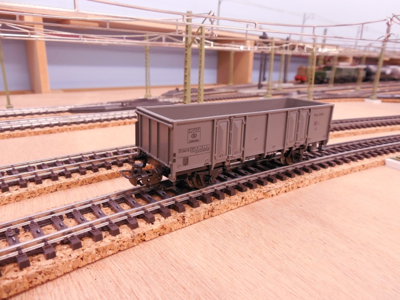

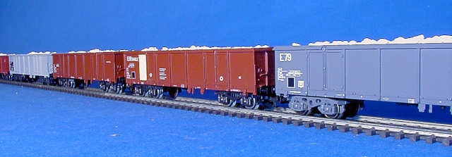

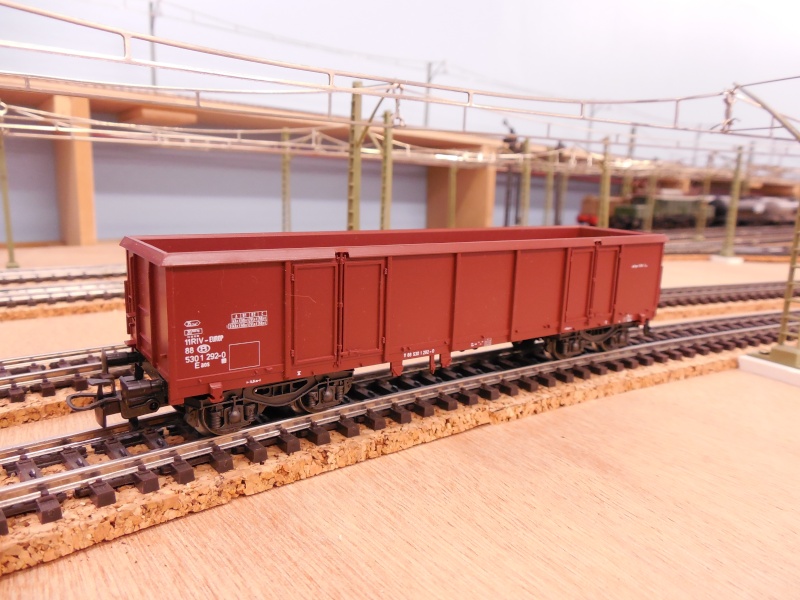

En plus des modèles avec chargement de houille qui t’ont déjà été conseillés sur le forum, il y a plusieurs références Märklin qui peuvent convenir à ton projet.
Le tombereau à bogies de la SNCB, réf. 4716 (photo) et ceux de la SNCF, ref 4717 (avec marquage E 79) :
Les tombereaux à 2 essieux, réf. 4638 (photo) pour la SNCB, 4582 pour la CFL, 4623 et 4681 pour la SNCF, ainsi que ceux des coffrets 47892 et 47894. :

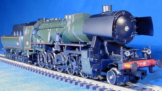

La totalité des locomotives à vapeur 150 belges, luxembourgeoises et françaises reproduites par Märklin sont issues de modèles allemands.
Tu auras ainsi la 150 X de la SNCF (réf. 3046 (photo) et 37887), issues de la Br44 :

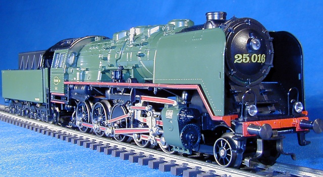

Les machines issues de la Br50 : la série 25 de la SNCB avec les références 3314 (photo), 3316 et 34883 :

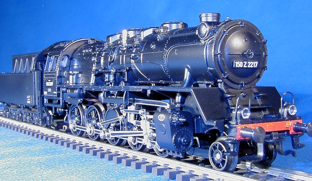

et la 150 Z de la SNCF, réf. 3414 (photo) :

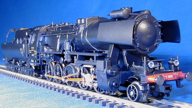

Celles qui émanent de la Br52 : les séries 26 et 27 de la SNCB, réf. 34156, 37157 et 37172, la série 56 de la CFL, réf. 34158 (photo), et la 150 Y pour la SNCF, sous la référence 34157 (photo) :

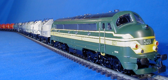

2/ LES DIESELS DE LIGNE
Chez Märklin, il y a deux types de locomotives diesel de ligne qui ont été produits aux couleurs de la SNCB et de la CFL. Par contre, aucune machine de la SNCF n’a jamais figuré au catalogue pour les époques III et IV.

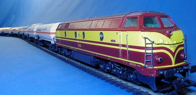

Dans la famille des BB “gros nez”, l’offre est large, puisque, pour la SNCB, ont été produites les séries 54 (réf.3133 (photo) et 34661), 202 et 203 (réf. 34664 et 37664 en double traction) et 204 (réf. 3066) :
Pour les “gros nez” de la CFL, c’est la série 1600 qui a fait l’objet de trois productions, sous les références 3063, 3134 et 37669.
Quant à la CC surnommée “Doryphore” par les mécaniciens (celle de ton avatar sur le forum), elle a été produite aux couleurs de la SNCB dans la série 55 (réf. 3466, 3467 et 34671) et la série 205 (réf. 37672). Pour la CFL, c’est la série 1800 qui a fait l’objet des références 3468 (photo) et 83468.

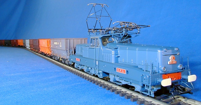

La BB12000 a été produite par Märklin sous les références 37330 (photo), 37332 et, récemment 37337 :
Sa jumelle luxembourgeoise est sortie sous les références 37331, en bleu (photo), 37333 et 37334, en grenat (photo) :
