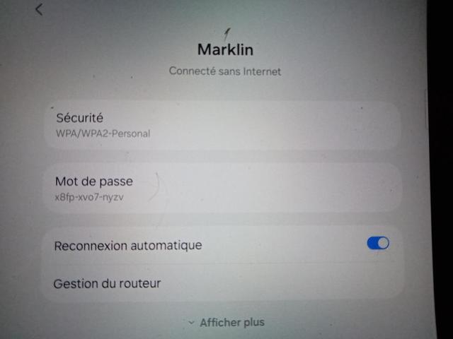

Je viens d’installer le RemoteCS2 sur ma tablette Samsung et je n’arrive pas à établir le dialogue entre RemoteCS2 et ma CS2.
je suis en Wifi avec Dlink

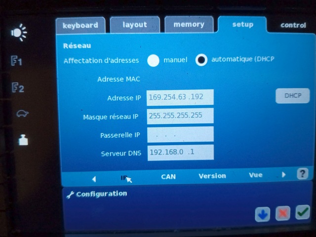

Ma CS2
La reconnaissance automatique ne fonctionne pas, donc je passe en manuel .
Et que faut-il taper comme adresse IP?
Merci par avance
ROZ
L’adresse affichée sur la CS2 indique qu’elle n’a pas trouvé de serveur DHCP. (169.254.63.192 est dans la plage des adresses APIPA. )
Par contre dans ce cas l’adresse du masque réseau devrait être 255.255.0.0 et le serveur DNS 0.0.0.0, mais là n’est pas la question…
Quelle est l’adresse IP de ton Dlink ?
Quelle est l’adresse IP de ta tablette ?
Le routeur est-il configuré en serveur DHCP ?
Comment la CS2 est-elle raccordé au routeur ?
Qui a defini l’adresse 192.168.0.1 dans serveur DNS ?

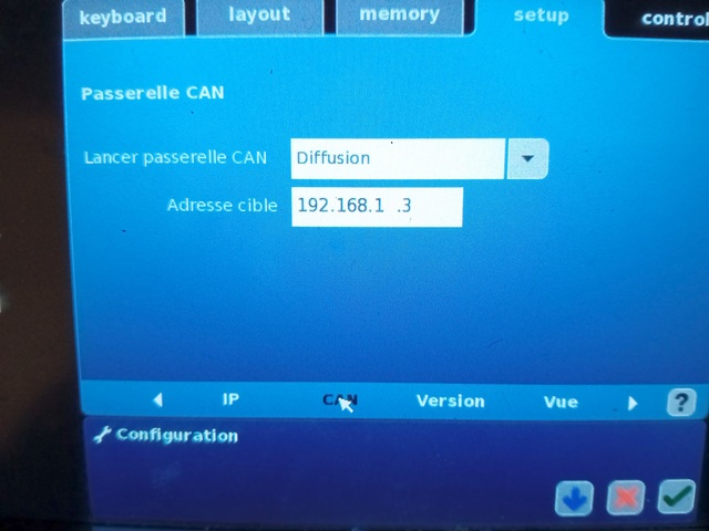

Qui a defini l’adresse 192.168.1.3 dans Adresse cible sous Passerelle CAN ?

je ne saurai pas répondre à la question mais je me permets de faire remarquer que même si le risque est minime, il faut éviter de divulguer en clair des mots de passe comme celui du Wifi qu’on voit sur la première image ! :wink:

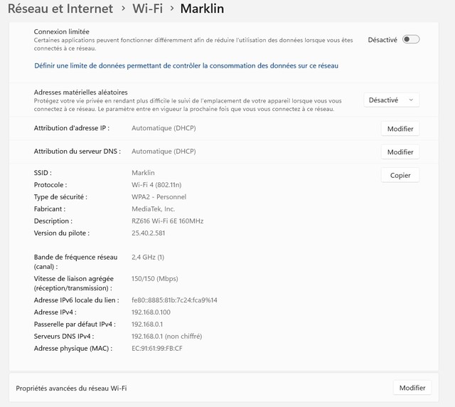

Roland voici les info demandées.
192.168.0.101
Oui
Cable RJ45, voyant internet allumé.
Trouvé comme cela
Trouvé comme cela

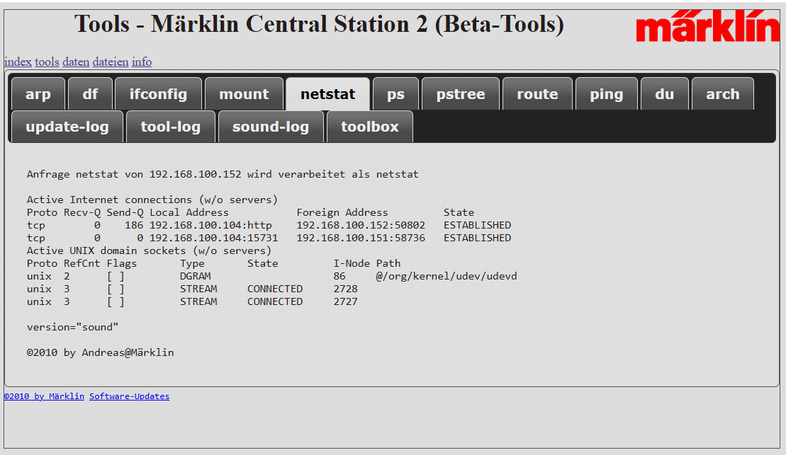

A titre d’exemple, mon PC (en .152) avec une connexion http (port 80) sur le serveur web de la CS2 (en .104) ainsi que mon smartphone (en .151 ) sur le port 15731 de la CS2 avec RemoteCS2
Les informations de la capture d’écran ci-dessus sont obtenues en saisissant l’adresse IP de la CS2 dans un navigateur suivie de /betatest (dans mon exemple 192.168.100.104/betatest), puis en allant dans le menu tools et le TAB netstat

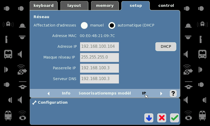

Ci-dessous la configuration IP de la CS2
En ce qui te concerne, ta CS2 devrait avoir une adresse dans la plage 192.168.0.xxx avec un masque réseau en 255.255.255.0.
Pour ce qui est de la passerelle CAN, l’adresse cible devrait être soit 192.168.0.255 (adresse de broadcast pour l’utilisation avec différents appareils) ou alors l’adresse de la tablette en 192.168.0.101 pour une utilisation uniquement avec la tablette.
Maintenant, je ne comprends pas pourquoi la CS2 n’obtient pas une adresse dans le bon range réseau (192.168.0.xxx) si, comme tu l’indiques, la CS2 est raccordée en RJ 45 sur un port LAN du routeur et que le serveur DHCP est bien activé sur ce routeur.
Voici les éléments que je vérifierais:
  1. Le routeur est allumé et actif avant le démarrage de la CS2 afin que cette dernière reçoive une adresse du serveur DHCP.
  2. une fois la CS2 démarrée, vérifier que l’adresse IP soit en 192.168.0.xxx, si tel n’est pas le cas, cliquer sur le bouton DHCP pour forcer la demande d’une adresse au serveur DHCP
