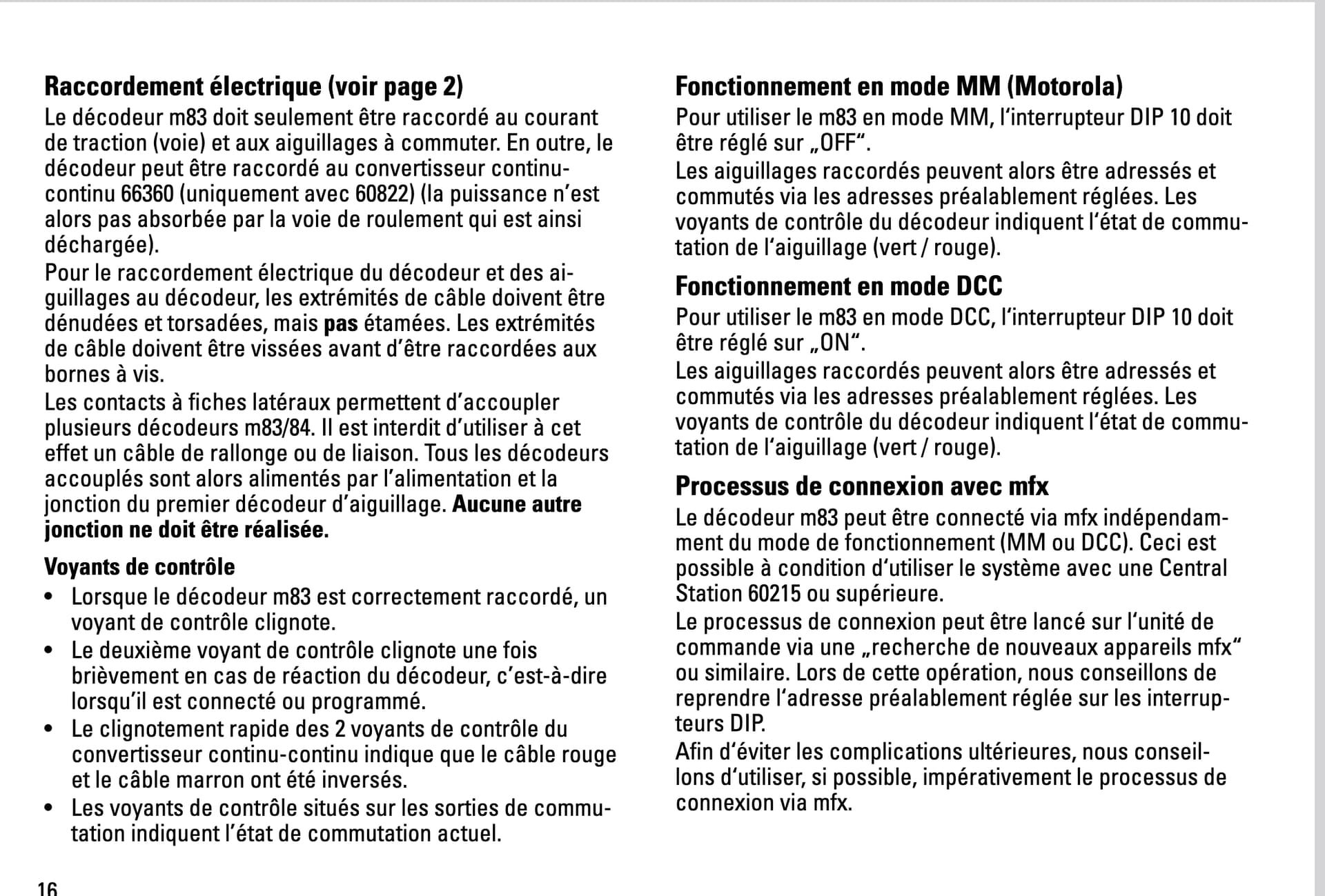

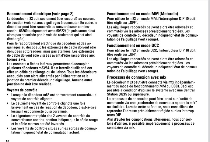

Voici le mode d’emploi technique de ce M83.
J’espère qu’il pourra te sortir de ce “trou”
M83 MARKLIN Notice.pdf (1,4 Mo)
Pages 26 à 34
