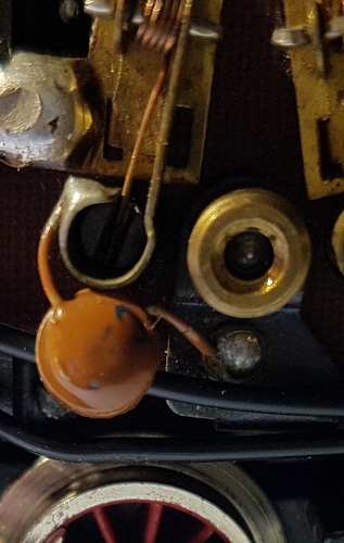

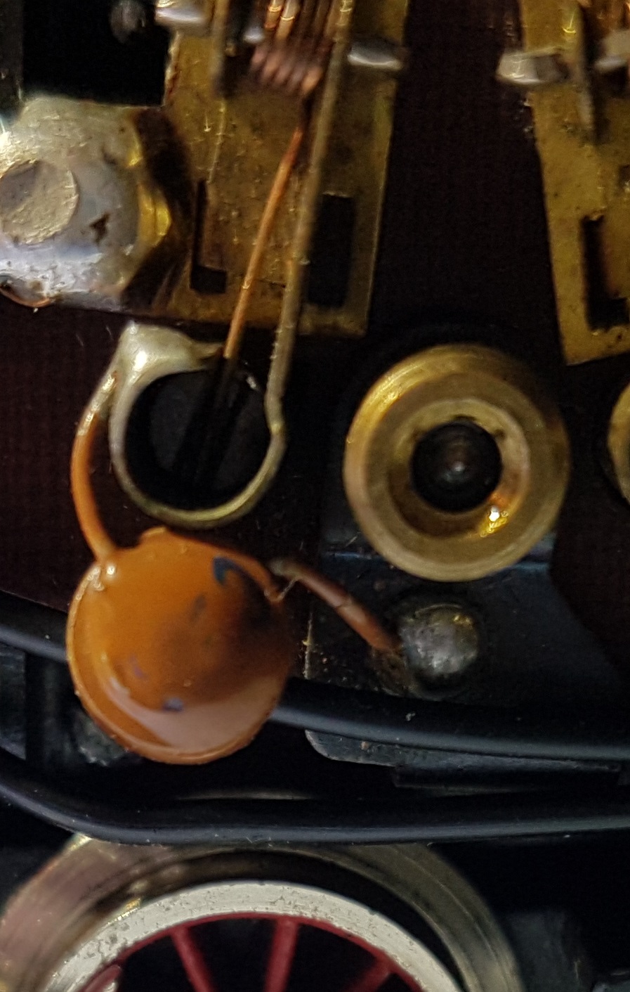

Je dois remplacer un condensateur sur le moteur d’une CM800.1 (1er modèle d’une BR89 réf 3000), mais je ne connais pas ses caractéristiques ni où en trouver. Quelqu
Merci au forum
Bonjour Stéphane,
Je pense qu’il s’agit d’un condensateur céramique de 250 pF qui sert au déparasitage. J’ai trouvé l’info sur ma BR 23 modèle 3005, qui date à peu près de la même époque.
Vous pouvez trouver ce type de composant mais avec des valeurs normalisées 220 pF ou 270 pF dans une enseigne comme “GOTRONIC”.
Je dispose de 220 pF, et je peux vous en envoyer 2, si vous me communiquez vos coordonnées en MP.
A bientôt
Amitiés du Morbihan
Jean-Paul
Top, merci. Je savais que cela sert au déparasitage, mais je ne connaissais pas la valeur et les manuels Märklin que j’ai ne l’indiquait pas. Merci pour l’aide.
