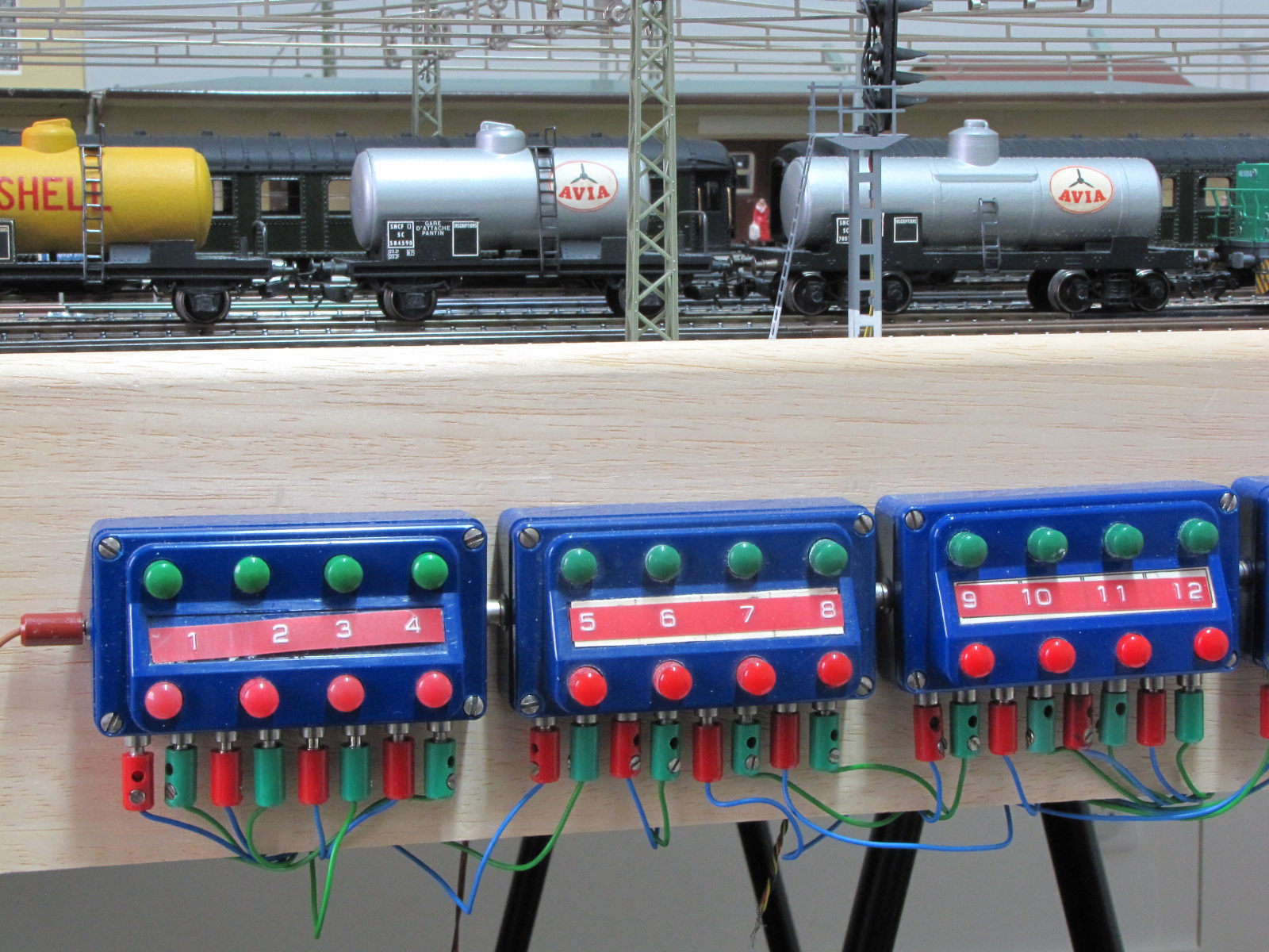

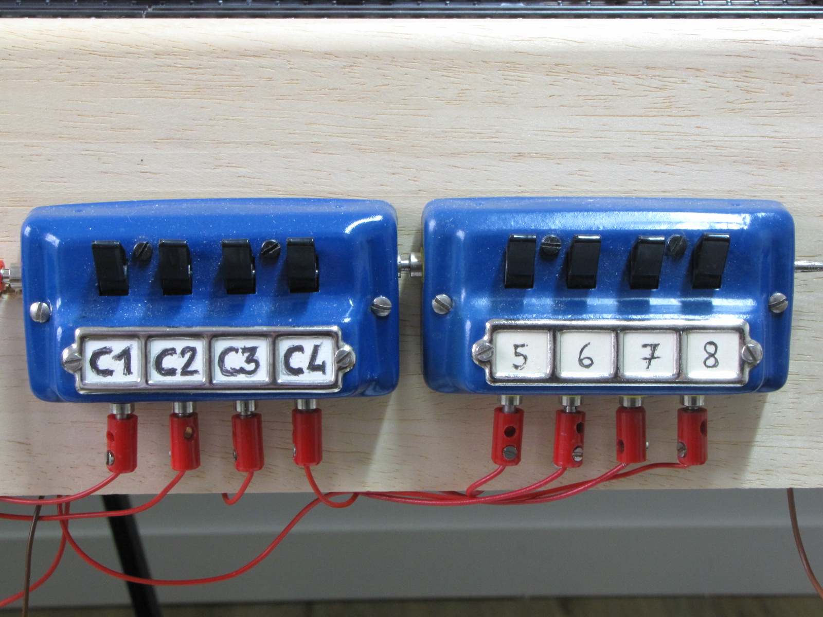

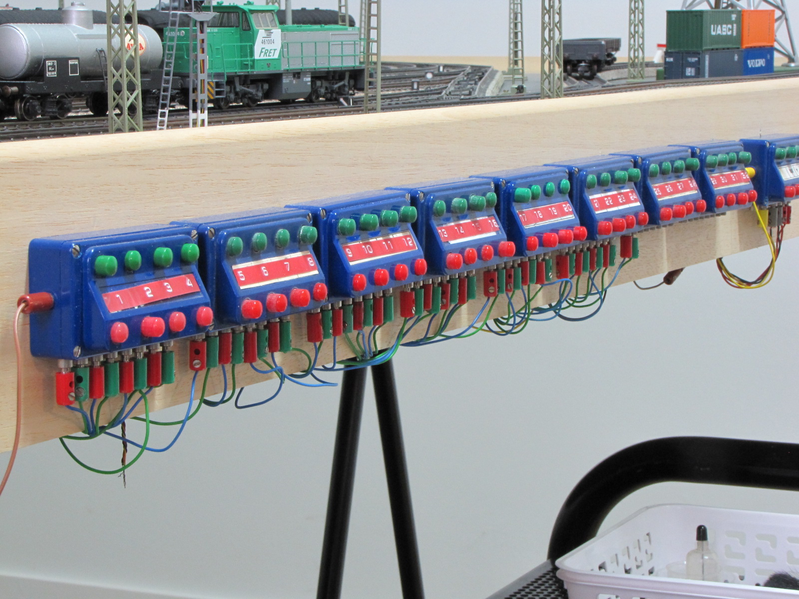

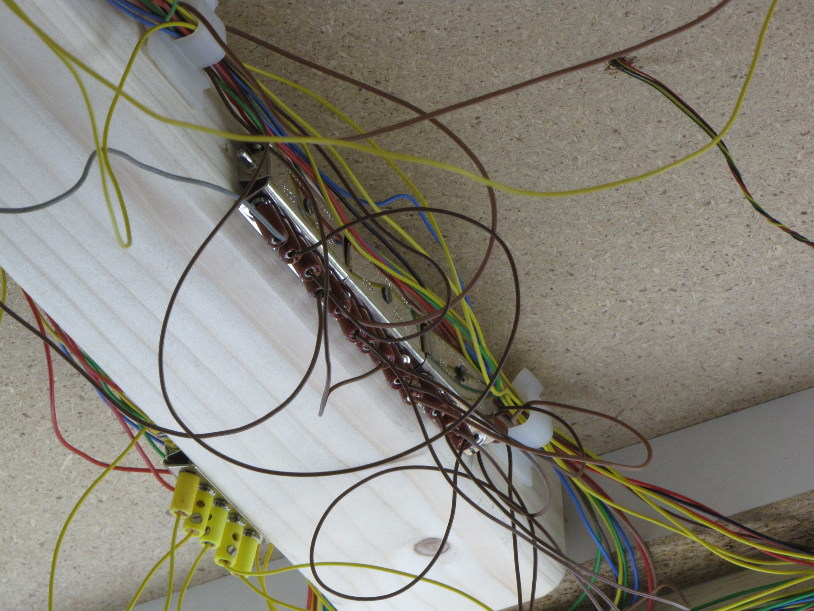

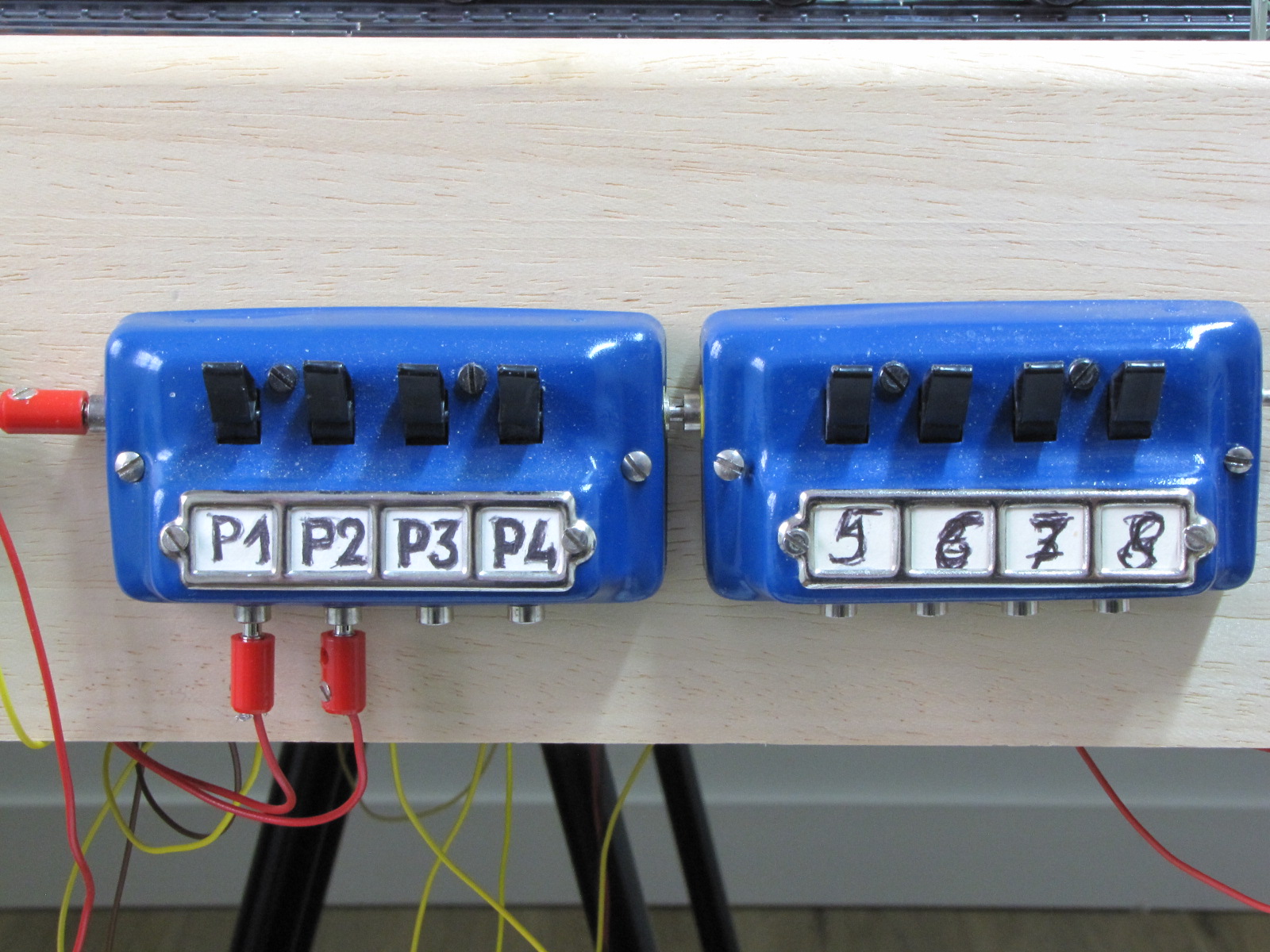

Le jaune de l’éclairage et du pont tournant Le rouge des coupures troisième railLe rouge des coupures caténaires Le fameux brun de l’alimentation des aiguillages par les 7072Le fameux brun de l’alimentation des aiguillages par les 7072 (suite)Le jaune du pont tournant (comme il se doit, séparé des 7072) Le câblage tel qu’il doit être
