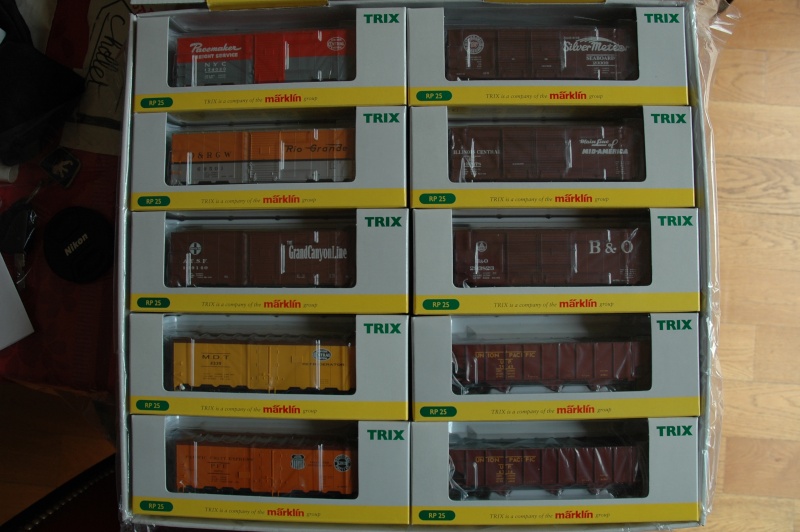

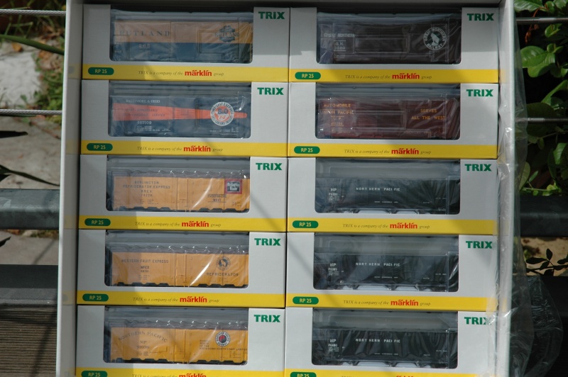

Tiens Nicolas, pendant que je t’ai sous la main :slight_smile:
Je suis intéressé par le coffret 24902 et 24900 par contre j’ai vu que j’ai quelques wagons en commun avec ces coffrets…
Te serait-il possible de me donner les numéros d’immatriculation peints sur les wagons ? Je sais cela fait beaucoup :slight_smile: :slight_smile: Mais je veux à tout prix éviter les doublons.

Merci d’avance,Et voilà, les photos ne sont pas terribles mais te donneront une idée du type de wagon :

N’hésite pas à poser des questions si ce n’est pas clair.
