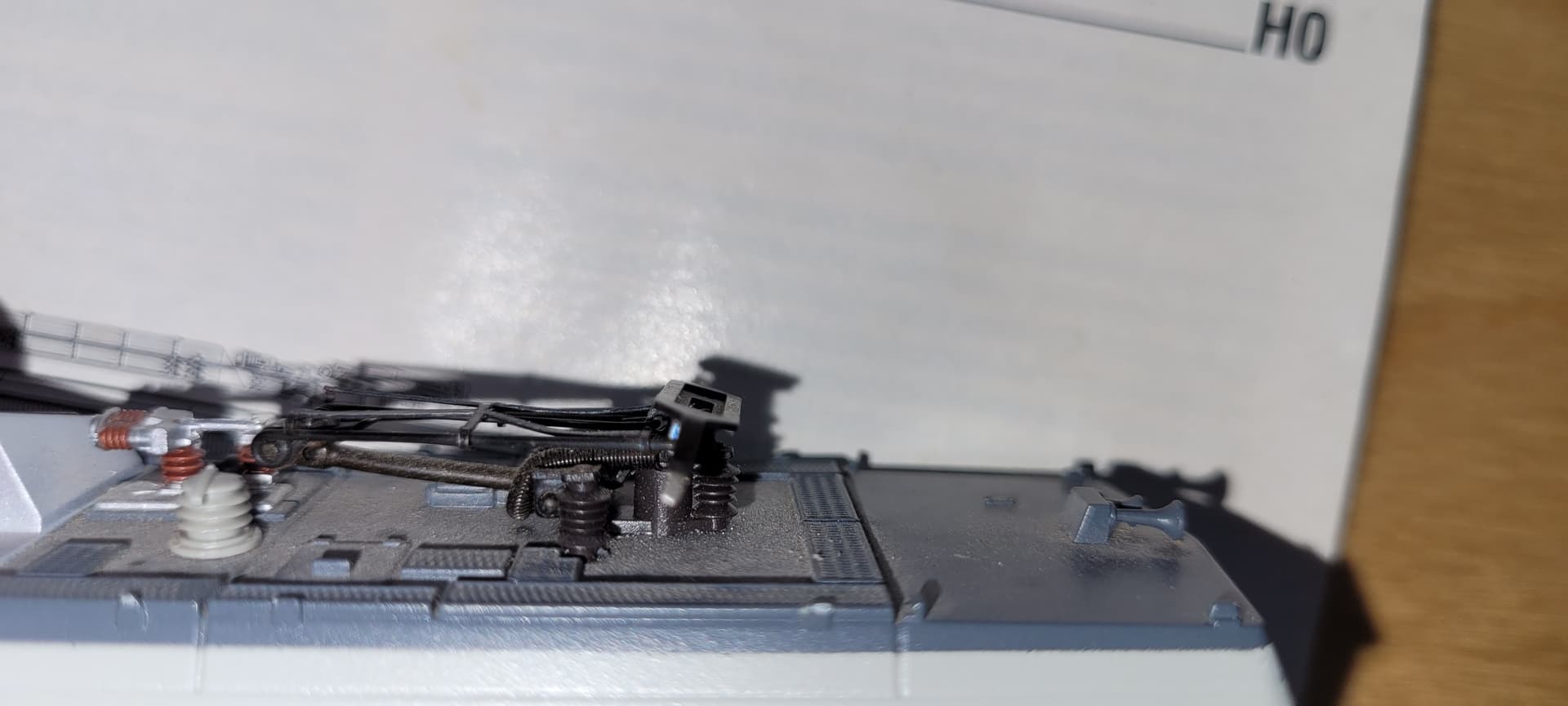

J’ai un peu le même souci avec ma BB15062 que je viens d’acheter, le panto est bloqué en position baissé et pas moyen de le relever. Au passage je vais aussi le démonter pour un petit dépoussiérage du toit.
Avec l’index d’une main, on appui sur la partie gauche au niveau de l’articulation des bras du panto.
Avec le pouce et l’index de l’autre main, on saisit l’archet et on tire - doucement - vers le haut.
grgrgr il reste bloqué ! J’appuie là avec le 1er index ?
Oui.
Sinon, démonter le panto et rechercher pourquoi il reste bloqué.
Purée, j’en perds mon latin, toujours bloqué ! En fait je ne comprends pas la cinématique du panto du coup je ne fais certainement pas la bonne manipulation pour le déplier.

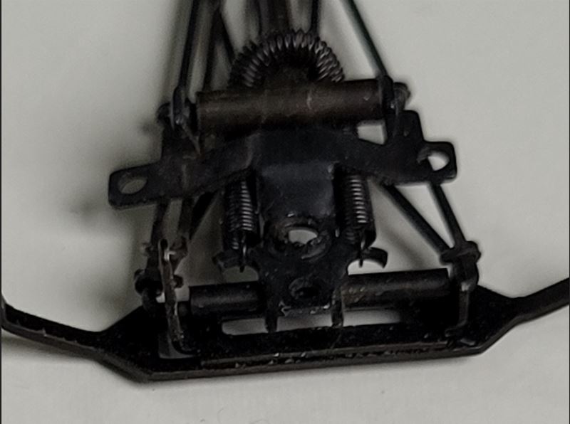

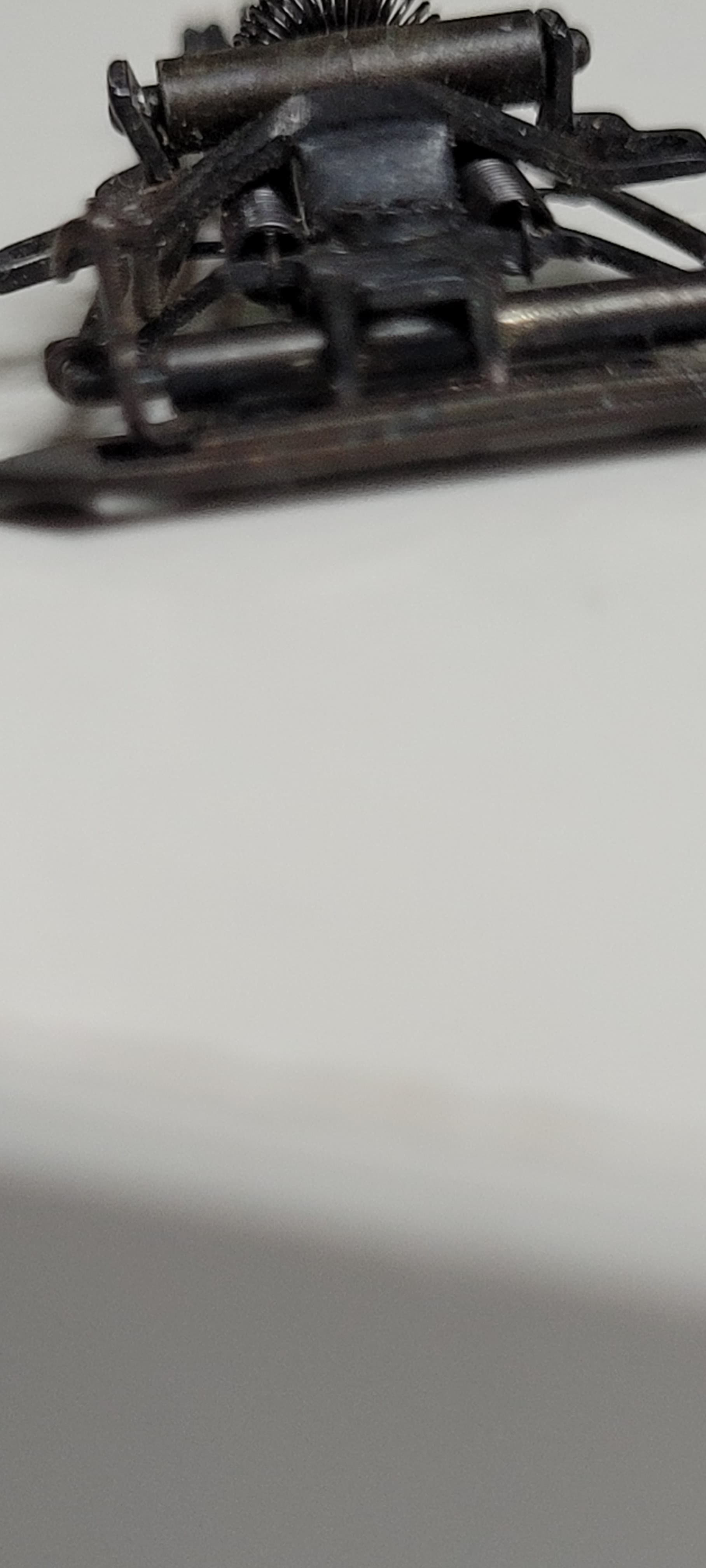

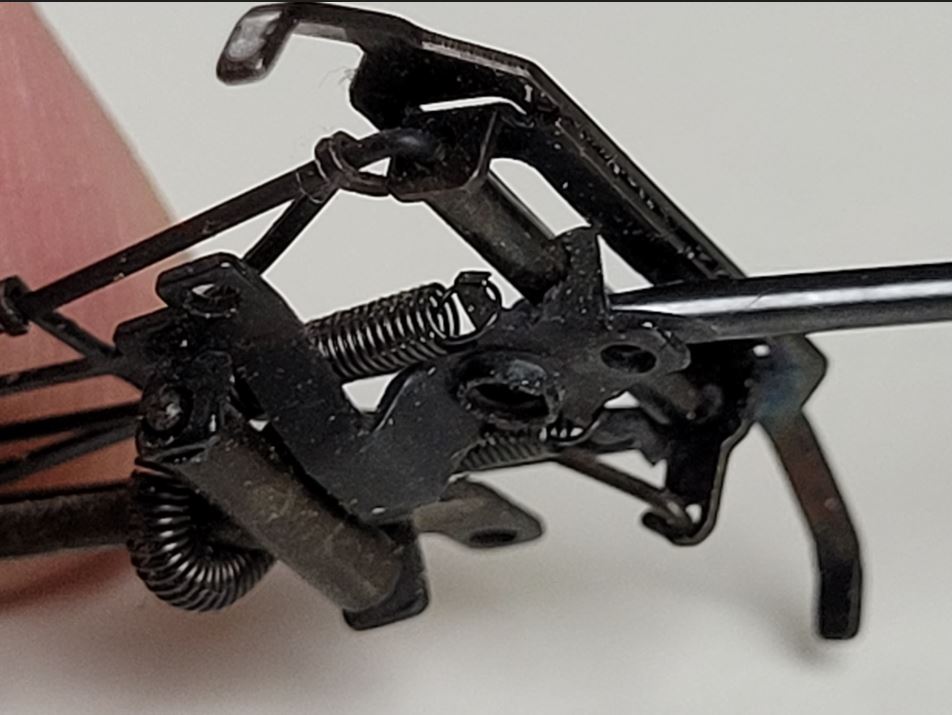

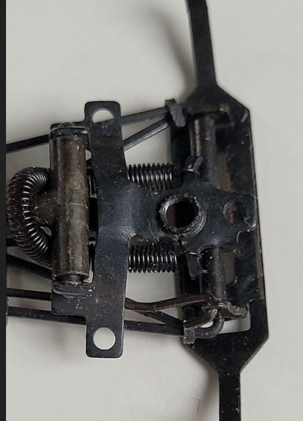

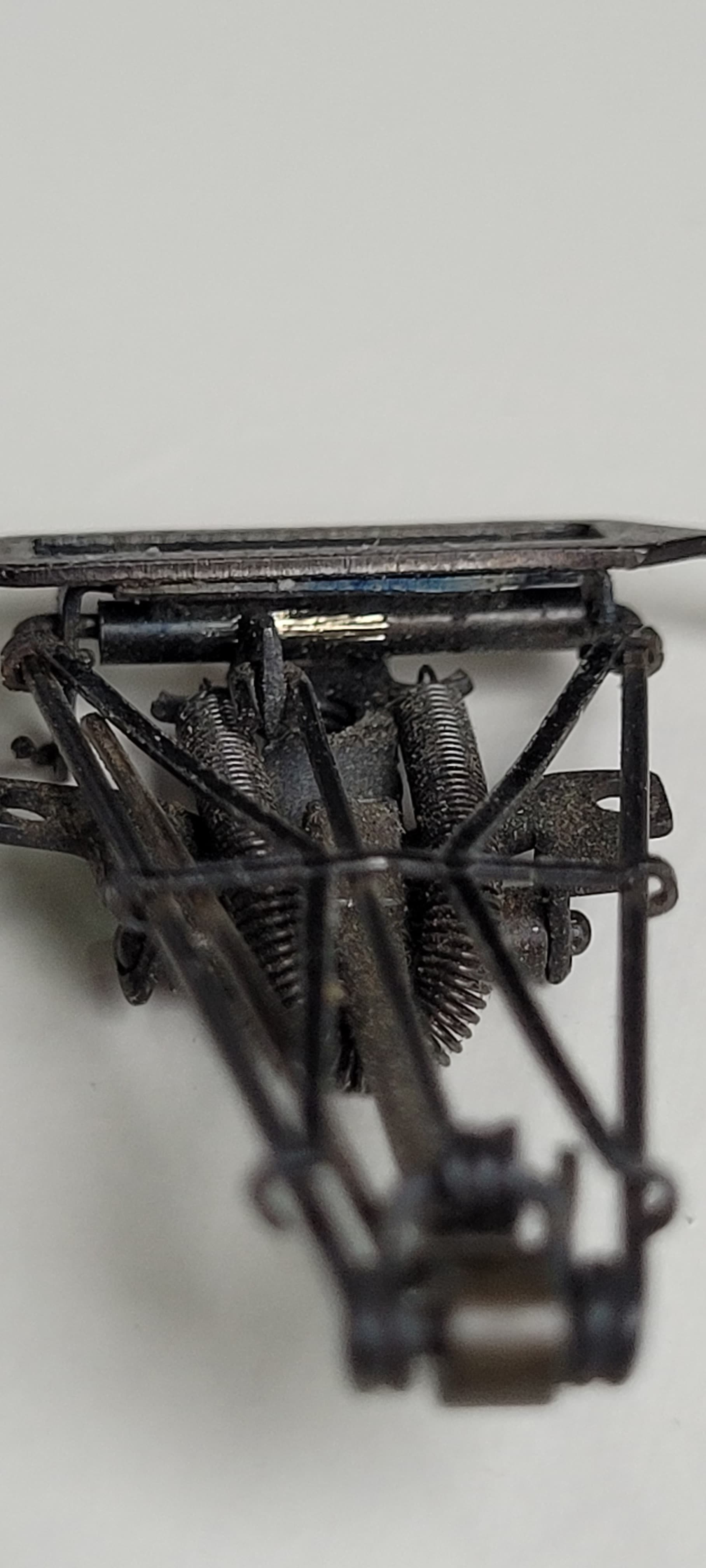

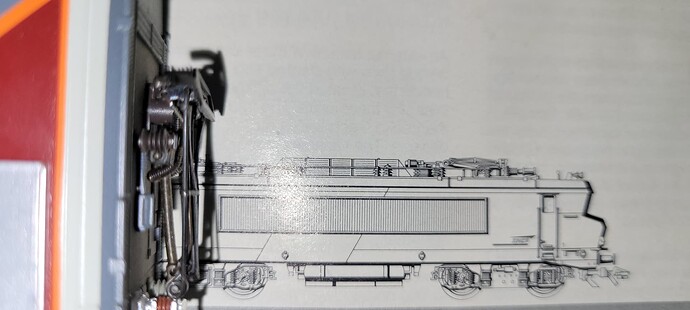

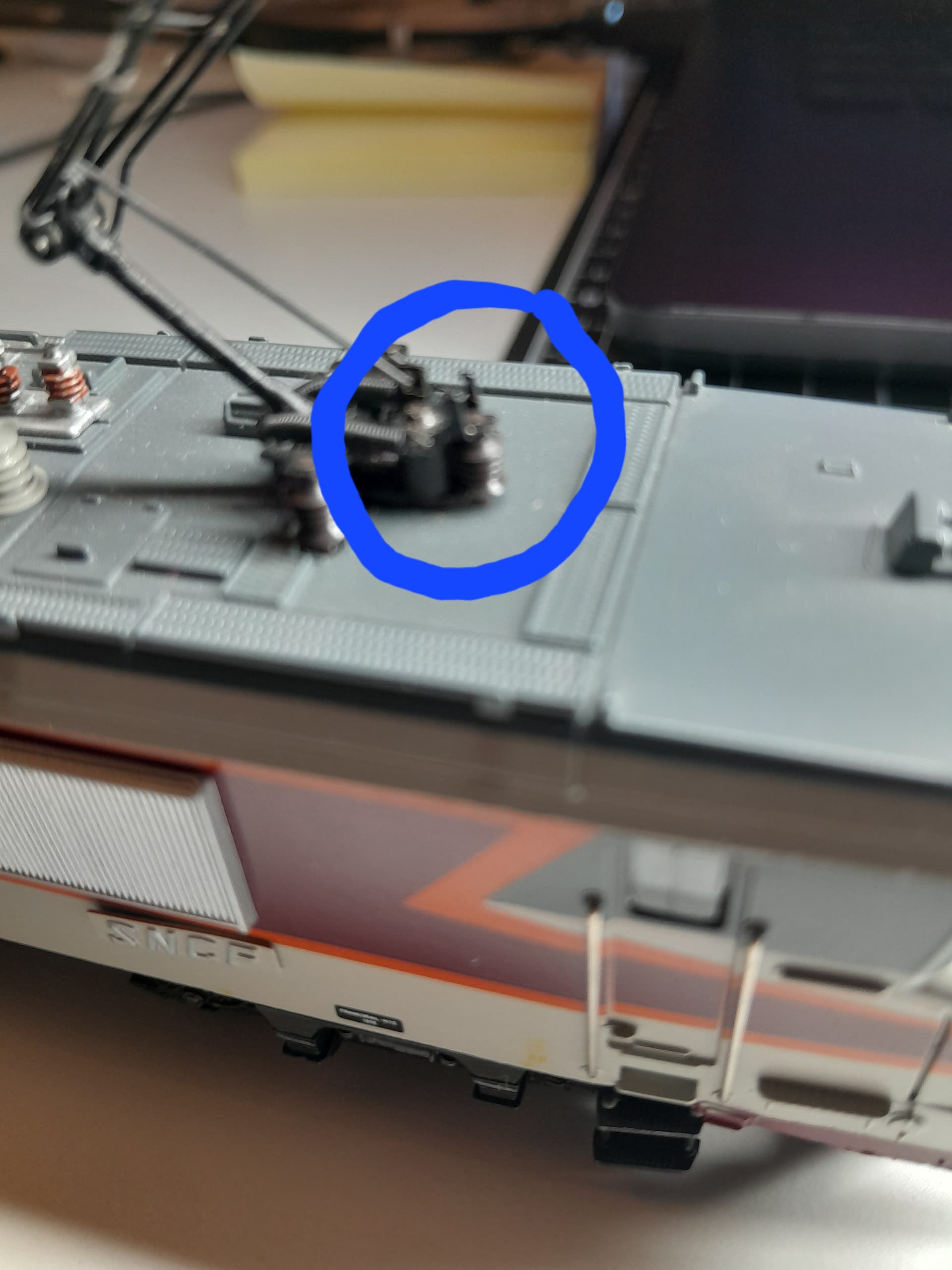

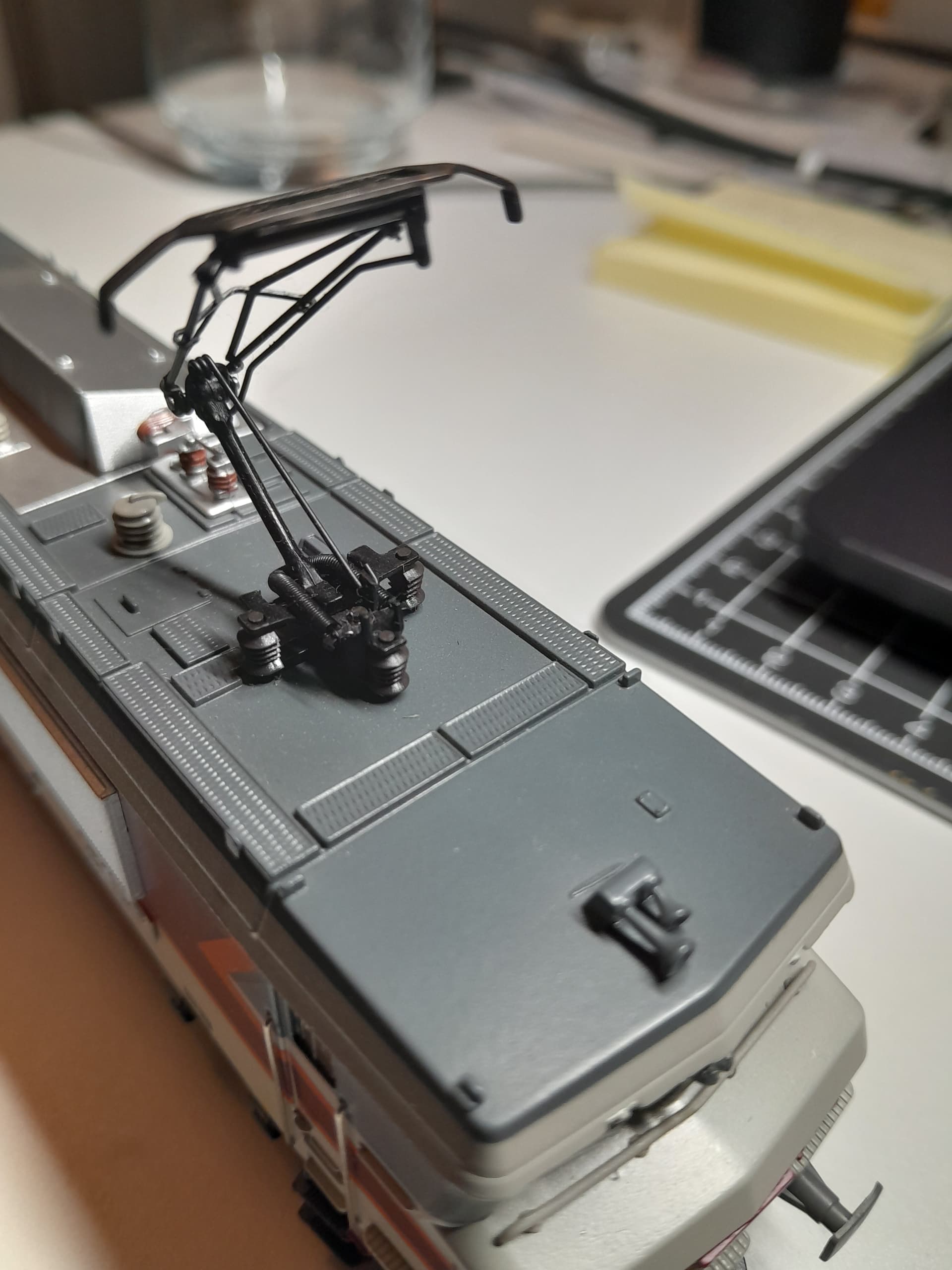

Quelques photos supplémentaires au cas ou tu y vois quelque chose d’anormal

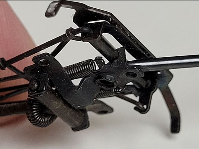

Sur la mienne:
Ce sont ces crochets qui te causent ces misères. A priori en faisant délicatement levier avec le tournevis, ca devrait fonctionner. Le panto a pu prendre un choc qui a déformé ces crochets.
