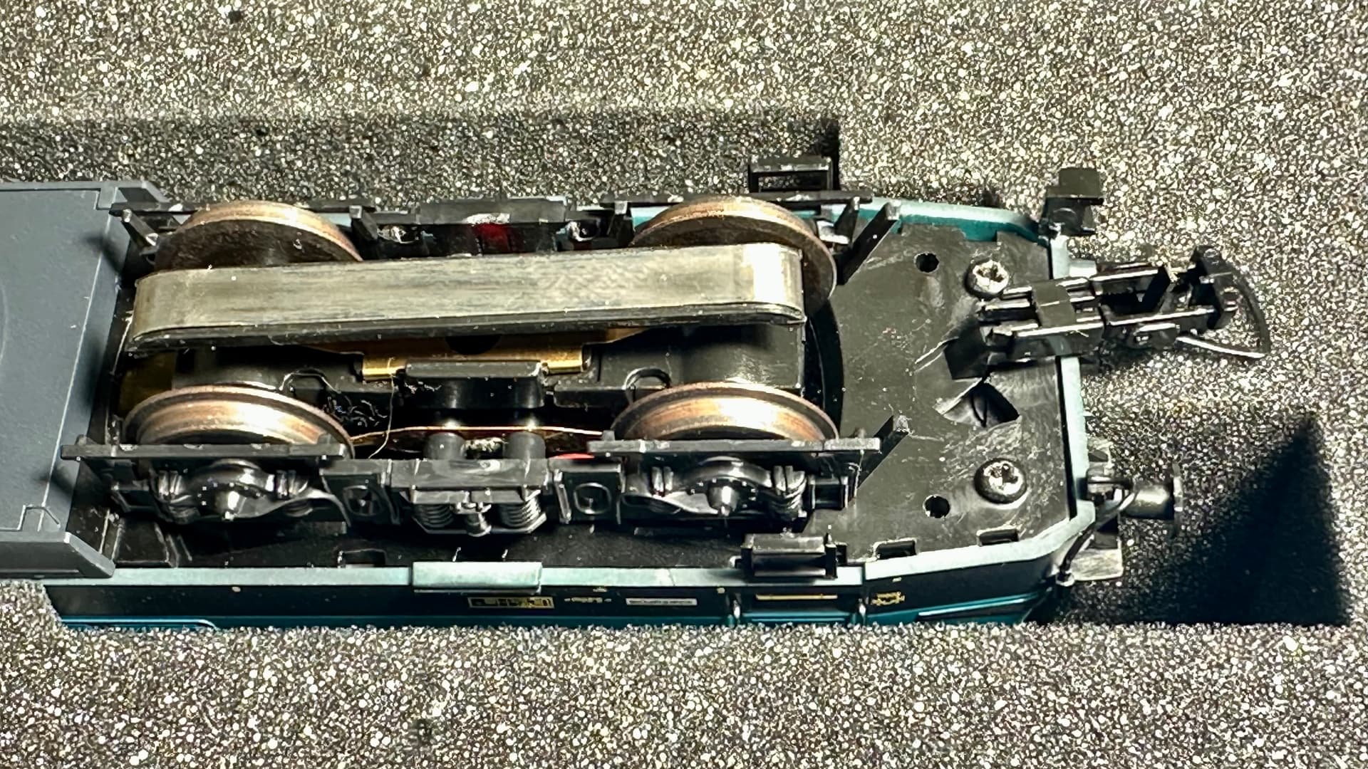

  1. J’ai commencé par monter un attelage simple à l’arrière mais je ne suis pas certain de l’avoir placé correctement. En effet en traction, soit il s’étend à fond à droite ou à gauche mais jamais au centre même en ligne droite … ???
  2. Vu qu’aucun bandage n’a été installé elle patine en montée … J’ai des bandages mais je ne sais pas comment les monter et je crains de casser les garnitures qui empêchent d’accéder aux roues.

Point 1 : Que voulez-vous dire par là ? Que l’attelage assure une élongation lorsqu’il est orienté vers la gauche et droite ? C’est normal, c’est prévu pour. Mais pourquoi recherchez-vous une élongation dans l’axe de la locomotive et en ligne droite ? L’attelage n’est-il pas rappelé automatiquement en position centrale ?
Point 2 : Les bandages ont-ils été fournis avec la locomotive ? Les roues destinées à les recevoir sont-elles rainurées ? Car poser des bandages sur des roues lisses et forcément coniques, cela ne va pas tenir un tour de circuit.
Les “garnitures” dont vous parlez, est-ce l’habillage des bogies ? Ils doivent bien être fixés d’une manière ou d’une autre sur le bloc moteur. Si vous ne parvenez pas à les enlever, il faut glisser les bandages entre habillage et roue et les mettre en place à l’aide d’un outil fin tel que tournevis d’horloger. Bien sûr à la condition de pouvoir tourner les roues à la main, ce qui n’est pas possible avec une transmission à vis sans fin.
Une image de la loco roues en l’air nous serait bien utile.

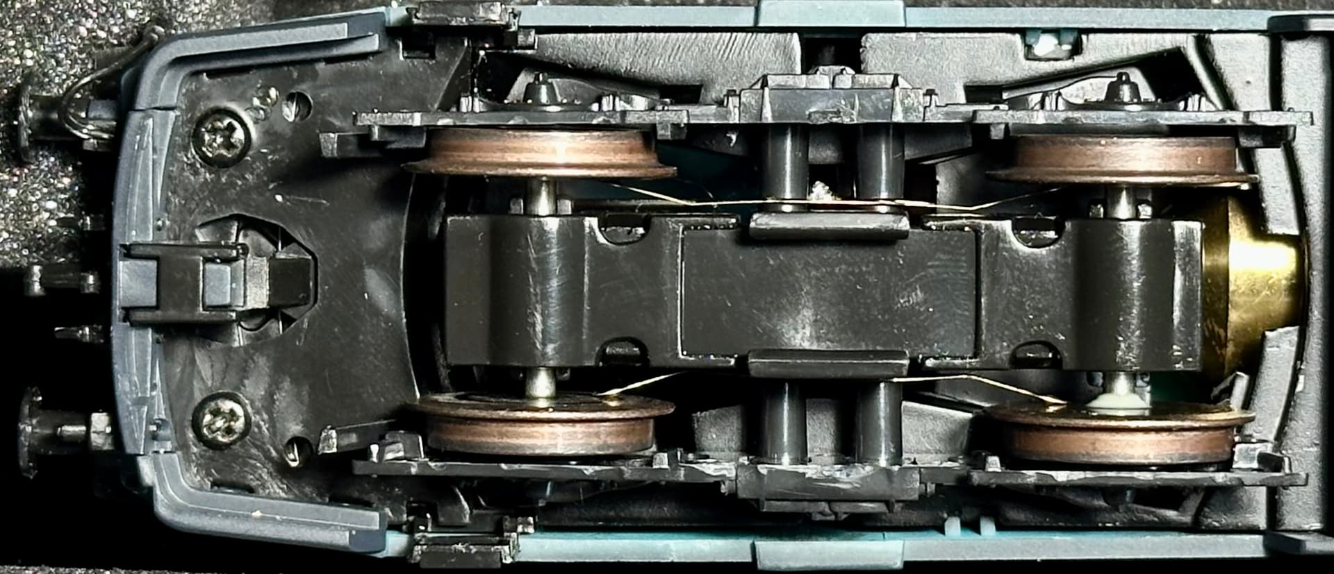

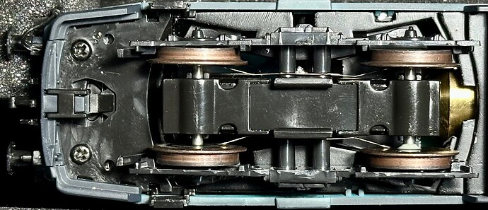

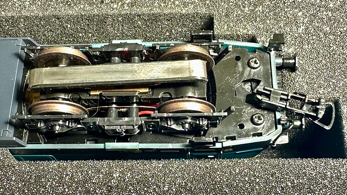

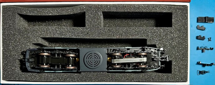

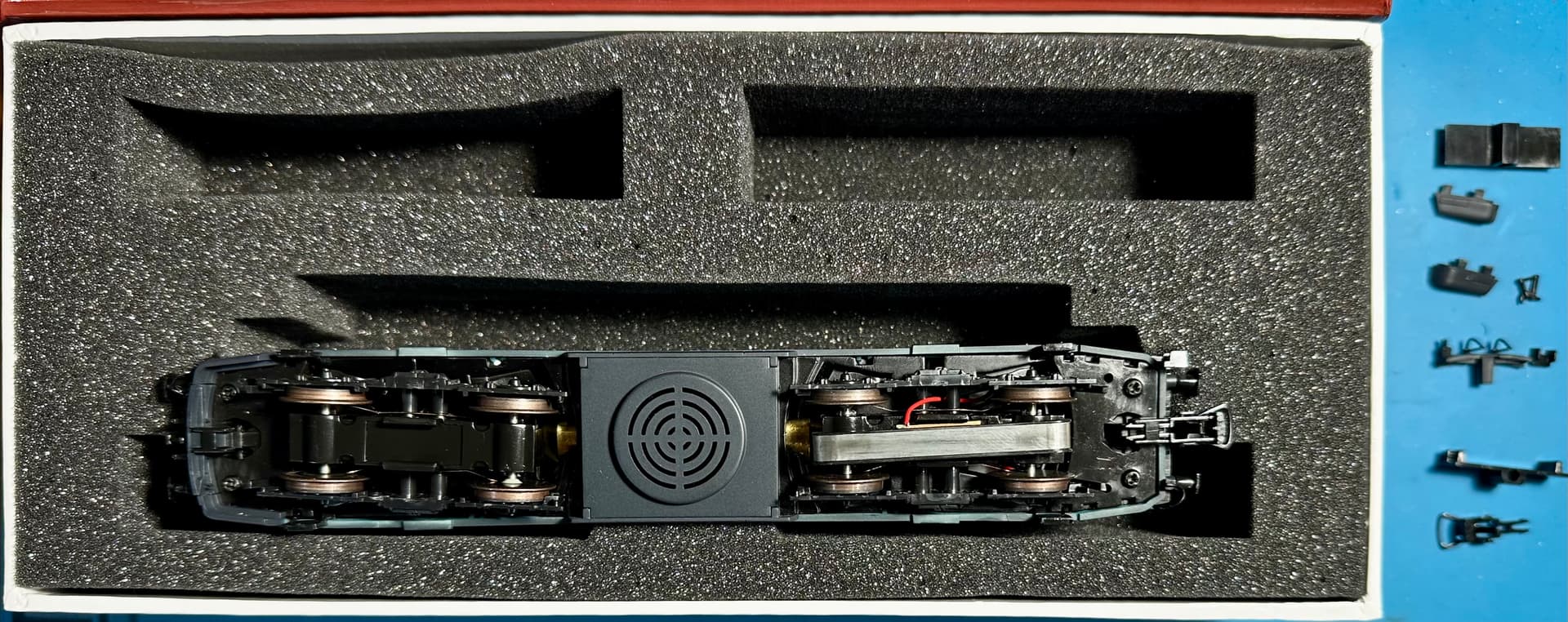

Merci pour cette réponse ! Je vais donc essayer de préciser. Voici les photos. J’ai enlevé quelques accessoires pour la visibilité.
  1. L’élongation G ou D mais pas au centre c’est OK pour moi, mais l’attelage n’est pas rappelé au centre et donc pas toujours dans le même alignement que l’attelage du convoi, ce qui occasionne des déraillements. En plus lorsqu’on manœuvre pour accrocher un convoi, l’attelage ne se présente pas forcément dans le même alignement que celui du premier wagon, y compris en ligne droite… Je dois le positionner manuellement au centre. A l’instant, je me dis que je devrais peut-être remplacer la boucle actuelle par un attelage court ?
  2. Non, je n’ai pas trouvé de bandages ni sur la loco ni dans la boîte. Je peux essayer d’en placer mais je ne vois pas comment sont attachés les habillages de bogies. Je vais vois si je peux les écarter en forçant dessus.

Salut André,
Si tu enlève l’attelage, est-ce que le mécanisme fonctionne, c’est à dire, revient dans sa position centrale. Généralement, il y à un ressort ou bras en plastique qui permettent de le remettre bien.

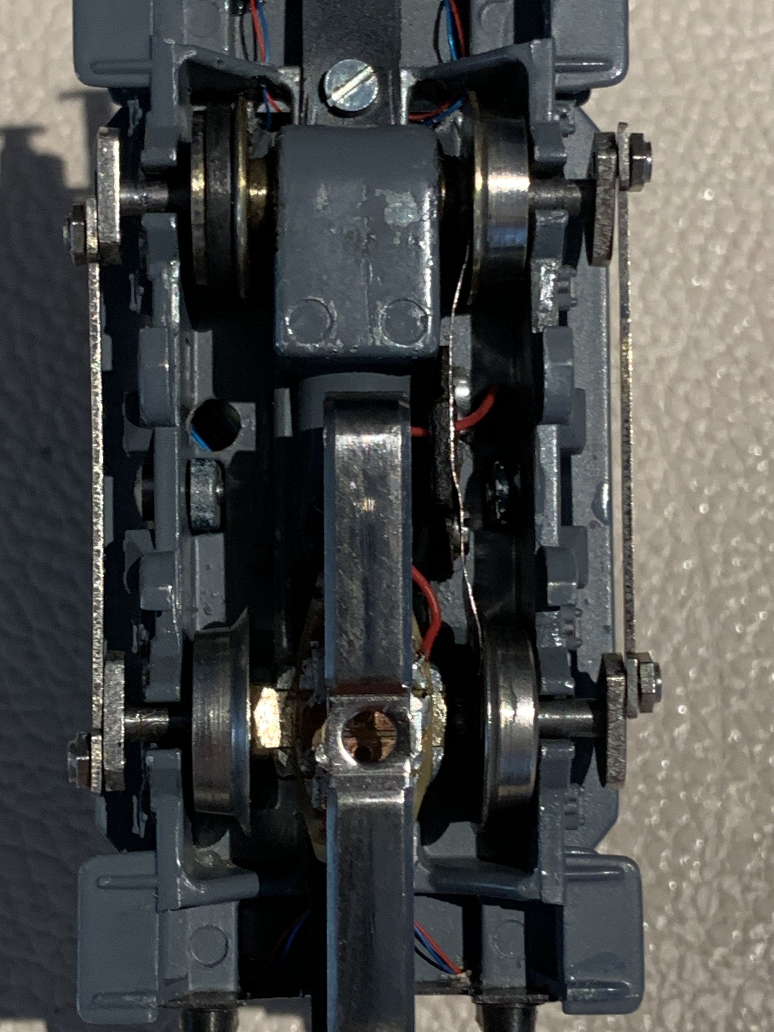

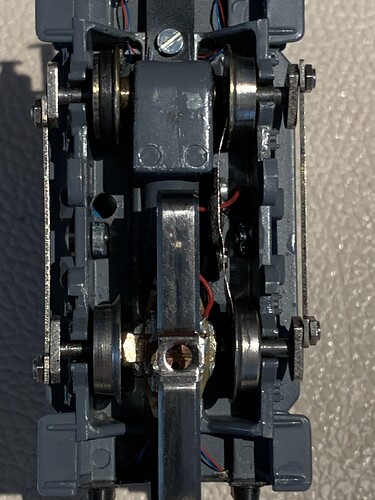

Concernant les bandages, à voir les photos, il n’y a pas de roue avec gorge pour mettre un bandage. Dons, sauf si je me trompe, c’est mort :skull_and_crossbones:

Merci Philippe, aucune différence et c’est vrai qu’il n’y a pas non plus de ressort ni de lame quelconque pour ramener l’attelage au centre. Ou alors il me manque une pièce …

J’ai d’ailleurs aussi trouvé quelques pièces cosmétiques que je ne sais pas où monter.

Je me vois très mal réaliser cela comme décrit plus haut, et je ne pense pas être complètement incapable avec mes paluches. Il faut du matériel d’usinage pro (colonne, bras etc.) pour réaliser cela proprement (sur une bande roulenent conique en plus !). Mais je rate sans doute quelque chose d’évident ?
Les roues sont visiblement sans bandages. Mais… pour une loco de vitrine, ils me semblent porter bien des traces d’usure…

Pour l’attelage, il est important qu’il revienne en position centrale. S’il ne le fait pas, il me semble que le ressort est soit sorti de son siège, soit cassé ou manquant.

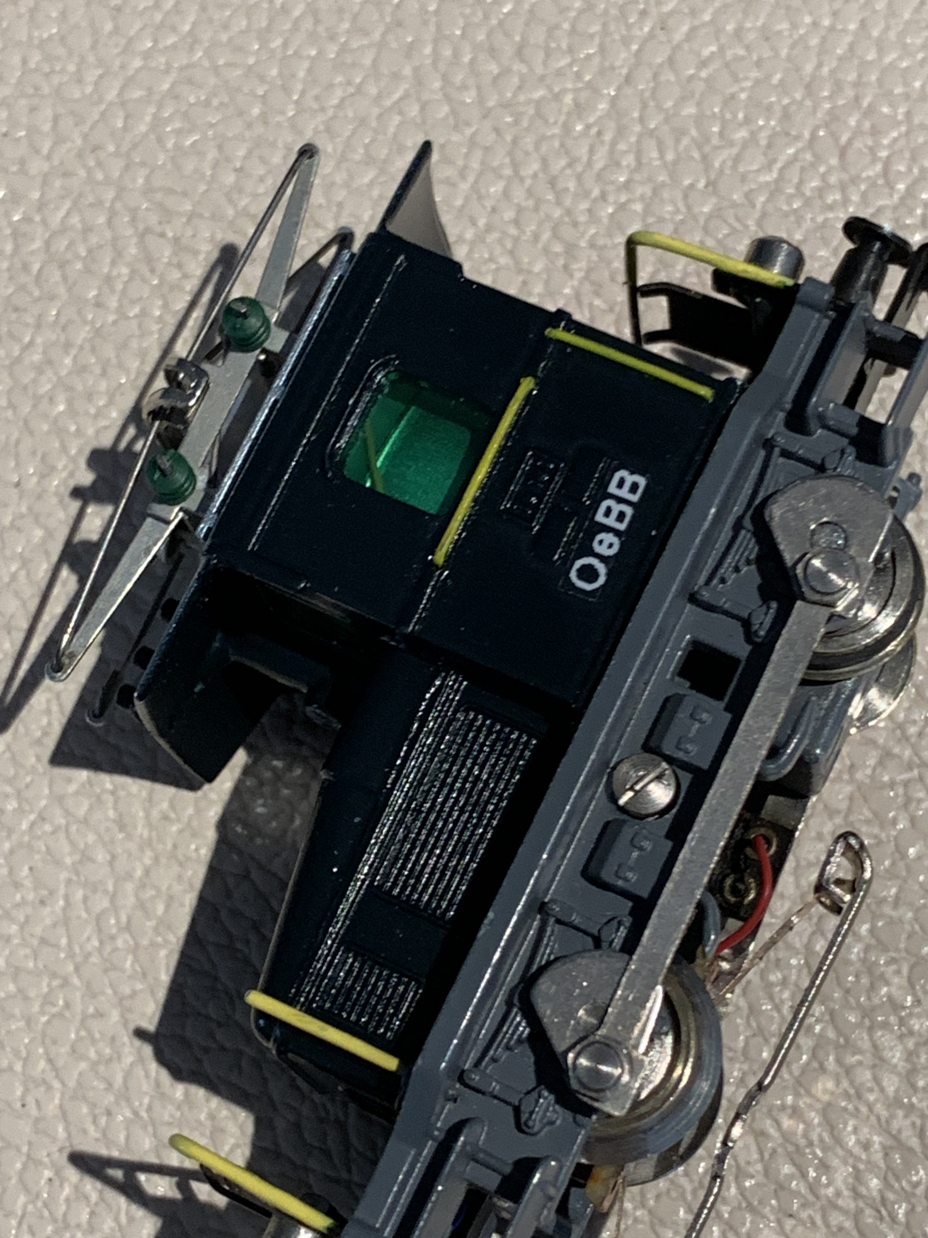

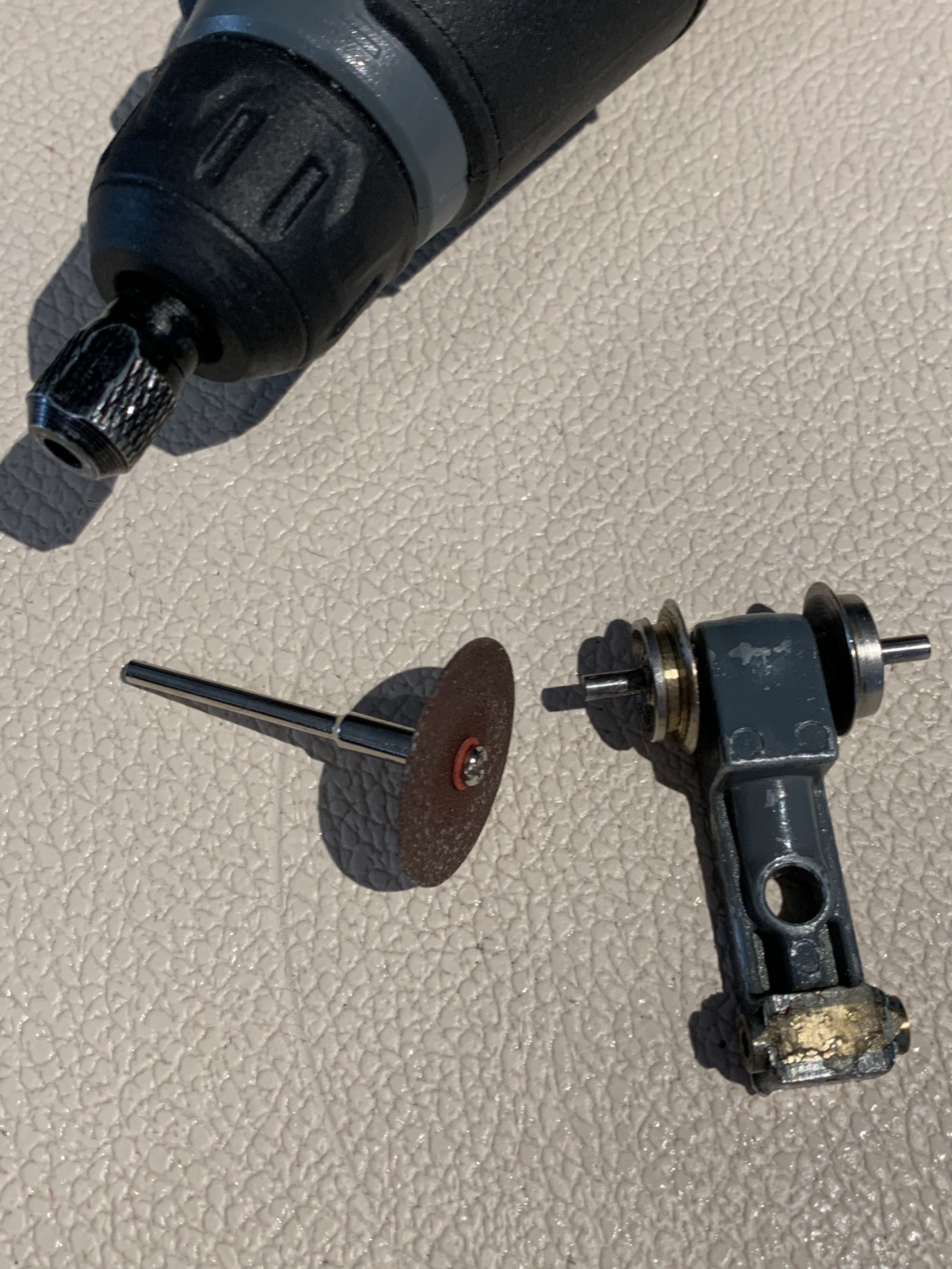

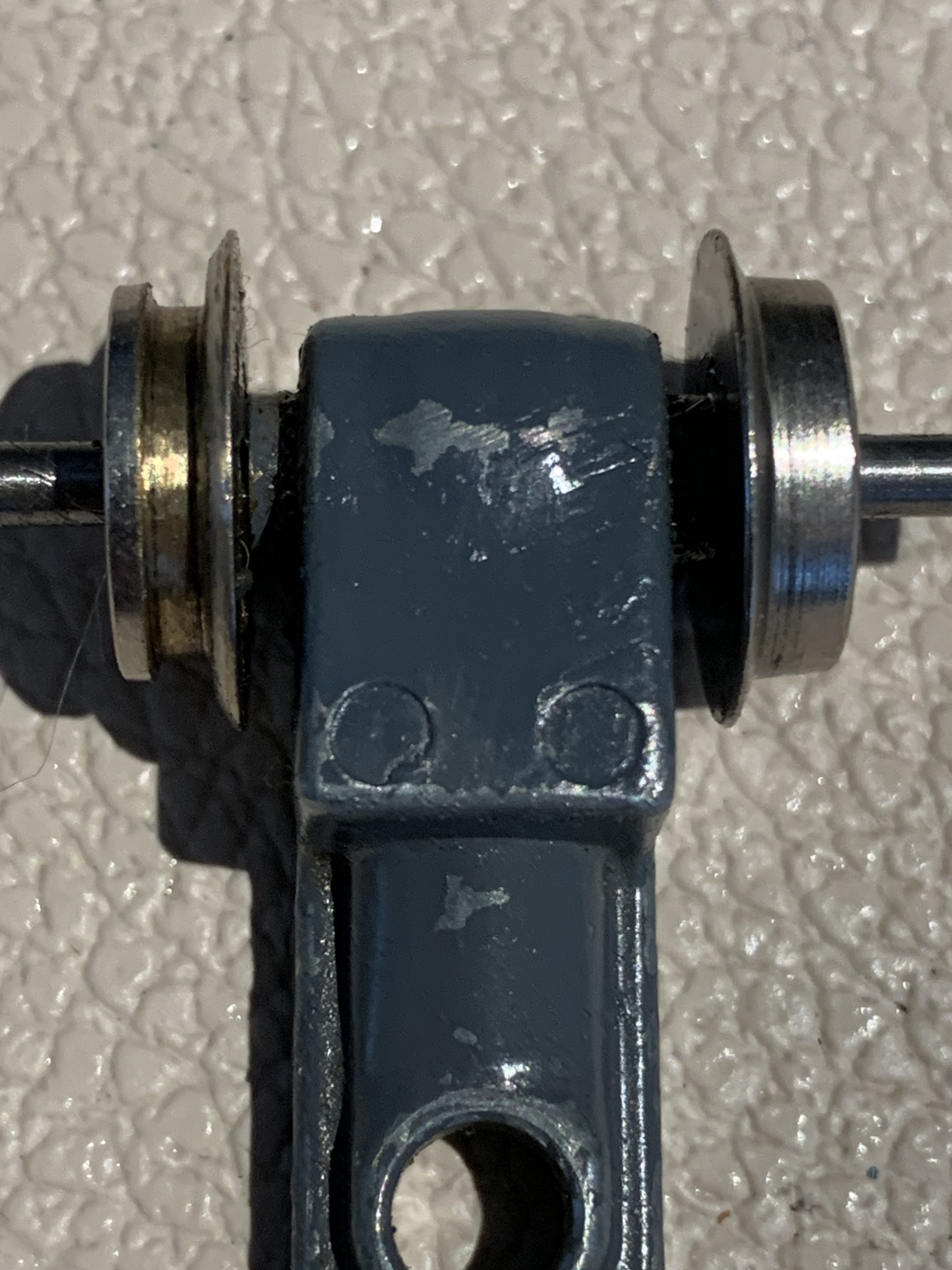

Cette petite loco HAG a un nouveau moteur plus léger que l’original. J’ai installé un bandage sur une seul roue. La traction est meilleure que l’originale. Il faut beaucoup de minutie mais on y arrive.

Les habillages de bogies semblent se fixer par les deux tenons cylindriques que l’on voit de chaque côté entre les roues.
Ces tenons doivent être emmanchés en (légère) force dans deux alésages du bloc de bogie. Mais cela ne sert à rien de les retirer puisque les roues non rainurées ne peuvent pas recevoir de bandages.
Sinon, il doit manquer une pièce sur le dispositif d’attelage. Il doit normalement revenir de lui-même en position centrée, et de manière souple pour éviter le déraillement de la première voiture attelée.
