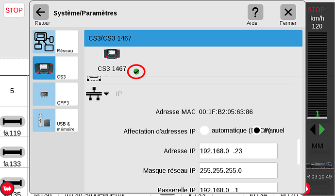

La CS3 lorsqu’elle est connectée, vérifie périodiquement que SES versions sont à jour (non seulement le programme de la CS3, mais aussi celui du GFP (Gestionnaire de l’interface voie), de la MS2, du Link88).

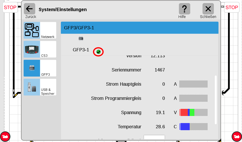

Si le programme est à jour alors une pastille verte est affichée (ici cerclée en rouge)
Si une pastille rouge apparait, indiquant qu’une nouvelle version est disponible, cliquant dessus va faire apparaitre un texte de confirmation du désir de mise à jour. Sur acceptation la mise à jour se réalise et peut durer un certain temps (selon le débit Internet, etc) de l’ordre de 40 minutes.

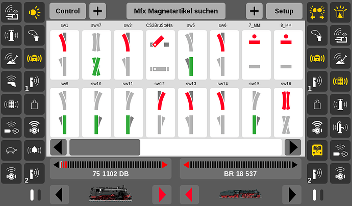

L’ajout d’articles se fait en mode édition en appuyant sur la touche + en fin de liste mais tous les articles doivent être rentrés avant de commencer la création du TCO (par “Drag and Drop” depuis la liste d’articles)
Le type d’article peut être corrigé à tout moment mais cela n’aide pas de créer un synoptique avec des articles dont le type est faux (signal au lieu d’aiguillage ou de capteur)

Bon. Ma CS3 est à jour. (bouton vert en regard de CS3 et GFP3 reference 60226 version 12.113). Donc, pas besoin de mise à jour. Pourtant, quand j’essaye de reproduire mon circuit sur StartPackung, je n’ais pas du tout la symbolique que tu présente plus haut et que j’avais vu sur le nouveau PDF, origine de ma demande.

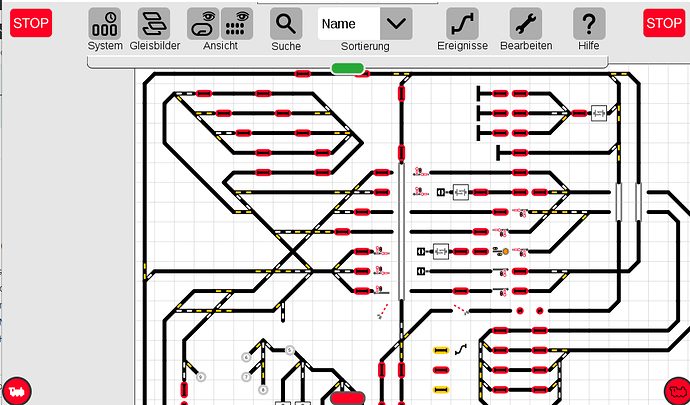

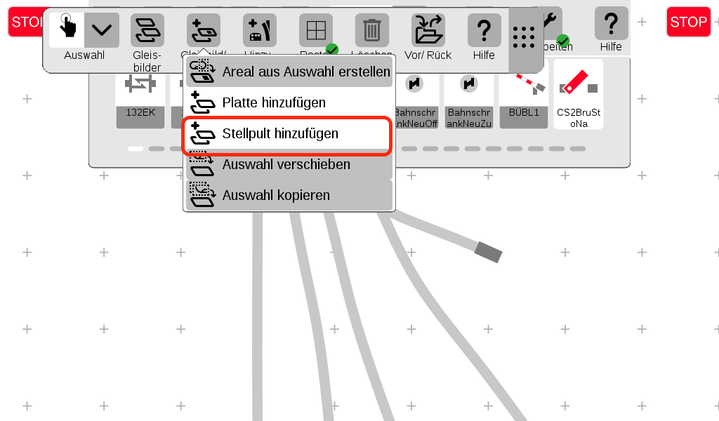

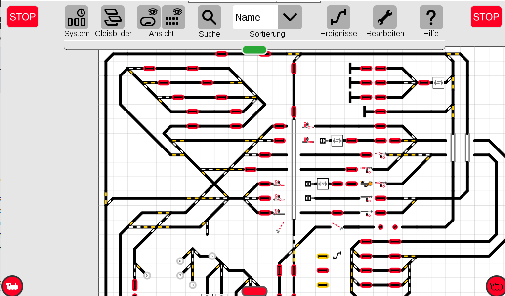

Alain, tu dois démarrer avec un nouveau “synoptique” (désolé, l’écran est en Allemand)
Il est même possible d’importer l’ancienne représentation sur la nouvelle mais il y a beaucoup de corrections de toutes façons

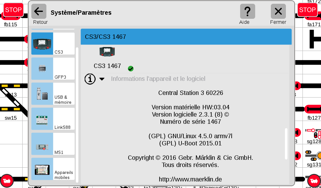

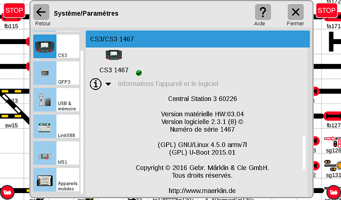

Je suppose que tu es sûr d’avoir la dernière version 2.3.1(8)
Pour cela, aller sur CS3, puis sur Informations l’appareil le logiciel
Ma CS3 indique ceci:

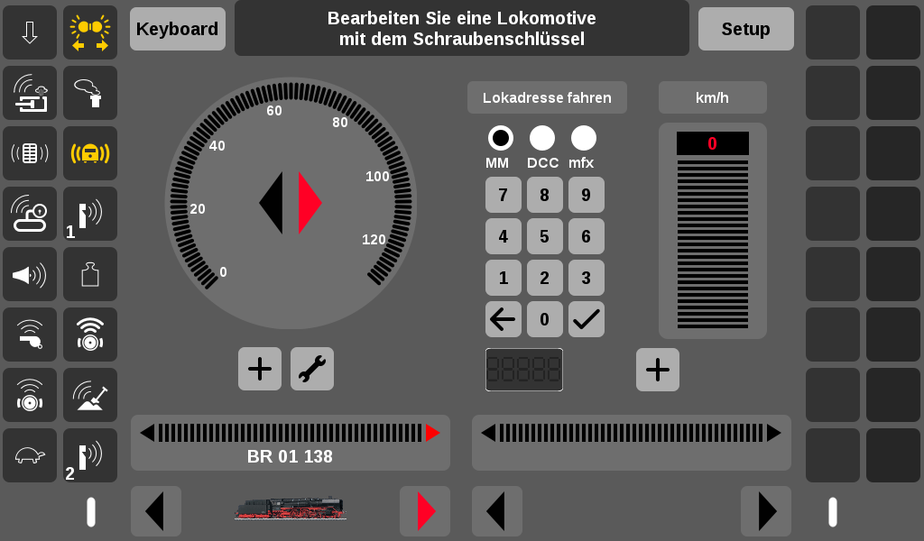

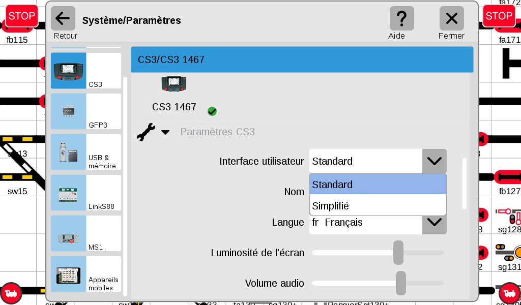

Pour passer en mode simplifié il faut le choisir Systèmes/paramètres puis CS3 puis Paramètres CS3 et enfin choisir le mode simplifié et confirmer
Attention le mode simplifié ne permet pas l’accès au Layout (terminologie CS2). Il faut revenir au mode normal en passant par le SETUP

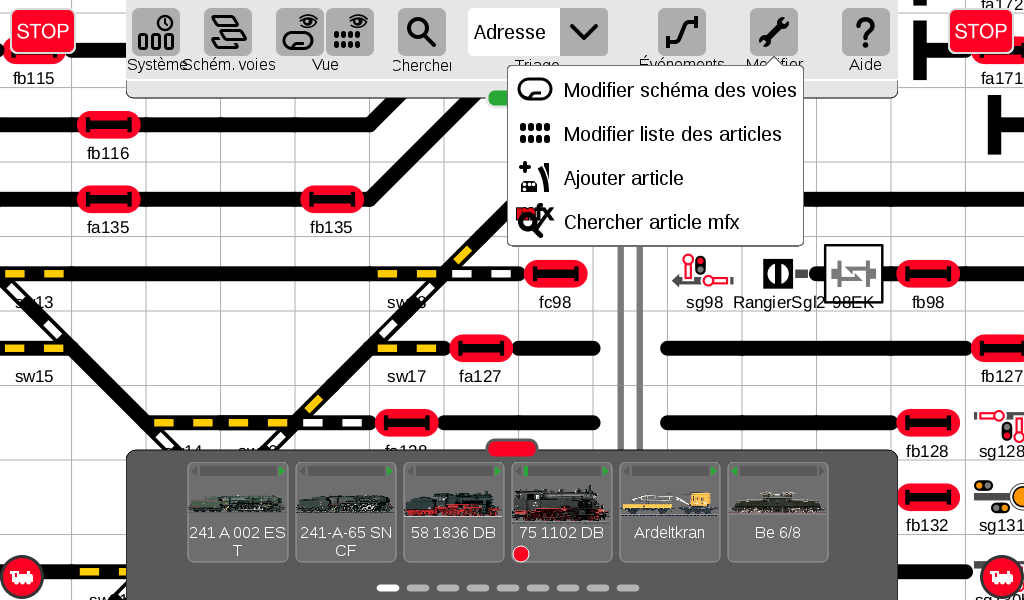

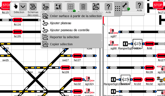

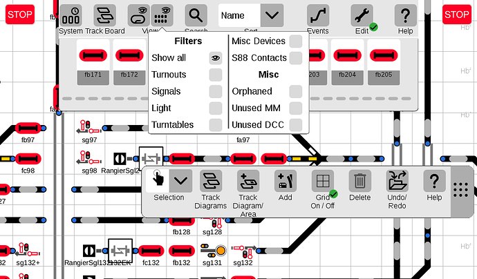

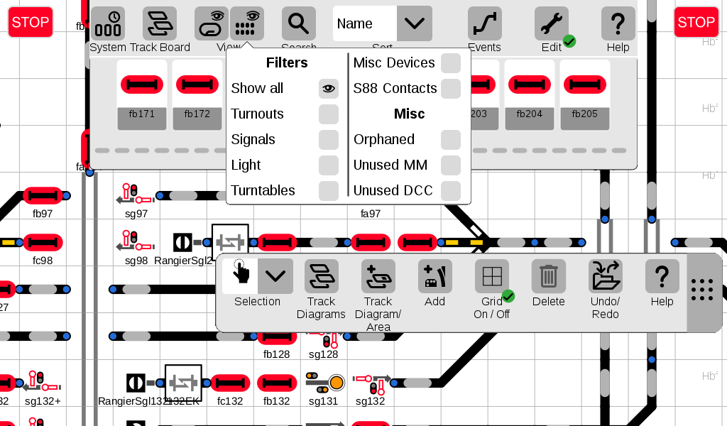

Depuis le mode normal, on peut éditer des “schéma des voies” en appuyant sur Modifier . On obtient ceci
On sélectionne Modifier Schéma des voies

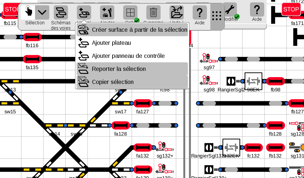

Ensuite on sélectionne Voies / Surface
A ce niveau on peut créer soit un “plateau” (TCO ancienne manière), soit le “panneau de contrôle” (Synoptique nouvelle manière). Enfin il faut lui donner un nom
NOTE: Un ancien TCO ne peut être basculé en synoptique, il faut le recréer
Voilà en espérant que ça t’aide
