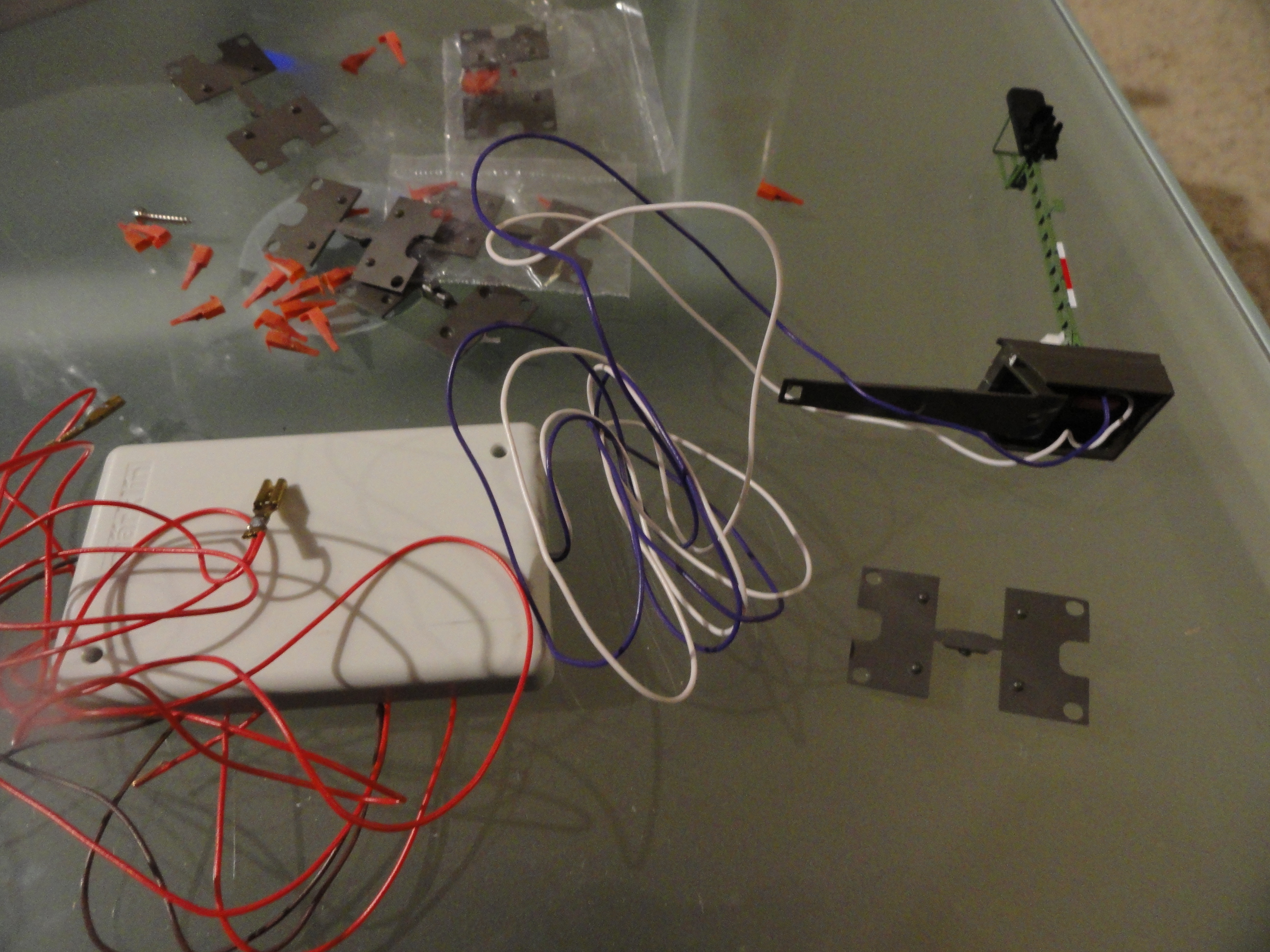

Comment brancher et comment fonctionne un signal 76491 ?
Comment ce dispositif fonctionne-t-il ? Peut-on remplacer le feu par un signal de marque Disque Rouge ?

J’ai trouvé un PDF expliquant le montage. J’ai vu qu’il fallait “programmer” le signal.
J’ai une intellibox et une 6021, voire même un transfo 32 VA analogique pour les réseaux de démonstration.
Ai-je intérêt à garder ce signal ? Que fait il de spécial ?
Merci de votre retour

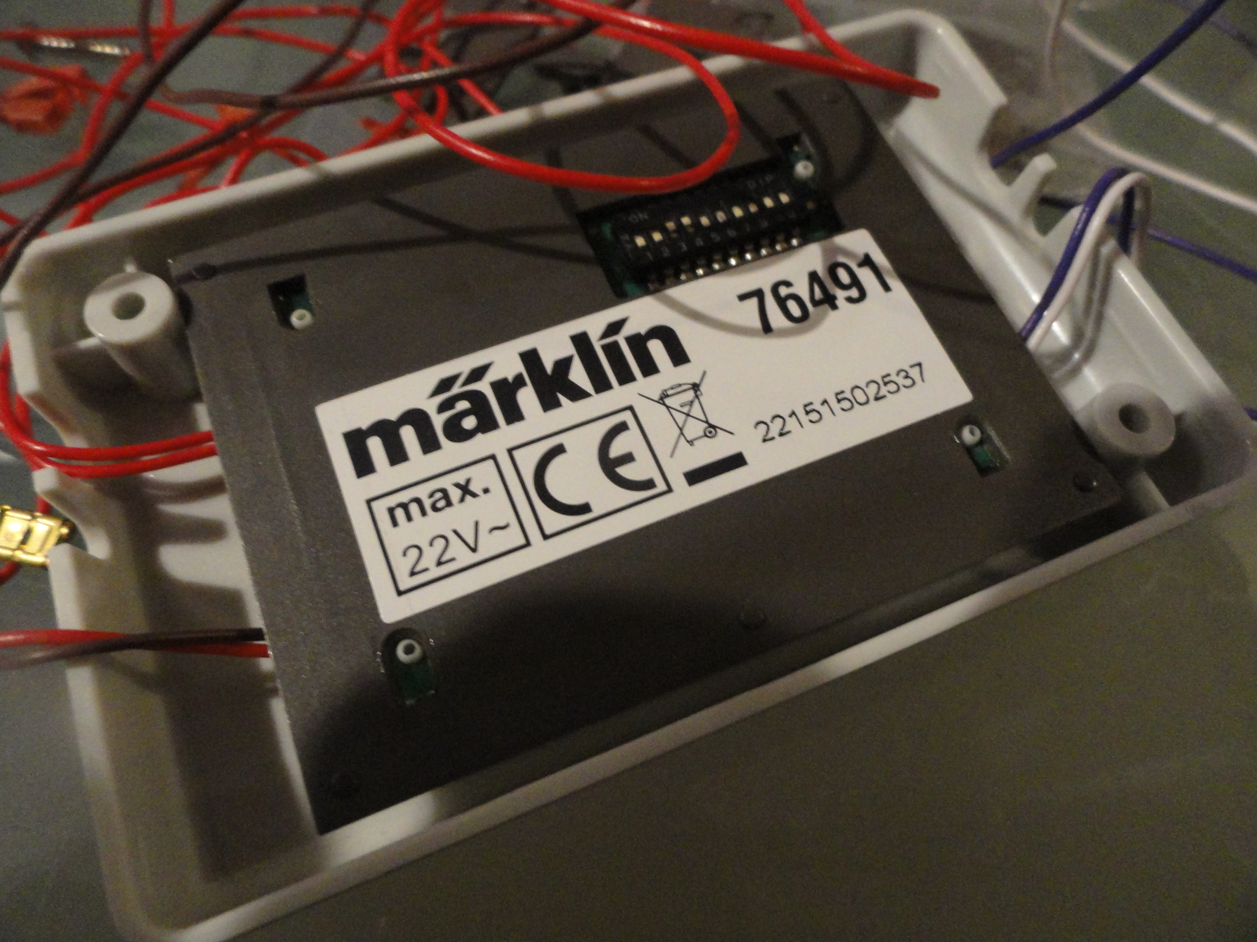

Ce qu’il fait, c’est un signal plus un décodeur avec une gestion complète y compris la progressivité de l’éclairage et un relais avec deux jeux de contacts pour couper l’alimentation dans le rail et la caténaire (pour les rares qui ont encore une caténaire fonctionnelle). Avec une 6021 (mais il faut aussi de quoi commander: 6040, 6041, 6043, 6050 ou 6051) ou une IB on peut déjà l’utiliser, suffit de définir l’adresse et le protocole avec les microswitches. La programmation est optionnelle!
Par contre impossible de mettre un autre signal sur le décodeur. La communication entre les deux (sur les fils blanc et violet) est un protocole spécifique à cette application qui est utilisée pour tous les signaux de cette série (de 2 positions comme ici à 4 + 3 positions sur un signal 76496).
Le branchement minimal c’est la fiche (en haut à gauche sur les représentations de la notice) avec les fils rouge et brun sur la sortie de la centrale (ou reprise depuis la voie) et le signal branché sur le socle (bien faire attention au sens sinon boom).

Non Sylvain ce signal n’est pas interdit à cause de ton transfo et il fonctionne en analogique aussi mais avec un pupitre 72760.
