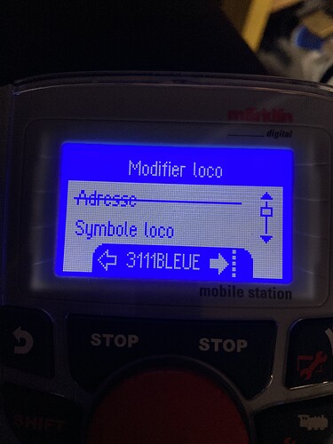

Je ne peux modifier l’adresse elle est barrée et donc elle ne s’affiche pas
C’est un décodeur esu 21 broches

Si “Adresse” est barré, ce n’est pas que la loco est en mfx? M4 chez Esu.
Dans ce cas, il n’y a pas d’adresse à rentrer dans la CS2.
L’écran montré, c’est une fois la configuration effectuée.
En nouveau loco, deux solutions: la détection automatique (avec ESU cela passe), ou la lecture du CV1 (ou 17 et 18 si adresse longue). Mais si c’est un M4, cela sera inutile et la commande de la loco ne marchera pas.

Dans les protocoles M4 et MFX, pas d’adresse statique sur la machine, c’est la machine qui se voit attribuée une adresse par MS/CS/ECOS …
Pour une adresse statique sur la machine, passez en DCC.
C’est à dire qu’il faut lui attribuer une adresse en mode dcc?
Passer sa commande ou s’assurer qu’elle prenne le DCC en compte. Je suppose que la machine prend en compte le DCC. A partir de là, l’adresse de la machine doit être visible, par défaut 3 en mode usine, de là à pouvoir la changer, il n’y a qu’un pas.
La même que pour un Märklin mfx : poser la locomotive sur les rails, mettre le réseau en fonction et attendre. La locomotive sera déclarée à la centrale sous peu.

Je ne comprends pas la démarche, car avec une CS2, ton acheteur a tout ce qu’il lui faut en main.
Soit c’est du mfx (ce que je présume, compte tenu que tu n’as pas accès à l’option adresse pour cette locomotive sur ta MS2) et dans ce cas il n’est pas nécessaire de connaître l’adresse, soit le décodeur est en DCC et il suffit de lire l’adresse depuis la CS2, avec la locomotive posée sur la voie de programmation, soit c’est du MM (j’en doute fort, parce que pour utiliser ce protocole avec ce type de décodeur, il eut été nécessaire de désactiver le DCC et le M4)
Pour rappel, en cas de présence d’un décodeur multi protocoles, l’ordre de priorité sur une CS2/CS3 est toujours le suivant:
    1. mfx
    1. DCC
    1. MM
Sur la CS2, en présence d’un décodeur ESU M4 (LokSound 5 pour mon exemple) voici ce que cela donne:
L’adresse mfx attribuée par la CS2 est affichée (ce qui n’est pas le cas sur une MS2)
S’il s’agit d’un décodeur DCC, la lecture de l’adresse se fera en cliquant sur le symbole image
et l’adresse s’affichera
Roland
Je tempère un peu…
c’est selon les décodeurs. Les décodeurs Märklin suivent la priorité que Roland a indiquée. Chez esu, l’utilisation de mfx (m4) coupe effectivement tous les autres protocoles dans le décodeur jusqu’à une mise hors tension de ce dernier, mais l’utilisation de DCC ne coupe pas MM d’office. Par contre, ces trois protocoles coupent l’utilisation de Selectrix dans le décodeur.
Ceci dit, je partage l’avis de Roland : la loco devrait se déclarer automatiquement à la CS2 puisqu’elle est en mfx (m4). Sauf si l’acheteur a coupé mfx dans sa centrale, alors il devra faire une reconnaissance DCC (ou tout simplement reprogrammer le CV 1).
