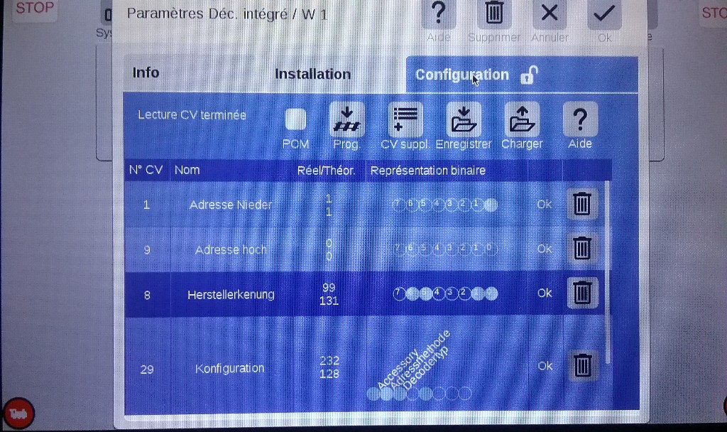

Bonjour Sylvain et merci pour ta réponse.
Oui, pas de problème pour lire les CVs 1 et 9. Les valeurs indiquées sont celles de la notice.
Ce qui me semble étrange, c’est la non-concordance entre certaines CVs détectées et celles renseignées dans la notice.
Pour info, j’ai même fait un test en reprogrammant avec l’ajout d’une CV 3 programmée sur 16 sans aucun résultat.
A signaler aussi dans l’onglet “installation” que le décodeur intégré détecté était “ancien”. Pas de fonctionnement. J’ai changé sur “nouveau” … toujours pareil.
En fait seule la lanterne est éclairée … contrairement à la mienne :grinning:
Très bizarre. Bon maintenant si aucune solution ne se dégage, ces moteurs fonctionnant parfaitement en analogique et mon mini-réseau ne comportant que 4 aiguillages, dans le pire des cas … je les commanderai en analogique.
Curieux tout de même (pour info, mes 4 moteurs se comportent de la même manière).
Je te joins les photos des valeurs d’origine affichées par la CS3.
