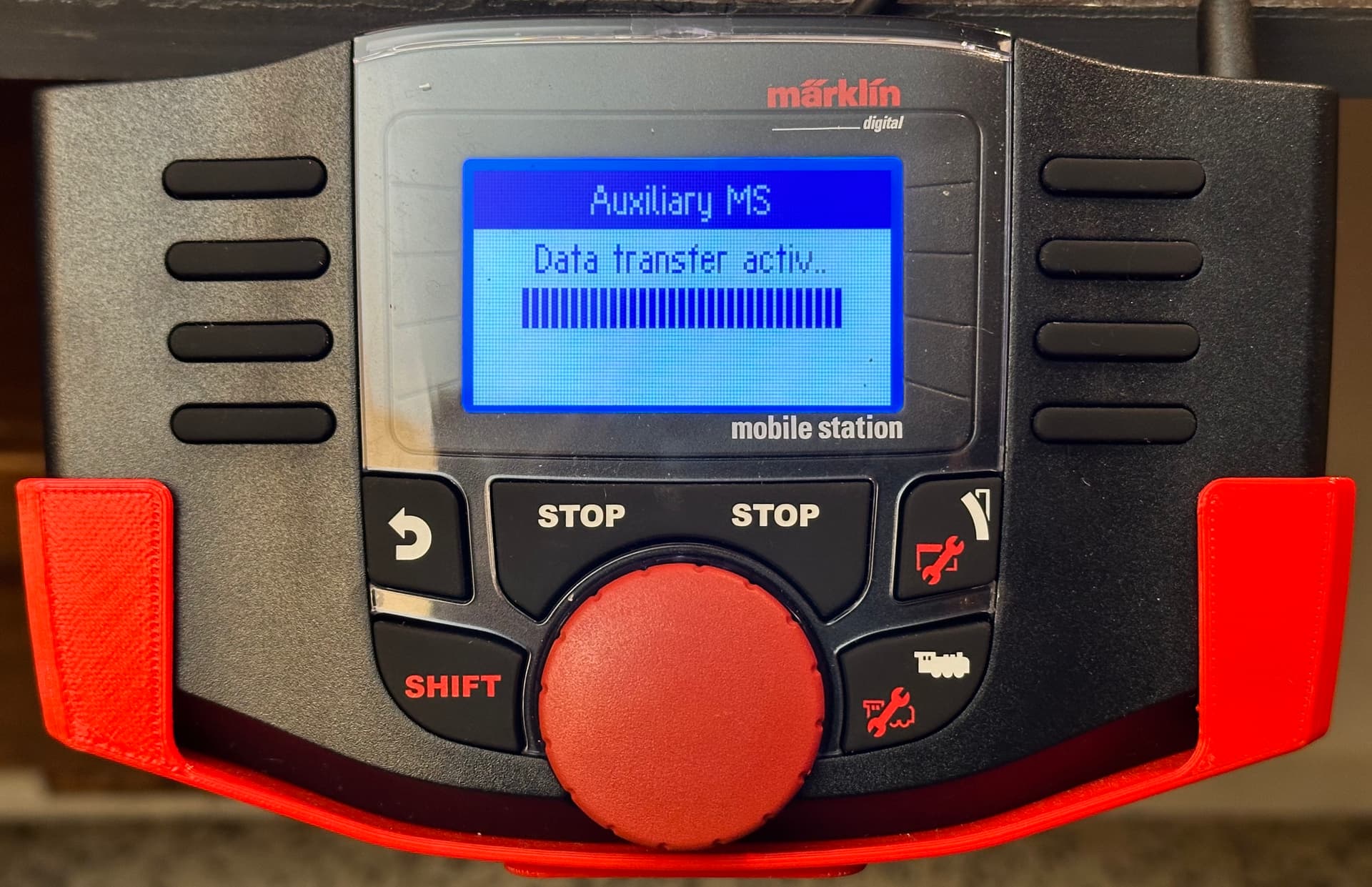

Lors de mon démarrage en septembre, j’ai commencé par me procurer le coffret de départ 29710 qui contenait une MS2 60653. Aucun souci, belle découverte du monde digital !
Depuis lors j’ai acquis plusieurs locos et j’ai pré-commandé une 39900.
Petit souci en prévision : il faut la version au moins 4.1 du microcode pour pouvoir utiliser toutes les fonctions digitales… or ma MS2 est encore en 1.81.
Etant débutant, j’ai bien entendu pas de CS3, ça viendra sans doute plus tard.
En attendant, j’ai découvert que la MAJ pouvait se faire à partir d’une autre MS2 plus récente. Comme je comptais en installer une seconde, j’ai commandé une 60657 neuve équipée de la version 4.15 (Coffret 29000 pour 143,2€ chez AMZ DE avec tout le bazar dedans MS2 + Gleisbox + Alim + 12 rails courbes et 8 droits !).
En suivant la procédure je connecte d’abord uniquement la nouvelle MS2 avec la nouvelle Gleisbox et tout va très bien, je pilote tout.
Donc je continue comme indiqué en branchant ma vieille MS2 sur la nouvelle Gleisbox à côté et la nouvelle MS2 démarre le transfert de la MAJ vers l’ancienne.
Problème : le transfert ne se termine jamais, j’ai fait plusieurs tentatives !!!

Je n’ai jamais été dans ce cas de figure car j’ai dès le début acquis une CS1, puis une CS2 et pour finir une CS3+ et j’ai toujours fait les mises à jour de mes MS2 via ces centrales.
Je ne suis pas vraiment sûr que cela soit réalisable d’une MS vers une autre avec la Gleisbox. L’électronique embarquée sur une MS est bien différente de celle d’une CS en termes de possibilités.
Je ne saurais trop que de te conseiller de trouver un propriétaire d’une CS3 à jour pour faire cette évolution de ta MS2.
Oui je sais qu’avec une CS ça ne pose pas de problème sauf qu’il faut en trouver une … A moins que je ne demande au Père Noël de me l’offrir :wink:
Néanmoins, sur le forum “Märklin-users” , plusieurs membres disent avoir effectué la mise à jour avec 2 MS…
Demain, je vais encore faire une tentative en utilisant cette fois l’ancienne Gleisbox, ce qu’ils ont fait à moins qu’ils ne racontent des bobards !
Sinon, je vais attendre d’avoir ma CS.
Wait and see !

Les versions sont peut-être trop “éloignées” pour se passée normalement.
Il y a une possibilité, l’envoyer à quelqu’un du forum qui te la mette à jour…
ce qui ne te coutera que les frais de port aller/retour…
cordialement
MP si intéressé.
Je vous remercie pour vos retours. Je connais bien la procédure qui a déjà été appliquée par un de mes fournisseurs favoris (CC-Rails.com que je recommande au passage) mais tout n’a pas été mis à jour car la CS n’était pas encore à la bonne version … Je dois donc maintenant y retourner mais c’est à 100km dans la région d’Alost.
Je crois que Alain a raison, l’update doit se faire en plusieurs paliers comme souvent en informatique lorsqu’il y a une très grande différence de version.
Néanmoins, je ne m’avoue pas facilement vaincu, je vais donc faire une dernière tentative avec l’ancienne Gleisbox. Je croise les doigts.
Bonne journée et bonne semaine !
