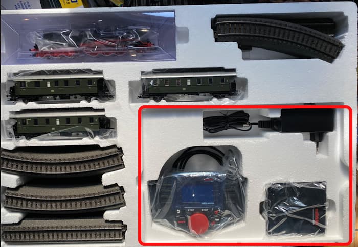

Voici une boite de départ 29243 avec une BR 24 3 voitures, un ovale avec voie d’évitement et sa commande digitale
Les 3 éléments cerclés en rouge sont à remplacer par un transformateur Märklin RECENT 66471

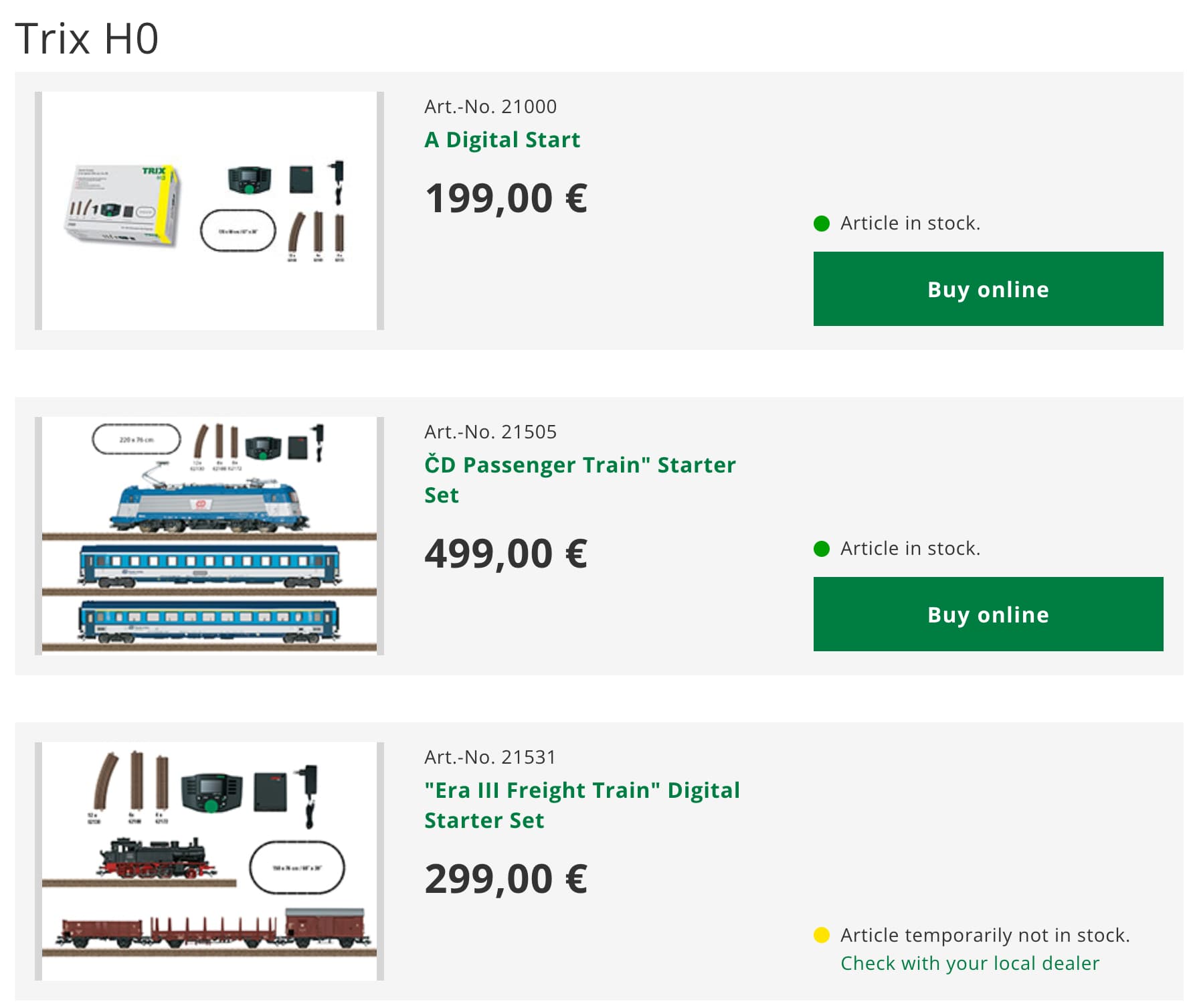

Merci à tous pour votre participation. En fait c’est surtout le prix qui m’inquiète… :crazy_face:
Oui, ils sont tous en numérique. Environ 300€ pour une loco, 2 à 3 wagons, des rails et surtout, une centrale numérique.
J’ai suivi tous tes posts, et tu es en TRIX, donc en 2 rails. On trouve aussi chez eux de coffrets de départs au même prix.
