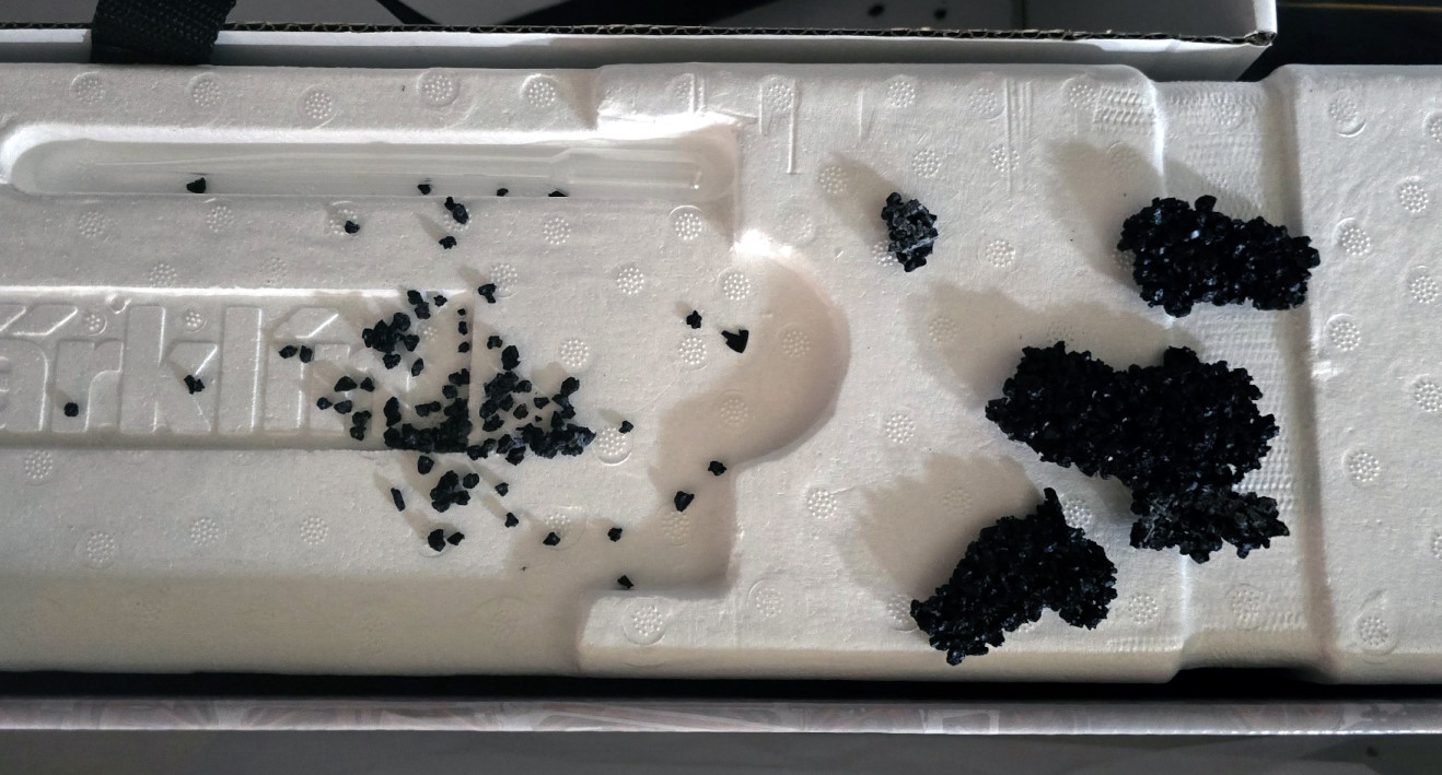

Qui peut-me dire où trouver du charbon concassé pour refaire la plaque de charbon intégrée sur un tender de vapeur Marklin à l’échelle 1. Avec les fortes chaleurs de ces derniers jours, la plaque de charbon s’est littéralement désintégrée. Et aussi la colle adaptée pour le faire car la plaque n’est pas référencée dans l’éclaté.

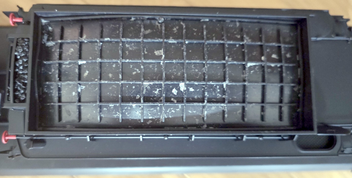

Je reviens sur mon sujet. J’ai reçu le charbon pour le tender de ma machine, à l’échelle 1 pour rappel.
Désormais, il faut que je mette la main sur une colle ad hoc pour le fixer sur le bac du tender sans que cela ne fasse de trace sur le charbon. Des idées ?
Colle blanche à bois, en premier lit puis diluée à 50% (comme pour le ballast) avec quelques gouttes d’alcool isopropylique (améliore la capillarité) ou à défaut quelques gouttes de liquide vaisselle, pour la suite à déposer avec une pipette.
Si tu veux pas le préparer toi même on trouve des références sous Scenic Cement ou Colle à ballast.
Bonjour et merci Julie pour le tuyau.
C’est vrai que j’ai songé au même principe que la colle à ballast. Par contre, n’en n’ayant jamais posé, je vais plutôt m’orienter vers la seconde solution.
Par exemple la référence Colle pour ballast 130g Noch 61134. Je l’ai utilisée avant de faire la mienne (en réutilisant leur bouteille) et elle est très bien.
