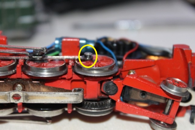

Voila une photo su problème …
Et comme c’est un locomotive que mon père avant avant que j’arrive sur Terre … Pas de notice …
si3.photorapide.com/invites/photos/2016/05/03c6sq.jpg

La vis avec une tête à 6 pans, entourée en jaune, peut se dévisser. (L’important c’est de savoir que c’est une vis, et pas autre chose).
Au besoin il faut tenir la roue histoire qu’elle ne tourne pas au moment de débloquer la vis. Et pareille au serrage.

c’est une BR86 (n°3096). Là, selon mon expérience, il est impératif de bien tenir la roue (celle où tu devises, pas celle de l’autre côté !) en dévissant - sinon, tu risques de la tourner sur l’essieu, et alors bonjour les bielles qui coincent !

Merci pour l’aide, changement ok et facilement !
